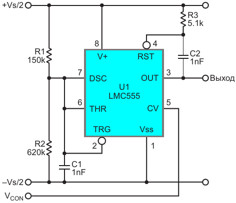

С помощью импульса на входе сброса RST ГУН на таймере 555 полностью разряжает времязадающий конденсатор C1 на отрицательную шину

Может ли LMC555 в схеме автоколебательного ГУН разрядить свой времязадающий конденсатор до нуля?
Рисунок 1
Рисунок 1. С помощью импульса на входе сброса RST ГУН на таймере 555 полностью разряжает времязадающий конденсатор C1 на отрицательную шину
