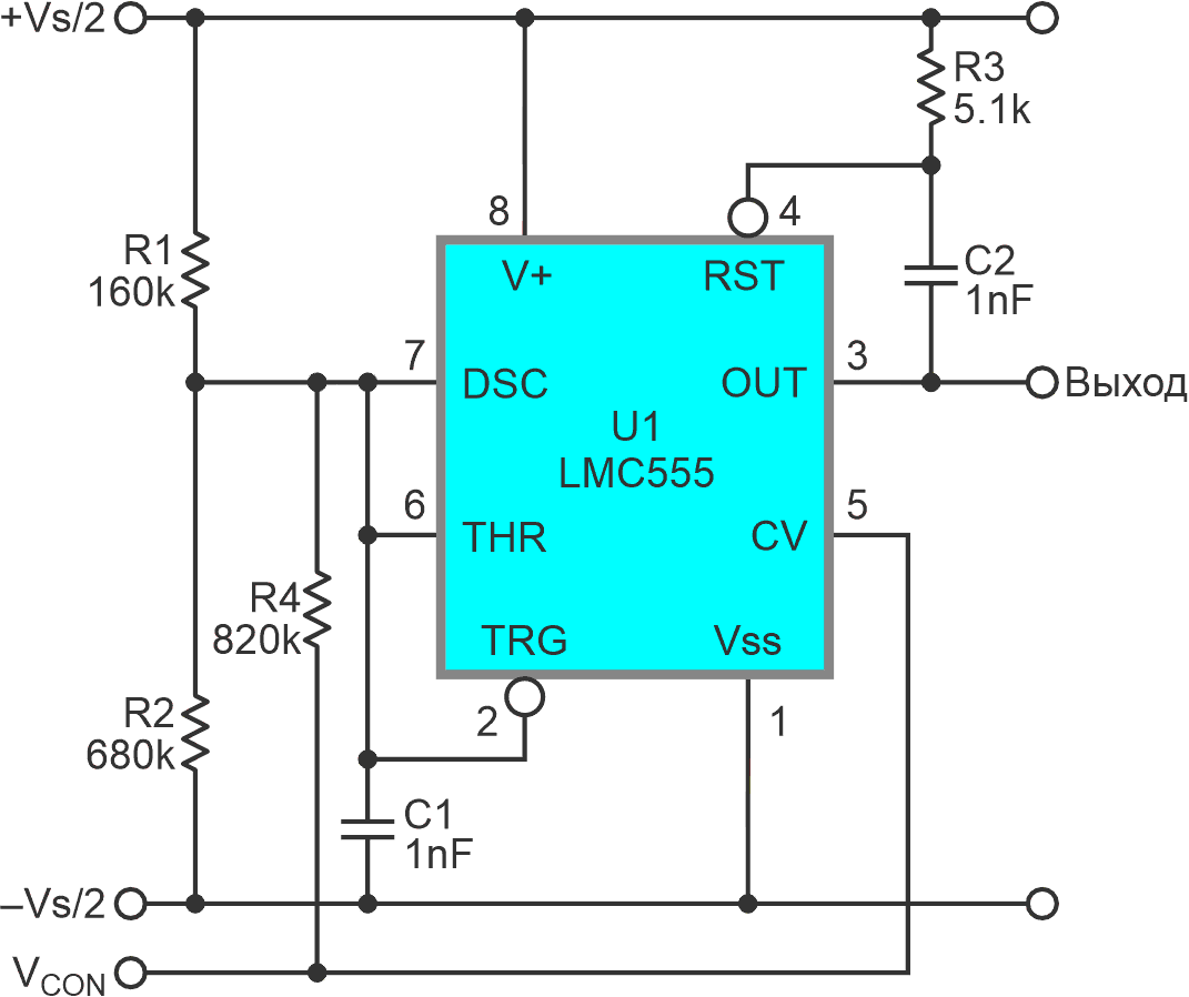

Основная тема этих статей – методы проектирования аудио ГУН, имеющих экспоненциальную (т.е. линейную по высоте тона) зависимость между управляющим напряжением и частотой. Отличная работа, Ник! Я особенно заинтересовался этой темой во время оживленной дискуссии, завязавшейся в разделе комментариев. Спор шел о том, можно ли построить такой ГУН на основе почтенного аналогового таймера 555. Некоторые говорили «нет», другие – «да». Я склонился к последнему мнению и решил попытаться подкрепить свои слова схемой. Результат на Рисунке 1.
С помощью импульса на входе сброса RST ГУН на таймере 555 полностью разряжает времязадающий конденсатор C1 на отрицательную шину.
Рисунок 1. С помощью импульса на входе сброса RST ГУН на таймере
Доводы скептиков основывались на предполагаемой неспособности архитектуры 555 полностью разрядить времязадающий конденсатор C1 на Рисунке 1. Казалось бы, у них был веский аргумент, поскольку в обычном режиме работы при пересечении порогового уровня на входе запуска TRG разряд конденсатора C1 заканчивается. Обычно это происходит при одной трети разности напряжений шин питания, а одна треть – это очень далеко от нуля! Но оказывается, что 555, несмотря на то, что он такой старый, знает другой трюк, связанный с очень редко используемой функцией этой древней микросхемы: выводом сброса 4.
В техническом описании 555 указано, что импульс на входе сброса RST имеет приоритет над входом запуска TRG и также принудительно разряжает конденсатор C1. Такой импульс формируется с помощью элементов R3 и C2 на Рисунке 1, когда уровень сигнала на выводе OUT становится низким в конце цикла синхронизации. Произведение R3C2 обеспечивает длительность импульса, достаточную для того, что бы транзистор с сопротивлением открытого канала 15 Ом через вывод DSC точно разрядил конденсатор C1.

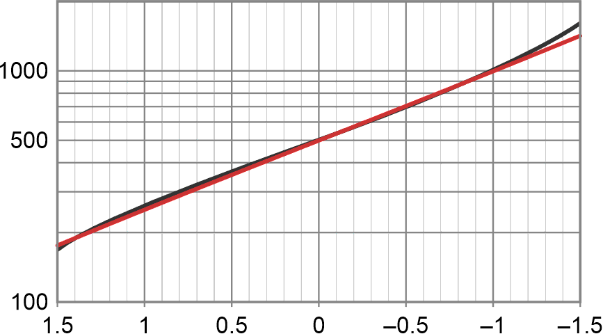

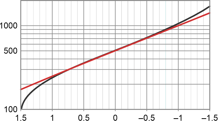

На Рисунке 3 показано полученное в результате удовлетворительное логарифмическое соответствие (в основном благодаря моей бесстыдной краже хитрых соотношений резисторов Ника) схемы на таймере 555. ГУН показывает хорошее экспоненциальное (линейное по высоте тона) поведение в желаемых двух октавах от 250 до 1000 Гц.
График зависимости частоты от управляющего напряжения в логарифмическом масштабе для двухоктавного ГУН, линейного по высоте тона. [Ось X - VCON в вольтах (инвертирована), ось Y - Гц/16 = 250 Гц - 1 кГц].
Рисунок 3. График зависимости частоты от управляющего напряжения в
по высоте тона. [Ось X – VCON в вольтах (инвертирована),
ось Y – Гц/16 = 250 Гц – 1 кГц].
В принципе, за счет дополнительного резистора можно улучшить линейность настолько, чтобы добавить еще полвольта и пол-октавы на обоих концах диапазона и охватить диапазон от 177 Гц до 1410 Гц. См. Рисунок 4 и Рисунок 5.
Резистор R4 суммирует примерно 6% от VCON с напряжением времязадающего конденсатора C1, чтобы получить улучшение линейности, показанное на Рисунке 5.
Рисунок 4. Резистор R4 суммирует примерно 6% от VCON с напряжением
Эффект от дополнительного резистора R4, демонстрирующий улучшение линейности. [Ось X - VCON в вольтах (инвертирована), ось Y - Гц/16 = 250 Гц - 1 кГц].
Рисунок 5. Эффект от дополнительного резистора R4, демонстрирующий
улучшение линейности. [Ось X – VCON в вольтах (инвертирована),
