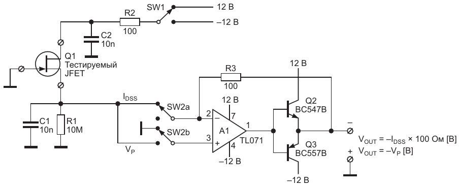

Рисунок 3. Первая реализация практической схемы, используемой для измерения I
DSS
и V
P
