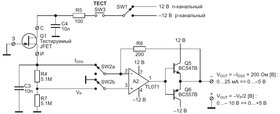

Схема с диапазоном измерений, …
Схема с диапазоном измерений, подходящим для большинства JFET

Рисунок 4. Схема с диапазоном измерений, подходящим для большинства JFET
