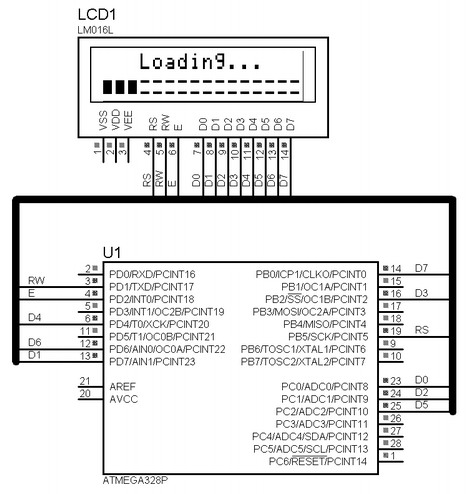

В первой части мы рассмотрели конфигурирование библиотеки AVR-GCC для работы с символьными ЖК индикаторами в 4-битном режиме при подключении к выводам различных портов микроконтроллера. Чтобы убедиться, что библиотека функционирует правильно, рассмотрим пример с подключением индикатора по 8-битной шине. Подключение индикатора осуществим согласно схемы.
Подключение ЖК индикатора к микроконтроллеру при использовании разных выводом микроконтроллера

Далее, нам необходимо связать выводы индикатора с линиями ввода/вывода микроконтроллера:
#define LCD_RS 5 //вывод порта МК 5 подключен к LCD RS
#define LCD_RW 1 //вывод порта МК 1 подключен к LCD R/W
#define LCD_E 2  //вывод порта МК 2 подключен к LCD E
#define LCD_D0 0 //вывод порта МК 0 подключен к LCD D0
#define LCD_D1 7 //вывод порта МК 7 подключен к LCD D1
#define LCD_D2 1 //вывод порта МК 1 подключен к LCD D2
#define LCD_D3 2 //вывод порта МК 2 подключен к LCD D3
#define LCD_D4 4 //вывод порта МК 4 подключен к LCD D4
#define LCD_D5 2 //вывод порта МК 2 подключен к LCD D5
#define LCD_D6 6 //вывод порта МК 6 подключен к LCD D6
#define LCD_D7 0 //вывод порта МК 0 подключен к LCD D7
