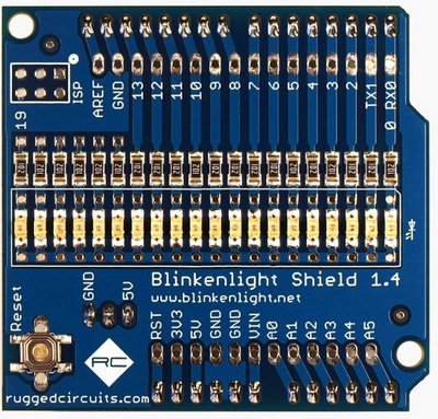

Внешний вид платы со светодиодами показан на рисунке ниже.
Внешний вид платы со светодиодами для Arduino
Данная плата изначально разрабатывалась не для этого эксперимента, светодиоды на ней использовались по прямому назначению в тестовых приложениях (к примеру, реализация различных световых эффектов).

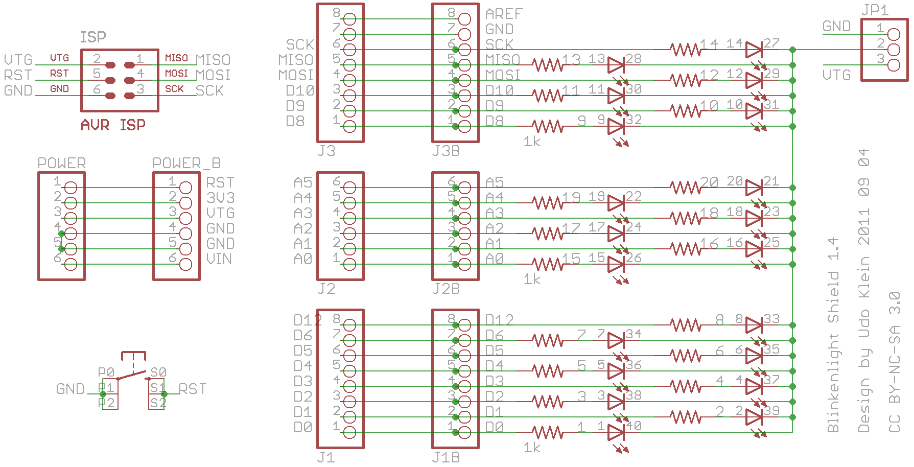

Принципиальная схема платы достаточно проста – в ней используются 20 светодиодов, включенных через токоограничительные резисторы. В соответствии с количеством светодиодов, разрешение нашей «камеры» составит 20 точек (пикселей). Светодиоды включены по схеме с общим катодом.
Принципиальная схема платы расширения Arduino для экспериментов со светодиодами
Нажмите для увеличения
Следует учитывать, что в данном случае при выборе номиналов резисторов необходимо придерживаться нескольких критериев:
  • ток через светодиоды должен быть ограничен, чтобы не перегружать светодиоды;
  • ток через светодиоды должен быть ограничен, чтобы не перегружать Arduino (микроконтроллер);
  • в тоже время, ток через светодиоды должен быть большим, насколько это возможно;
  • нагрузка на выводы последовательного коммуникационного интерфейса (сигналы SCK, MOSI, MISO) не должна влиять на процесс коммуникации, дабы сохранить работоспособность загрузчика Arduino.
Эксперименты показали, что резисторы номиналом 1 кОм соответствуют этим требованиям при использовании 4 разных плат Arduino. Для маловероятного случая, что некоторые платы Arduino будут иметь проблемы при такой аппаратной реализации, была добавлена перемычка, которая позволит отключить катоды светодиодов от «земли». Есть две причины такой реализации.
Если вы посмотрите на печатную плату, то увидите место для установки SMD светодиодов и обычных светодиодов с выводами. Именно при использовании обычных светодиодов, включенных по схеме с общим анодом, потребуется переключение перемычки к +5 В. Вторая причина – это возможность использования данной платы со светодиодами в нашем эксперименте: в этом случае катоды светодиодов подключаются к +5 В. В стандартном режиме работы светодиодов на плате, по схеме с общим катодом, перемычка подключает все катоды к "земле".
