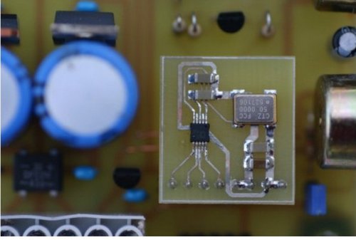

В качестве источника тактовых импульсов для микросхемы синтезатора необходимо использовать осциллятор со встроенным генератором, простой кварцевый резонатор не подходит для использования совместно с микросхемой. В техническом описании на микросхему указано значение тактовой частоты 25 МГц, но автор применил генератор на 50 МГц, при тестировании устройства никаких проблем не было выявлено.

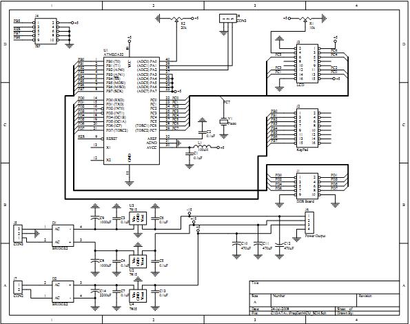

Прибор снабжен ЖК индикатором, клавиатурой для управления и настройки и переменными резисторами для регулирования уровня, смещения и симметрии. Управление микросхемой DDS синтезатора и всей периферией осуществляет микроконтроллер Atmel AVR ATmega32.

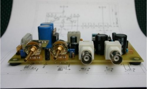

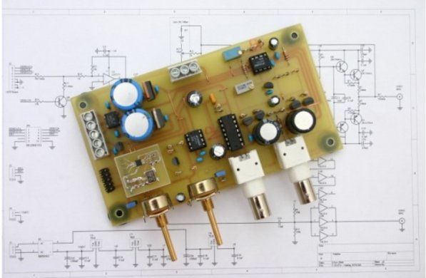

DDS генератор на AD9833: вид платы с ЖК индикатором и клавиатурой
Условно схема DDS генератора разбита на несколько частей: схема питания, микроконтроллерная часть, модуль DDS на микросхеме AD9833, выходная аналоговая часть и пользовательский интерфейс.
Схема питания построена на интегральных регуляторах напряжения и обеспечивает двуполярное напряжение ±15 В для выходной аналоговой части и напряжение +5 В для питания микроконтроллера и периферии.

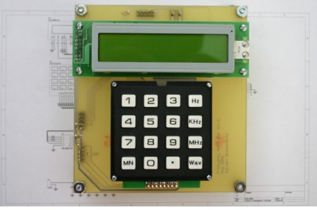

Микроконтроллер тактируется от встроенного RC осциллятора 8 МГц. Стандартный двухстрочный ЖК индикатор на базе контроллера HD44780 подключен к порту C (Port C) микроконтроллера по 4-битному интерфейсу. Резистор R1 предназначен для регулировки контрастности. К сигнальной линии PC7/TOSC2 подключен звуковой излучатель (буззер), который используется для звукового оповещения пользователя при переключении режимов и настройке. Потенциометр R2, подключенный к каналу ADC0 встроенного АЦП микроконтроллера, используется для цифровой регулировки уровня выходного аналогового сигнала. Регулировка уровня выполнена на базе микросхемы цифрового потенциометра MCP41010 (см. схему выходной аналоговой части), которая управляется микроконтроллером по интерфейсу SPI.
Схема микроконтроллерной части DDS генератора
Принципиальная схема микроконтроллерной части DDS генератора
Нажмите для увеличения
Управление микросхемой DDS синтезатора осуществляется по линиям микроконтроллера PD0 (DDSDATA), PD1 (DDSFSYNC), PD2 (DDSCLK). Микросхема DDS, осциллятор и несколько пассивных компонентов обвязки конструктивно составляют отдельный подключаемый модуль, что позволит использовать его в других конструкциях или в экспериментах.
Схема DDS модуля генератора на микросхеме AD9833
Модуль DDS синтезатора на микросхеме AD9833

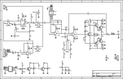

К аналоговой выходной части генератора предъявляются особые требования, т.к. не так просто усилить сигнал с амплитудой 400 мВ до уровня ±15 В, с выходным током 300 мА на частоте 5 МГц. Поэтому был применен сверхбыстродействующий операционный усилитель LM7171 с обратной связью по напряжению и схема двухтактного транзисторного усилителя мощности. Блокировочные конденсаторы по питанию операционных усилителей на печатной плате должны быть расположены как можно ближе к микросхемам.
Кроме того, в зависимости от формы генерируемого сигнала (прямоугольные импульсы или синусоида) включаются разные схемы предварительного усиления и нормализации сигнала. Переключение этих схем выполнено на реле, которое управляется микроконтроллером, в зависимости от режима работы генератора (транзисторы Q6 и Q7).
На выводе микроконтроллера PD7 генерируются прямоугольные импульсы, которые поступают через буфер на микросхеме 74HC14 на ТТЛ выход генератора.

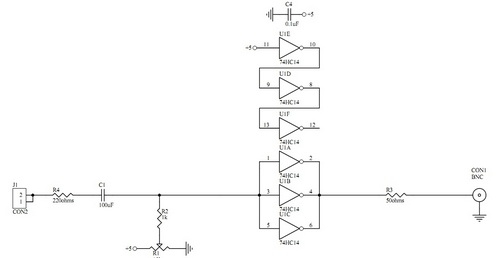

Схема ТТЛ выхода DDS генератора

Модуль готовой матричной клавиатуры с организацией 4×4 подключается к порту B (Port B). Строки матрицы клавиатуры подключены к линиям порта PB0-PB3, столбцы – подключены к линиям PB4-PB7.

  • Перепутаны столбцы и строки клавиатуры. TTL выход вобще не зделан.Уровень прямоугольного сигнала 5V,синус и пила 0.6V.
