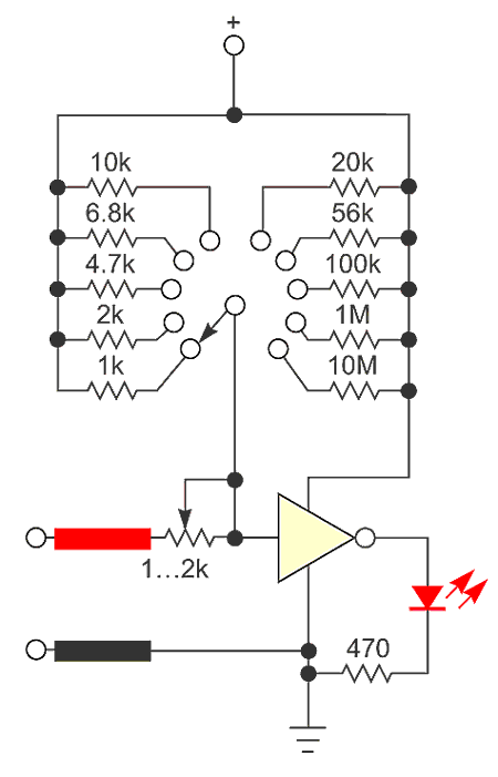

Пробники для прозвонки схем (Рисунок 2) очень часто используются разработчиками, такие приборы незаменимы на рабочем месте. Высокое входное сопротивление и четкий порог переключения логического элемента микросхемы 4069 позволяют сделать на нем тестер целостности цепей с переключаемым сопротивлением срабатывания. Общее сопротивление между щупами пробника и сопротивление на переключателе образуют резистивный делитель, напряжение с которого поступает на вход логического элемента. В случае равенства двух сопротивлений напряжение на входе логического элемента равно половине напряжения питания. Примерно такой же величины будет и порог переключения логического элемента. Таким образом, выбранный с помощью переключателя резистор определяет приблизительное пороговое сопротивление проверяемой цепи.
 Тестер для проверки целостности цепей использует лишь один логический элемент и позволяет настраивать порог срабатывания.
Рисунок 2. Тестер для проверки целостности цепей использует лишь один логический элемент и позволяет настраивать порог срабатывания.
Полезной альтернативой коммутируемым резисторам и переключателю может быть один потенциометр, который позволит, во-первых, существенно сократить размеры пробника, а во-вторых, произвольно устанавливать порог срабатывания, подключая к щупам известное сопротивление и наблюдая за свечением светодиода при вращении ручки. Потенциометр должен быть установлен так, чтобы светодиод полностью погас. Еще один переменный резистор номиналом от 1 до 2 кОм, включенный в схему последовательно с положительным щупом, сделает возможной установку порогового сопротивления на уровне порядка 100 Ом или меньше. Точно так же, как в предыдущей схеме, уменьшить пороговое напряжение логического элемента вы можете с помощью пары диодов в цепи положительной шины питания и резистора 10 кОм между выводами питания микросхемы. Такая конструкция, с соответствующей доработкой, может использоваться и для проверки силовых линий переменного тока (это уже будет пятый пробник).

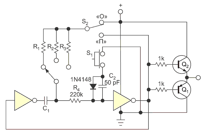

Остаются свободными еще три логических элемента микросхемы 4069, два из которых вы можете использовать, чтобы сделать схему автоколебательного генератора/генератора одиночных импульсов с усилительным каскадом на комплементарной паре биполярных транзисторов Q1 и Q2 (Рисунок 3). Выбор режима генерации одиночного импульса («О») или последовательности импульсов («П») осуществляется однополюсным переключателем на два направления. При нажатии на кнопку S1 в режиме одиночного импульса на входе второго элемента формируется короткий отрицательный импульс, и конденсатор C2 начинает заряжаться. Соответственно, на выходе логического элемента и на выходе схемы в точке соединения транзисторов Q1 и Q2 возникает сигнал высокого уровня. Этот уровень защелкивается, а дребезг контактов устраняется положительной обратной связью через конденсатор C1, который начинает заряжаться с постоянной времени, определяемой резисторами R1, R2 или R3. Когда напряжение на C1 достигнет порогового уровня, выход второго элемента возвратится обратно в низкое состояние, вследствие чего уровень напряжения на его входе, опять же, с участием положительной обратной связи через C1, станет высоким, и генерация импульса завершится.
 Комплементарная пара транзисторов позволяет увеличить выходной ток автоколебательного генератора и генератора одиночных импульсов.
Рисунок 3. Комплементарная пара транзисторов позволяет увеличить выходной ток автоколебательного генератора и генератора одиночных импульсов.
Включенный параллельно C2 диод всегда смещен в обратном направлении и выполняет роль высокоомного резистора для разряда конденсатора C2. Если предположить, что типовой ток утечки диода равен 1 нА, то эквивалентное сопротивление при напряжении 2.5 В будет около 2.5 ГОм. Постоянная времени разряда RC около 125 мс вполне соответствует скорости нажатия кнопки человеком.
Резисторы R1 - R3 задают частоту импульсов автоколебательного генератора или длительность одиночного импульса. Резистор 220 кОм на входе второго элемента служит для ограничения утечки тока конденсатора на вход логического элемента, когда напряжение на нем ниже «земли» или на 0.6 В выше напряжения питания. Импульсы генерируются с частотой порядка 1/(2.2RC), в то время как пороговое напряжение определяет длительность одиночного импульса, лежащую в диапазоне примерно от 0.7RC до 1.1RC.

  • Вот сегодня и отобразились, а вчера они и отдельно не грузились(отсутствовали)... По рис.1...ИМХО, будет мигать как ЦМУ, когда-то делал подобное, высокоомные резисторы по входу не способствуют помехозащите, пришлось вход задубить. В результате сделал на одной 561ЛН2 пробник -генератор(0,5 и 1000Гц) с цифровой индикацией 0 и 1(на маленькой АЛС), а точка - индикация короткого импульса, лет 20 пользую иногда...
  • Хорошие схемы, но... Пробниками такими мало кто пользуется на практике. Сам, по молодости, пытался пользоваться аналогичными устройствами, - не прижились. Такое ощущение, что ищешь "черную кошку в темной комнате". Информация, получаемая от пробников, приближается к нулю.
