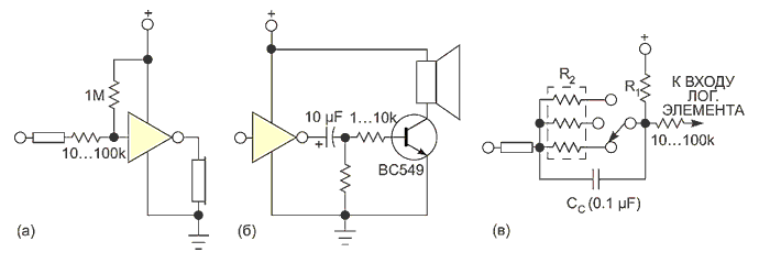

Иногда требуется прослушать звуковой сигнал в определенных точках схемы. Высокое входное сопротивление и хорошая нагрузочная способность выхода (примерно 6.8 мА) микросхемы 4069 позволяют напрямую подключать к ней небольшой акустический излучатель, реализовав таким образом простой звуковой пробник (Рисунок 4). Резистор на входе логического элемента (Рисунок 4а) защищает вход, если напряжение в проверяемой схеме превышает напряжение питания микросхемы 4069.
Акустический излучатель, в зависимости от требуемой громкости, можно подключить двумя способами. На Рисунке 4а показано прямое подключение к логическому элементу. Излучатель будет звучать громче, если включить его в соответствии с Рисунком 4б, при этом, возможно, последовательно с излучателем придется включить небольшой резистор. Альтернативный способ подачи смещения на вход вентиля, позволяющий повысить чувствительность схемы, изображен на Рисунке 4в.
Четыре логических пробника на одной КМОП микросхеме
Рисунок 4.
Резистор на входе логического элемента защищает вход, если напряжение в проверяемой схеме превышает напряжение питания микросхемы 4069 (а).
При таком включении излучатель будет звучать громче, но при этом, возможно, последовательно с излучателем придется включить небольшой резистор (б). Альтернативный способ подачи смещения на вход вентиля с помощью переключаемых резисторов позволяет повысить чувствительность схемы (в).

Рекомендуемая величина R1 – 1 МОм. Сопротивление R2 пользователь выбирает в соответствии с выражением для напряжения смещения (рекомендуется 1 МОм). Величину R2 можно выбирать из нескольких значений с помощью переключателя, как показано на Рисунке 4в. Конденсатор CС (рекомендуется 0.1 мкФ) смещает уровень исследуемого сигнала. Минимальный размах сигнала ограничен входными порогами, зависящими от типа логического элемента. Например, для прямоугольного сигнала, изменяющегося от нуля до максимального значения, напряжение смещения должно быть ниже окна порогов, а сумма значений напряжений смещения и сигнала должна превосходить верхний порог.

Резисторы R1 и R2 позволяют установить размах сигнала на входе логического элемента выше минимального уровня, определяемого порогом. Если R2 составляет порядка 1 МОм, то постоянная времени R2CC равна 0.1 с, что соответствует частоте 10 Гц и вполне отвечает задаче, для которой предназначен звуковой пробник.
Для простых цифровых сигналов достаточно исключить из схемы R2 и СС, иными словами, их номиналы должны равняться нулю. Следует отметить, с этой цепочкой, предназначенной для смещения базы простого транзисторного усилителя, схема не может пропускать низкочастотные сигналы. Для передачи медленных сигналов на выходе логического элемента должен быть включен конденсатор емкостью 10 мкФ (Рисунок 4б).

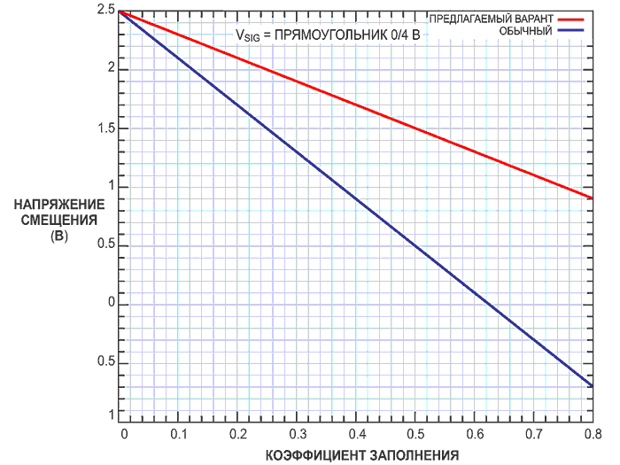

Рисунок 5. Схема на Рисунке 4в менее зависима от коэффициента заполнения импульсов, чем традиционная схема с последовательным развязывающим конденсатором.
Обратите внимание, что напряжение смещения V'B связано с VH и VL единственным числовым коэффициентом, связанным с коэффициентом заполнения, в то время как в предыдущей формуле для VB зависимость определялась другими множителем,
что, как видно из Рисунка 5, делает более пологой зависимость от коэффициента заполнения для прямоугольных импульсов с отношением
и переменным коэффициентом заполнения.

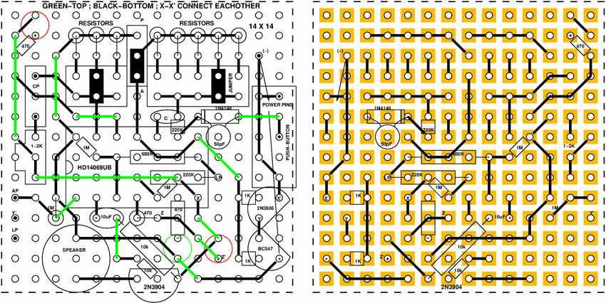

Рисунок 6. Схема соединения элементов.

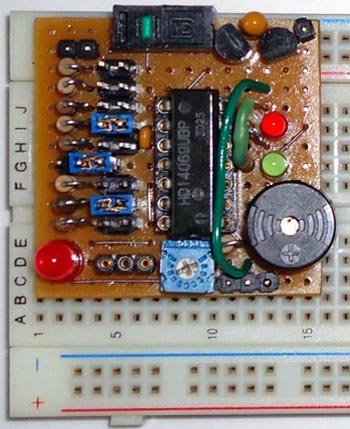

Все описанные выше пробники можно собрать в одном небольшом корпусе, например, в футляре от клеящего карандаша. На Рисунках 6 и 7 изображены, соответственно, схема соединения компонентов на макетной плате и внешний вид собранного пробника. Питать прибор можно от двух литиевых элементов CR2032 с суммарным напряжением 3 В, поскольку ток потребления 4069 очень мал. Помните, что микросхемы различных производителей существенно различаются пороговыми напряжениями, поэтому необходима проверка этого параметра перед выбором микросхемы для сборки пробников, особенно первых трех.
Рисунок 7. Пробник, собранный на макетной плате.
