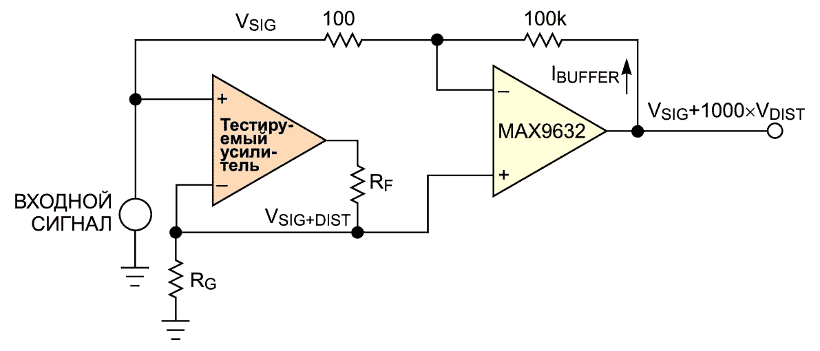

Во многих тестовых схемах для измерения THD используются методы пассивного усиления с применением дополнительных фильтров. При этом резистивная нагрузка может быть источником значительной ошибки. Для повышения точности желательно изолировать тестируемый усилитель (ТУ) с помощью высокоимпедансного буфера. С этой целью к выходу ТУ подключают дополнительный усилитель (Рисунок 1). THD входного сигнала должен быть не хуже −70 дБ. Пройдя через ТУ, этот сигнал подвергнется искажениям. На выходе ТУ будет комбинация входного сигнала и внесенных искажений, умноженная на коэффициент усиления ТУ. Усиление и сопротивление нагрузки ТУ надо выбирать в соответствии со значениями, приведенными в справочных данных.
Измерение коэффициента нелинейных искажений усилителя без использования внешних фильтров
Рисунок 1. В схеме для измерения полного коэффициента нелинейных искажений используется дополнительный широкополосный операционный усилитель.
Сигнал на инвертирующем входе ТУ представляет собой неусиленную сумму входного сигнала и искажений. Соедините этот узел с инвертирующим входом дополнительного усилителя. Выходное напряжение можно рассчитать с помощью следующих выражений, подставив в них номиналы используемых в схеме компонентов:

Для обнаружения слабых искажений коэффициент усиления дополнительного усилителя нужно сделать равным 1000 и соединить задающий усиление резистор с входом сигнала. Это позволит усиливать только искажения, оставляя без изменения амплитуду входного сигнала. Следовательно, относительно «земли» на выходе схемы будет оригинальный входной сигнал плюс усиленные дополнительным усилителем искажения исследуемого усилителя.

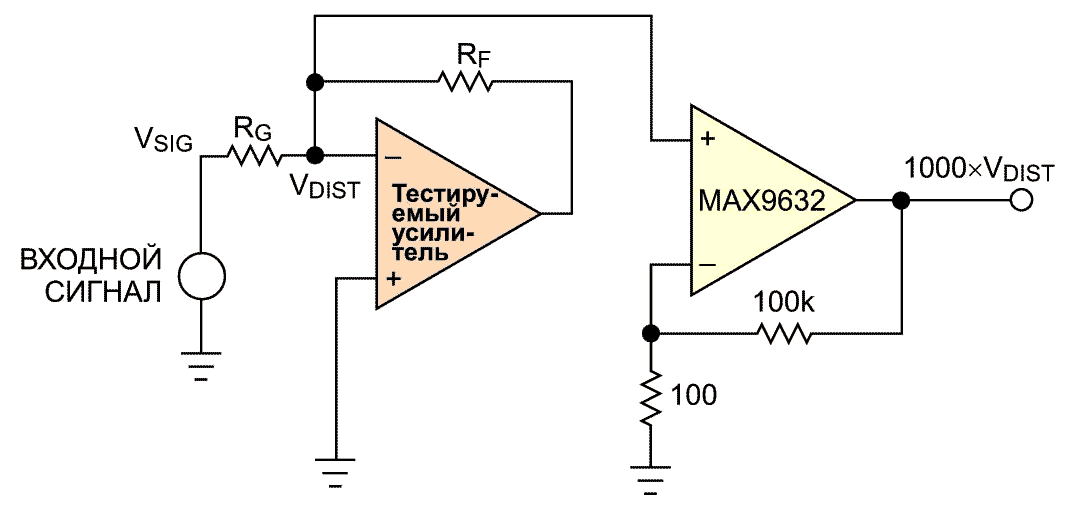

Рисунок 2. Чтобы не пропускать входной сигнал на выход измерительной схемы дополнительный усилитель включают по дифференциальной схеме.
Дифференциальное включение дополнительного усилителя позволит вычесть входной сигнал из выходного сигнала схемы (Рисунок 2). Некоторая доля входного сигнала все же пройдет на выход из-за конечного значения коэффициента подавления синфазного сигнала (common-mode rejection ratio – CMRR). Однако сигнал уменьшается настолько, что не оказывает влияния на измерение искажений усилителя. Уменьшить влияние CMRR можно точным согласованием входного резистора и резистора обратной связи. Выходное напряжение этой дифференциальной схемы можно рассчитать, используя суперпозицию следующих выражений:

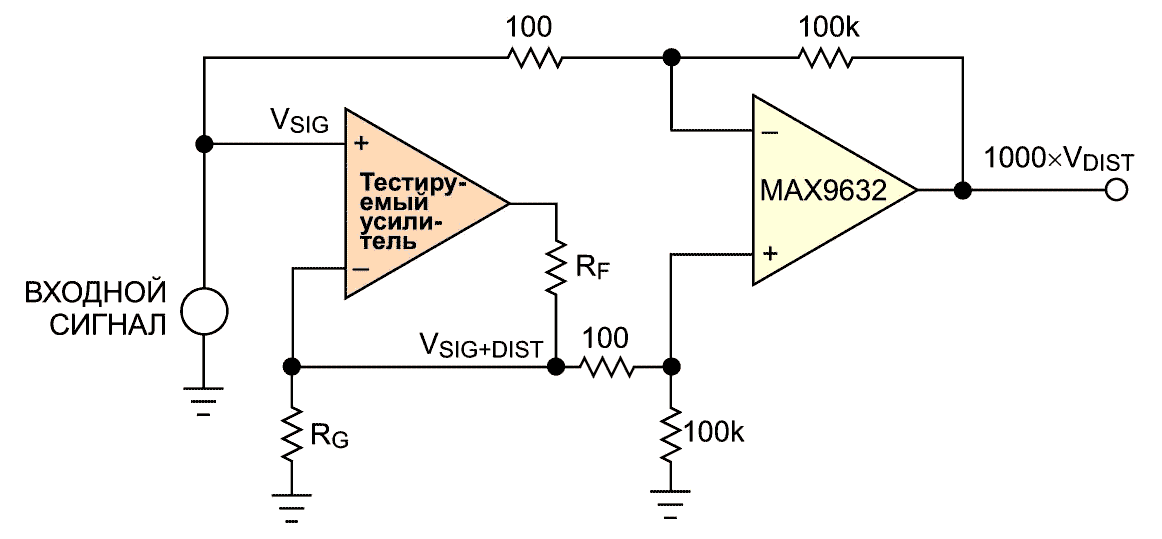

Поскольку схема измеряет разность между выходом и входом исследуемого усилителя, вносимые ею во входной сигнал небольшие искажения не имеют значения. Схема удаляет из второго каскада усиления любые искажения на входе. Для измерений в инвертирующем усилителе схему можно модифицировать в соответствии с Рисунком 3.
Рисунок 3. Изменив изображенные на Рисунках 1 и 2 схемы, можно измерять нелинейные искажения при инвертирующем включении тестируемого усилителя.
