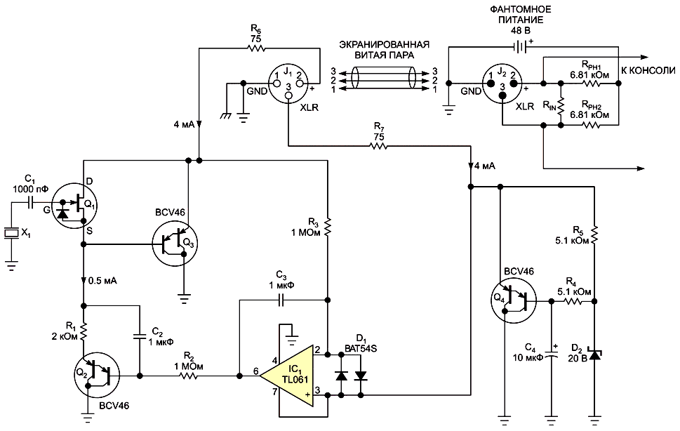

На Рисунке 1 показана схема самобалансирующегося преобразователя импедансов. Капсюль поляризованного электретного конденсаторного микрофона X1 подключен к затвору транзистора Q1 с управляющим переходом и большим входным сопротивлением. Нагрузкой истокового повторителя Q1 служит генератор переменного тока на транзисторе Q2. Благодаря конденсатору C2 транзистор Q2 имеет высокий импеданс, но хорошо фиксирует постоянное напряжение на истоке Q1.
 Конвертер импеданса для конденсаторного микрофона, связанный по постоянному току
Рисунок 1. Обратная связь уравновешивает постоянное напряжение на проводниках симметрично-парного кабеля, питающих преобразователь импеданса Q1.
Фантомное питание 48 В подается на схему со стороны микшерной консоли по микрофонному кабелю через резисторы RPH1 и RPH2. С эмиттера Q2 сигнал поступает на эмиттерный повторитель Q3, нагрузкой которого служит резистор RPH1 на противоположном конце кабеля. Сигнал с эмиттера Q3 управляет режимом стока полевого транзистора Q1, уменьшая размах переменного напряжения между затвором и стоком, и снижая, таким образом, входную емкость Q1. Через резистор RPH2 питается параллельный стабилизатор напряжения на транзисторе Q4 и стабилитроне D2. Фильтр R4, C4 ослабляет шумы стабилитрона. Интегратор на микросхеме IC1 сравнивает постоянные напряжения на контактах 2 и 3 разъема XLR и через транзисторы Q2 и Q3 поддерживает их разность в пределах собственного напряжения смещения ОУ. Таким образом, если микрофонный вход со стороны микшерной консоли имеет трансформаторную связь, потенциалы обоих концов обмотки трансформатора будут одинаковы. А это означает, что постоянный ток не течет через обмотку и не насыщает сердечник. Допустимое входное синфазное напряжение микросхемы IC1 должно быть не меньше напряжения положительной шины питания. В частности, подойдут ОУ с входными каскадами на P-канальных полевых транзисторах с управляющим переходом. Таблицы 1 и 2 и Рисунок 2 демонстрируют типичные характеристики конвертера импеданса.

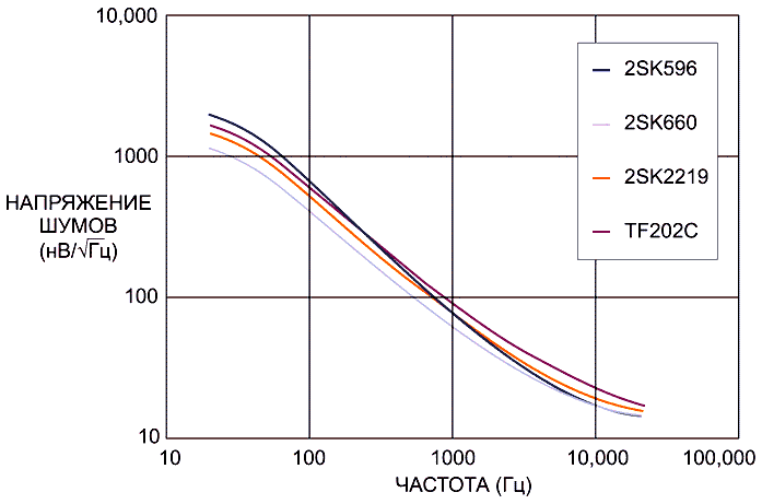

Таблица 2. Характеристики схемы при использовании различных типов полевых транзисторов
Транзистор Q1
Взвешенное напряжение
шумов (мкВ с.к.з.)
2SK596
4
2SK660
3.6
2SK2219
4.1
TF202C
4.6
Рисунок 2. На характер зависимости плотности напряжения шумов от частоты в схеме, изображенной на Рисунке 1, влияет тип входного полевого транзистора Q1. Импеданс источника X1 равен 10 пФ.

  • Будьте так любезны, проставьте номера транзисторов на принципиальной схеме.
  • [B]iev91[/B], транзисторы пронумерованы, нетрадиционно-неправильно только - внутри круга, обозначающего корпусной транзистор.
  • В подобных публикациях меня всегда настораживает точность номиналов элементов. В данном случае 6.81кОм. Прямой намёк на то, что схема смоделирована на какой либо программе и реалино не собиралась [B]Почему 6.81кОм настораживает? [/B]Не измерительная эта схема, где от точности делителей многое зависит
  • Это дань некоей пижонской моде, наподобие религиозного фанатизма любителей "Тёплого лампового звука", где исключен ширпотреб, и где, чтобы добиться правильного результата, нужно приложить много усилий. (и денег). В данном случае эта мода, скорее всего, исходит от европейских фирм, разрабатывающих сценическое звуковое оборудование и претендующих на лидерство в этом. Справедливости ради, нужно отметить, что профессиональный звук всё-таки требует и прецизионных, и малошумящих компонентов, и высочайшего качества деталей и сборки. Стоимость комплектующих и аппаратуры при этом отходит на второй план :) естественно, при этом сборка производится только из высококачественных дорогих деталей, и никто не станет экономить 5 копеек на резисторе, если даже реально высокая точность в каком-то месте не нужна.
  • Это значит, что нужен резистоp 6.8 кОма, но с точностью 1%. Чтобы не получилось "чудес" с заменой компонентов, пишут ближайшее значение, которое не бывает с худшей точностью. [Справедливости ради, нужно отметить, что профессиональный звук всё-таки в 99 случаях из 100 очень сильно превосходит сделанный малограмотными фанатами религии "ТЛЗ" :)]
