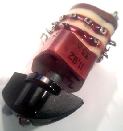

При измерениях конденсаторы подключаются к гнездам «Сх» и «Общ. Сх/Lx», индуктивности, соответственно, к «Lx» и «Общ. Cx/Lx». Гнездо «Lx» является также общим гнездом (GND) для генератора фиксированных частот и для измерения ESR электролитических конденсаторов. В качестве этих гнезд можно использовать уже установленные в корпусе тестера (если для данного прибора будет использоваться такой корпус). Нужно будет только добавить гнездо выхода генератора «F» аналогичного типа. В качестве переключателей S1, S2 и S3 можно применить любые подходящие на нужное количество контактов, например широко распространенные в свое время П2К или аналогичные импортные, а для переключения частоты генератора (коммутация конденсаторов С1 – С5) удобно использовать малогабаритные переключатели галетного типа (пример такого переключателя показан на Рисунке 2).

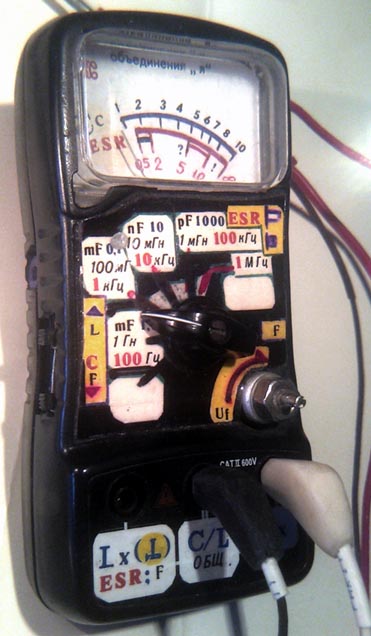

Конструкция
Внешний вид прибора показан на Рисунке 3. Печатная плата разрабатывалась под конкретные переключатели и корпус и здесь не приводится. (Корпуса такого размера и формы вряд ли сейчас можно найти). Деталей немного, и монтаж легко можно сделать навесным способом, прямо на контактах переключателей и переменных резисторов.
