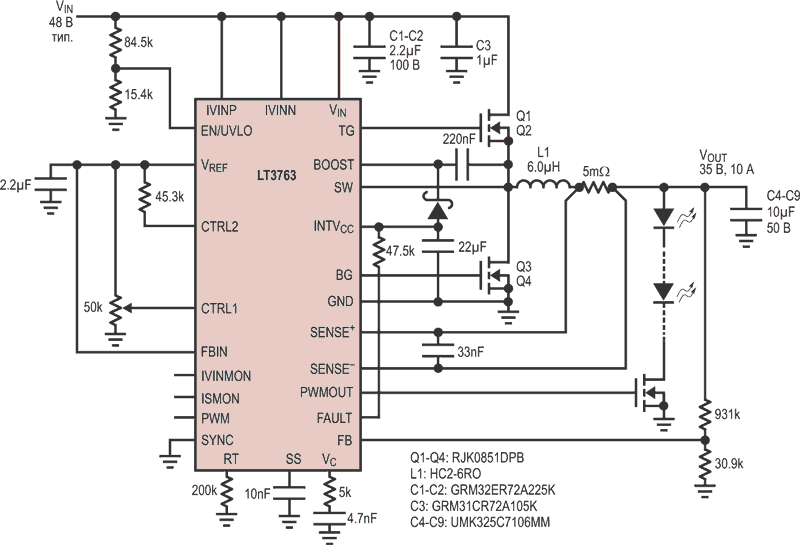

10-амперный драйвер светодиодов с входным напряжением 48 В, оптимизированный по КПД
Синхронный сильноточный понижающий драйвер светодиодов
Рисунок 1. Драйвер 10 А с входным и выходным напряжением  48 В и 35 В, соответственно.

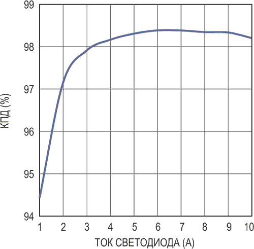

На Рисунке 1 показана схема, отдающая мощность 350 Вт в цепочку, которая может содержать до семи светодиодов, питающихся напряжением 48 В. При столь высоких уровнях мощности вопросы сокращения ее потерь приобретают критическое значение. Каждый процент улучшения КПД снижает рассеяние мощности на 3.5 Вт, что очень существенно, если общий бюджет потерь не превышает 7 Вт. Эта схема оптимизирована таким образом, чтобы при полной нагрузке работать с КПД 98.2%. Из Рисунка 2 видно, что при токах более 3 А КПД достигает 98%, а пиковый КПД при токе порядка 6 А равен 98.4%.
Рисунок 2. КПД схемы на Рисунке 1.
При высоком напряжении потери переключения в MOSFET и потери в индуктивности преобладают над потерями проводимости. Для минимизации коммутационных потерь и сокращения размеров схемы установлена частота переключения 200 кГц. При максимальной нагрузке температура перегрева самой горячей точки схемы, находящейся на MOSFET верхнего плеча, не превышает 50 °C, что можно считать очень комфортными условиями для транзисторов.

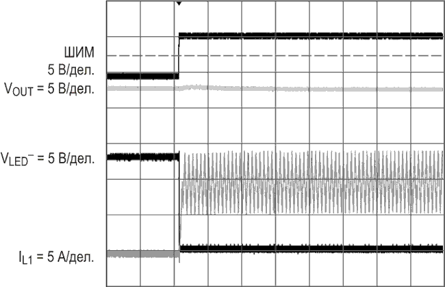

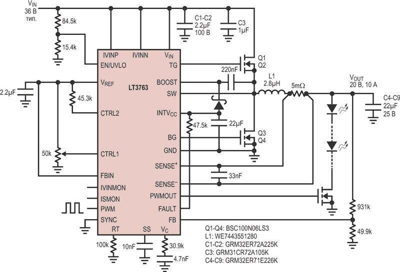

10-амперный драйвер светодиодов с входным напряжением 36 В, работающий в режиме быстрой ШИМ
ШИМ-регулирование яркости свечения светодиодов – стандартный метод, используемый в мощных высококачественных светотехнических приложениях. Малое время отклика на сигналы ШИМ становится важным параметром в устройствах, используемых для создания изображений, таких, например, как DLP проекторы. На Рисунке 3 приведена схема драйвера на контроллере LT3763, оптимизированная по скорости реакции на ШИМ.
Рисунок 3. Драйвер 10 А с входным и выходным напряжением 36 В и 20 В, соответственно.
Чтобы сделать отклик тока светодиода на сигнал ШИМ максимально быстрым, в LT3763 заложено множество инновационных функций. При заданном входном напряжении ток дросселя нарастает тем быстрее, чем меньше его индуктивность, что соответствующим образом отражается на уменьшении времени реакции тока светодиода. Для того чтобы ток от нуля вырос до максимального значения, этой схеме требуется всего несколько микросекунд. Осциллограммы сигналов, возникающих в схеме при ШИМ-регулировании яркости, изображены на Рисунке 4. При максимальной нагрузке КПД схемы равен 97%.
Рисунок 4. Осциллограммы сигналов в схеме на Рисунке 3 при ШИМ регулировании яркости.
