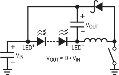

В режиме понижающего преобразования анод светодиодной цепочки (LED+) подключается к источнику входного напряжения, а от катода цепочки (LED) ток поступает в преобразователь. В случае обрыва нагрузки понижающий преобразователь подключает узел LED почти к шине GND (Рисунок 1). Во время такого аварийного режима общее выходное напряжение должно быть ограничено.

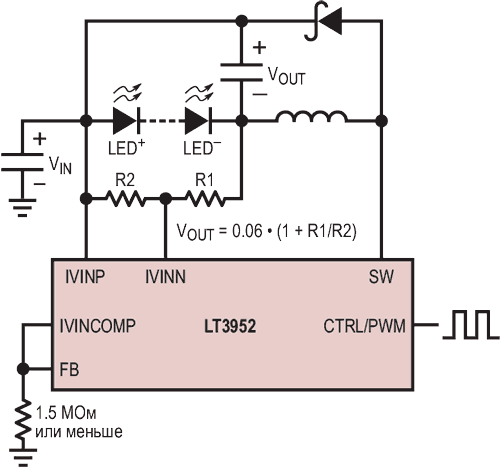

Одним из способов ограничения напряжения является сдвиг уровня с помощью внешнего PNP транзистора. И хотя этот метод вполне эффективен, более изящное решение основано на использовании внутренних ресурсов микросхемы LT3952.
Суть заключается в том, чтобы, переориентировав назначение выводов IVINP/IVINN внутреннего токоизмерительного усилителя, превратить его в регулятор напряжения положительной шины питания, как показано на Рисунке 2.
Трехамперный понижающий драйвер светодиодов с интегрированным ограничителем напряжения
Рисунок 2. Выводы IVINP и IVINN используются для ограничения
выходного напряжения.
Включенный параллельно светодиодам резистивный делитель предназначен для измерения напряжения на токоизмерительном резисторе с помощью внутреннего усилителя, входы которого выведены на контакты IVINP/IVINN. Когда напряжение IVINP/IVINN достигает 60 мВ, напряжение на выходе IVINCOMP становится равным 1.2 В, и включается цепь ограничения выходного напряжения. Подключение IVINCOMP к входу обратной связи FB, как показано на Рисунке 2, реализует дополнительную функцию защиты выхода от чрезмерного напряжения и от обрыва светодиодной цепочки.

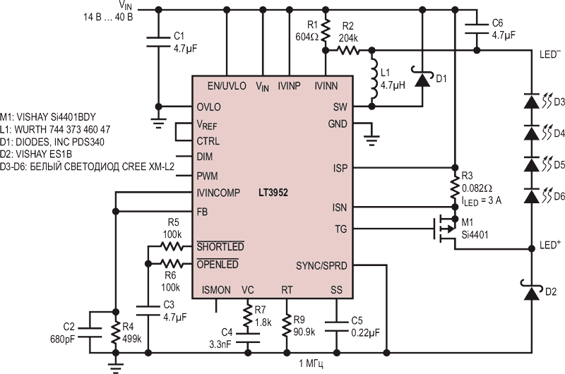

Для проверки концепции была собрана практическая схема 40-ваттного драйвера светодиодов, работающая на частоте 1 МГц. При указанных на схеме сопротивлениях резисторов R1, R2 и R4 ограничение происходит тогда, когда напряжение на цепочке светодиодов становится равным примерно 22 В.

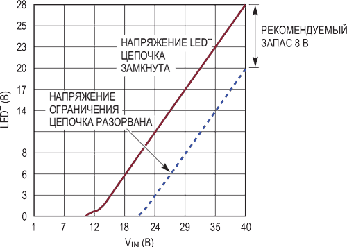

На Рисунке 3 представлены результаты измерений напряжения LED и напряжения ограничения LED при изменении VIN от 0 до 40 В в схеме на Рисунке 4. Напряжение ограничения хорошо отслеживает входное напряжение во всем рабочем диапазоне.
Рисунок 4. 40-ваттный понижающий драйвер светодиодов, работающий на частоте 1 МГц,
с порогом ограничения выходного напряжения 22 В.

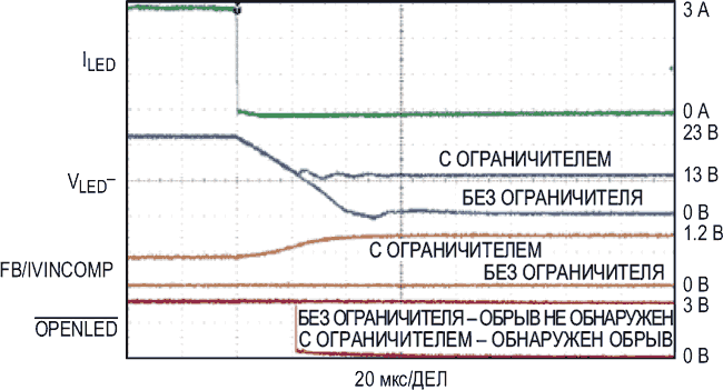

Осциллограммы на Рисунке 5 позволяют сравнить переходные характеристики схемы в случае обрыва цепочки светодиодов с использованием ограничителя и без него при входном напряжении 36 В и токе светодиодов 3 А.

Как вы можете видеть, при обрыве светодиодной цепочки в отсутствие ограничителя напряжение в точке LED от номинальных 23 В проваливается практически до уровня «земли», в результате чего разность потенциалов между LED+ и LED подскакивает почти до полного входного напряжения 36 В.
Однако с помощью ограничителя выходное напряжение быстро ограничивается до более приемлемого уровня. Соединение FB с IVINCOMP позволяет индицировать аварийный режим сигналом на выводе OPENLED (ОБРЫВ СВЕТОДИОДА).

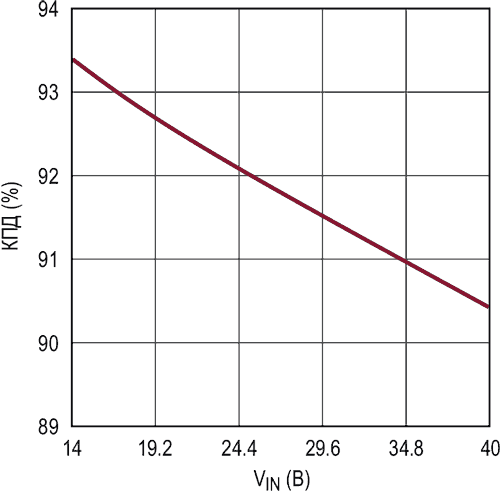

Общий КПД этого 40-ваттного решения превышает 92% при входном напряжении 24 В, и превышает 90% в диапазоне входных напряжений от 14 В до 40 В (Рисунок 6). Используя любой метод ограничения, не забывайте оставлять некоторый запас между напряжением ограничения и нормальным рабочим напряжением.
