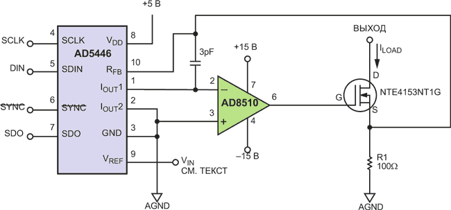

Во входном каскаде схемы, изображенной на Рисунке 1, использованы ЦАП AD5446 и ОУ AD8510. Схема выполняет преобразование командного слова и управление транзистором. Командное слово записывается через интерфейс SPI.
Универсальные программируемые прецизионные источники тока на основе ЦАП, ОУ и MOSFET
Рисунок 1. Источник тока на основе ЦАП с токовым выходом. (Некоторые второстепенные
цепи и развязывающие конденсаторы на схеме не показаны).
В выходном каскаде использован N-канальный MOSFET типа NTE4153N, способный отдать в нагрузку намного больший ток, чем выход ОУ. R1, единственный резистор в этой схеме, необходим для формирования сигнала управления транзистором.

При R1 = 100 Ом и VIN = −5 В ток ILOAD можно программировать в диапазоне 0 … 50 мА с разрешением 3 мкА (вес младшего разряда 14-битного кода). Диапазон изменений выходного напряжения составляет примерно 20 В и ограничен напряжением пробоя MOSFET. Идеальным прецизионным маломощным источником опорного напряжения 5 В для этой схемы будет прибор ADR425, однако его выходное напряжение необходимо инвертировать с помощью дополнительного ОУ, чтобы получить опорный уровень −5 В.

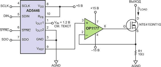

В схеме, показанной на Рисунке 2, также используется ЦАП AD5446. Однако в данном случае он включен в обратной конфигурации, обеспечивающей выход по напряжению при использовании источника опорного напряжения 1.2 В, такого, например, как ADR512.
Рисунок 2. Источник тока на основе ЦАП с токовым выходом, включенного в
режиме выхода по напряжению. (Некоторые второстепенные цепи
Выходное напряжение ЦАП на выводе 9 изменяется в диапазоне от 0 до 1.2 В. Подробное описание режима с выходом по напряжению можно найти в [2].
В данном случае используется ОУ OP1177, имеющий высокую точность и малое напряжение смещения, не превышающее 60 мкВ. Последнее обстоятельство особенно важно, когда ЦАП используется в режиме выхода по напряжению, размах выходного сигнала в котором существенно уменьшен.
N-канальный MOSFET в сочетании с ОУ образуют схему сильноточного выходного повторителя.
Отрицательная обратная связь с истока транзистора на вход ОУ управляет величиной тока, протекающего через резистор R1.
Ток нагрузки равен
При R1 = 10 Ом и VIN = 1.2 В ток ILOAD можно программировать в диапазоне от 0 до 120 мА с шагом 7 мкА (вес младшего разряда 14-битного кода).

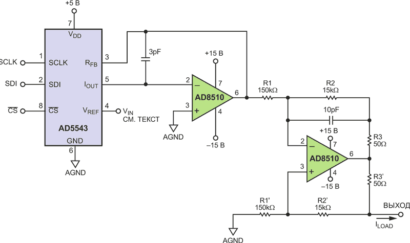

В третьей схеме, изображенной на Рисунке 3, используется 16-битный ЦАП AD5543 в качестве входного каскада, и схема источника тока Хауленда в качестве выходного. По сравнению с выходами на MOSFET токовые насосы Хауленда имеют два преимущества: большое выходное сопротивление и способность формировать биполярные выходные токи. Для повышения устойчивости такие схемы обычно делают симметричными. Поэтому R1 = R1', R2 = R2' и R3 = R3'.
Рисунок 3. Источник биполярного тока, основанный на схеме Хауленда. (Некоторые второстепенные
Ток нагрузки равен (вывод выражения см. в [3])
Выходной импеданс равен
Если R1 = 150 кОм, R2 = 15 кОм, R3 = 50 Ом и VIN = 10 В, ток ILOAD можно программировать в диапазоне 0 … 20 мА с разрешением 300 нА (вес младшего разряда 16-битного кода), причем схема будет иметь очень большой выходной импеданс.
Получить требуемые характеристики любой из трех схем можно лишь при самом внимательном отношении к качеству трассировки печатных плат, заземлению и технологиям развязки, чтобы правильно разделить цепи ЦАП и ОУ (см. [4] и [5]).
