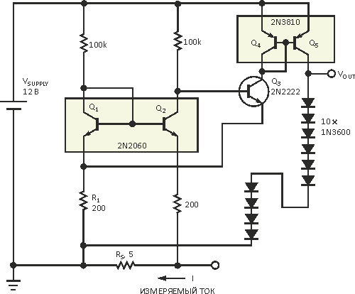

Простая схема на Рисунке 1 может измерять токи как малых, так и больших уровней без ухудшения чувствительности или потерь точности на нижнем или верхнем пределах шкалы. Схема полезна для измерения больших или малых токов в условиях сильных помех.

Основными элементами схемы являются токовое зеркало на согласованной транзисторной паре Q1, Q2 и цепь обратной связи, замыкаемая транзистором Q3. Когда измеряемый ток I протекает через резистор RS, напряжение на эмиттере Q2 увеличивается. Соответственно, начинает расти напряжение на базе транзистора Q3, что приводит к росту тока IEQ3, идущего через его эмиттер. Процесс продолжается до тех пор, пока схема не достигнет равновесного значения, когда рабочая точка Q2 совпадет с рабочей точкой включенного диодом транзистора Q1. Тогда будет справедливо следующее соотношение:
I × RS = IEQ3 × R1.

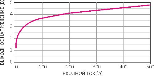

Следовательно, ток эмиттера Q3 пропорционален току, протекающему через измерительный резистор RS. Аналогичным образом будут совпадать рабочие точки Q5 и Q4, где диодом работает транзистор Q4, и коллекторный ток Q5 также будет пропорционален измеряемому току I. Последовательная цепочка диодов предназначена для формирования логарифмического шкалы преобразователя ток-напряжение. На Рисунке 2 изображена передаточная функция для сигналов постоянного тока, отражающая зависимость выходного напряжения VOUT от входного тока, протекающего через резистор RS.

В качестве Q1, Q2 и Q4, Q5 очень важно использовать согласованные пары транзисторов, поскольку рабочие точки каждого из транзисторов пары должны оставаться одинаковыми даже при изменениях температуры корпуса. В схеме использованы маломощные пассивные компоненты, за исключением токоизмерительного резистора RS, имеющего сопротивление 5 мОм. Сопротивление его выводов должно быть точно известно – либо из заводской калибровки, либо из расчетов, основанных на информации о погонном сопротивлении выводов, также предоставляемой изготовителем.
