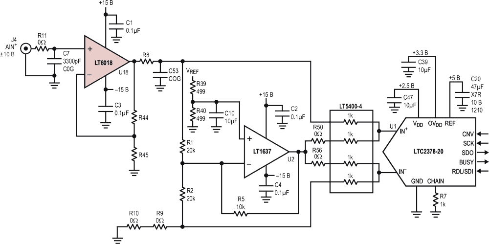

Ультралинейный 20-битный АЦП
На Рисунке 1 изображена видоизмененная схема демонстрационной платы DC2135A, в которой ОУ LT6018 (вместо LT1468) управляет 20-битным АЦП последовательных приближений LTC2378-20. Отличительной особенностью LTC2378-20 является непревзойденная линейность – 2 ppm. Лучшим способом формирования дифференциального сигнала, сохраняющим линейность схемы, будет применение точно согласованных резисторов матрицы LT5400, используемой в демонстрационной плате. Подробное описание теории работы показанной на Рисунке 1 схемы, в которой LT1468 управляет АЦП LTC2377-20, можно найти в [1].
Малошумящий прецизионный ОУ управляет АЦП последовательных приближений высокого разрешения
Рисунок 1. Принципиальная схема демонстрационной платы DC2135A.
Для измерения линейности схемы на вход подается сверхчистый синусоидальный сигнал, а над выходным сигналом производится вычисление быстрого преобразования Фурье (БПФ). Результат измерения суммарных гармонических искажений служит приближенной оценкой интегральной нелинейности схемы. При частоте дискретизации АЦП 800 кГц мы используем входной сигнал с частотой 100 Гц (слегка подстроенной, чтобы гарантировать когерентность выборки, смягчающую числовые ограничения БПФ).
В оригинальной демонстрационной схеме непосредственно после операционного усилителя включен RC-фильтр нижних частот, удаляющий избыточные высокочастотные шумы. Спектральная плотность шумов LT6018 остается относительно низкой даже на высоких частотах, поэтому влияние исключения этого фильтра из схемы на общий шум будет пренебрежимо малым. При отсутствии фильтра заметно улучшается линейность (измеренная на основе THD), так как преобразование несимметричного сигнала в дифференциальный теперь полностью определяется точно согласованными резисторами микросхемы LT5400, и не зависит от каких-либо плохо подобранных дискретных компонентов.
Низкая плотность шумов микросхемы LT6018 позволяет использовать ее в схемах усиления сигналов. При коэффициенте усиления 10 размах сигнала увеличивается на 20 дБ, в то время как отношение сигнал/шум относительно полной шкалы ухудшается только на 2 дБ. Если уровни входных сигналов малы, улучшение эффективного отношения сигнал/шум при такой конфигурации составит 18 дБ. Как и ожидалось, линейность уменьшается на столько же, насколько снижается петлевое усиление, или приблизительно на 20 дБ.
Результаты представлены в Таблице 1.

1 10 0.01 0 Нет 103.1 –110.7
1 0 0 0 Нет 102.5 –121.7
10 14.7 0.0068 900 100 99.6 –98.5
10 10 0.01 900 100 100.5 –99.8

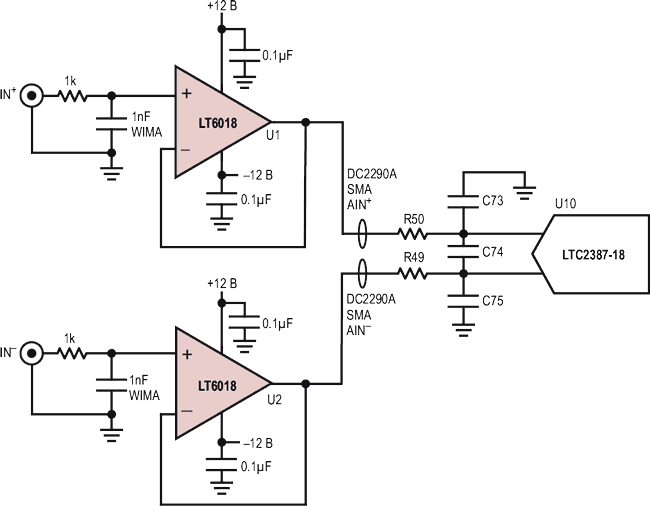

Управление быстродействующим 18-битным АЦП
18-битный АЦП последовательных приближений LTC2387-18 может производить выборки входного сигнала с частотой до 15 Мвыб/с. При такой скорости внутренний запоминающий конденсатор АЦП подключается к выходу усилителя менее чем на 30 нс («время выборки»). В течение этого времени схемы усилителя (и фильтра) должны восстановиться после выброса обратного заряда и восполнить заряд конденсатора выборки, чтобы АЦП мог выполнить корректное измерение в следующем цикле преобразования. Разумеется, это требует тщательной оптимизации цепей усилителя и фильтра.
На Рисунке 2 две микросхемы LT6018, образующие повторители с единичным усилением, подключены к демонстрационной плате LTC2387-18, на которой предусмотрены посадочные места для резисторов и конденсаторов входного фильтра АЦП.
Рисунок 2. LT6018 управляет АЦП LTC2387-18, используя демонстрационную плату DC2290A-A.
В Таблице 2 обобщены результаты измерений отношения сигнал/шум и THD, выполненных при чистом синусоидальном сигнале частотой 1.008 кГц с помощью АЦП, работающего на когерентной частоте 14.680 Мвыб/с. В первой строке таблицы показаны результаты, полученные с быстродействующим малошумящим усилителем LT6200. Использовалась конфигурация фильтра с полосой порядка 200 МГц, по умолчанию установленная на демонстрационной плате. Это позволяет полностью восстановить состояние схемы после выброса обратного заряда АЦП и получить отличное значение THD, равное –120 дБ. Однако отношение сигнал/шум здесь на 2 дБ хуже, чем достижимое для АЦП значение 96 дБ.

LT6200 10 82 пФ Нет 94.2 –120
LT6018 10 82 пФ Нет 90.3 –72.9
LT6018 25 1 нФ Нет 94.5 –93.7
LT6018 25 1 нФ 1 нФ 96.0 –96.1
LT6018 13.7 1.8 нФ 1.8 нФ 95.9 –101.1
Полоса пропускания ОУ LT6018 уже, чем у LT6200, зато точность по постоянному току (смещение и дрейф) намного выше. Однако простая замена в схеме LT6200 на LT6018 существенно ухудшает отношение сигнал/шум и THD. Причина деградации шумовых характеристик заключается в том, что плотность шумов усилителя за верхней границей его полосы пропускания может быть больше, чем до нижней, и эти шумы, если их не фильтровать, будут проникать в АЦП. THD снижается вследствие меньшего быстродействия усилителя, не успевающего восстановиться после попадании в него полного обратного заряда АЦП, остатки которого оцифровываются и становятся источником нелинейности.
Широкополосные шумы усилителя мы можем отфильтровать, увеличив номиналы резисторов и конденсаторов и включив дифференциальный конденсатор между двумя входами АЦП. Это позволяет увеличить отношение сигнал/шум практически до 96 дБ – теоретического максимума для этого АЦП, и, соответственно, не принимать в расчет суммарные шумы усилителя. Кроме того, внеся асимметрию в конфигурацию фильтра путем уменьшения сопротивления последовательных резисторов и увеличения емкости конденсаторов, можно ослабить начальный эффект обратного выброса заряда, что существенно снизит уровень гармонических искажений, которые станут значительно меньше –100 дБ.
