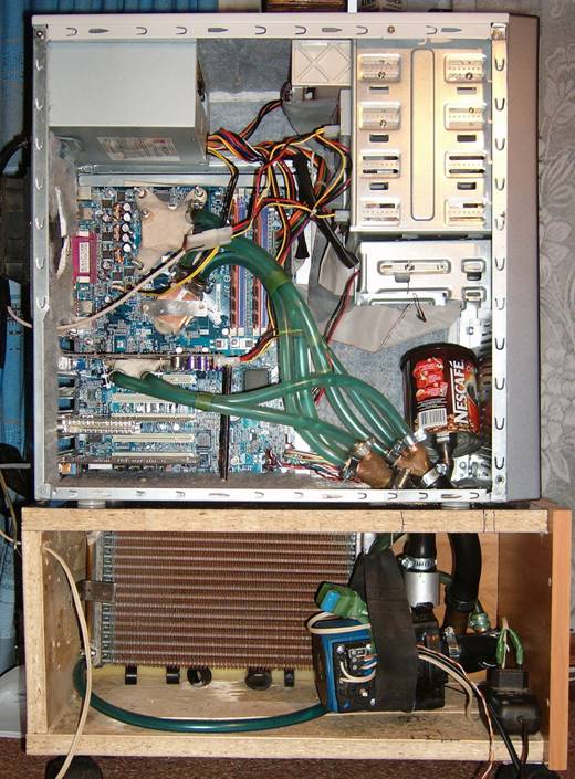

Цель изготовления водяного охлаждения для компьютера: избавление от шума вентиляторов и разгон. Приборы для охлаждения - процессор, чип видео карты и чип материнской платы.

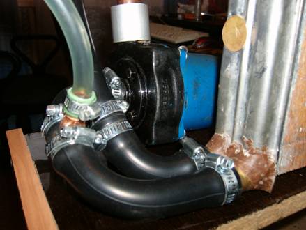

Самое главное насос. Взят водопроводный насос 48-73 Вт. Производительность пока не мерил. Он трех скоростной. В моем случае используем первую (самую маленькую) скорость.
Cамая маленькая скорость

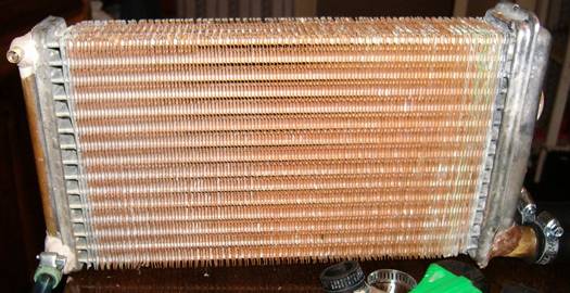

В качестве радиатора применена автомобильная медная печка от «Таври».
У нее отрезаны штатные штуцера, вклеены (с помощью холодной сварки свои штуцера в нужном направлении). А также добавлен штуцер для спуска воздуха и для слива воды.

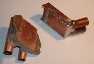

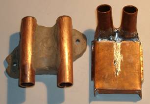

Ватер блоки собственного изготовления. Основа медная – радиатор Titan ttc-cu11tb. Который был распилен на четыре части.
крышка ватерблока изготавливается из меди, жести и т.п. или с помощью холодной сварки.
Пробный запуск системы показал, что «большой» насос тоже не всегда хорошо т.к. он тоже греется и естественно охлаждается водой (жидкостью) которая находится в системе). Без вентиляторов которые охлаждают радиатор, корпус насоса грелся до 60-80 градусов. Жидкость в системе нагревалась до 35 градусов. При включении вентиляторов все приходит в норму: насос 33 градуса, вода 24 градуса.
Насос
Для соединения насоса-печки использовались трубки-уголки от печки а/м «Волга». Расширительный (для подпитки системы) бачек установлен на входной трубке насоса.
Все ватер блоки подсоединены к системе параллельно с помощью тройников.
В качестве охлаждающей жидкости был использован 50% раствор тосола. Основной причиной применения тосола являются его анти коррозийные свойства. При эксплуатации предыдущей системы с водой медь покрывалась зеленым налетом.

Компоновка

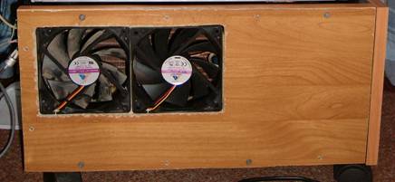

Была применена следующая компоновка: вся гидравлика установлена в ящик под компьютером. При этом в дне корпуса компьютера пришлось проделать отверстие для трубок. Вентиляторы 2 х 120 мм (тихоходные) установлены на снятой крышке.
Вентиляторы
4. Результаты.
Вместо шума вентилятора процессора (BOX), вентилятора видеокарты стало едва слышно два 120мм вентилятора. Короче почти тишина.
Разгон: Процессор Р4 2.4 разогнан до 3.3 Гц без поднятия напряжения т.е. можно и больше.
На видео карте GF6600 частота чипа была поднята с 300 до 450 МГц. Без артефактов. Можно и больше но, необходимо пере прошить БИОС видео карты.
При этом температура процессора при 100% загрузке не поднималась выше 33 градусов. Температура воды 25 градусов.

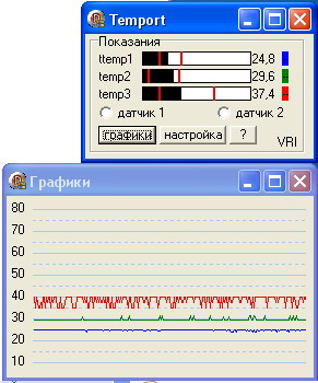

Для контроля за водяной системой охлаждения была использована программа Temport. Температурные датчики были установлены один для контроля температуры корпуса насоса, второй установлен на ватерблоке чипа материнской платы. В дальнейшем планируется установка датчика уровня воды и датчика расхода жидкости.
Программа Temport
