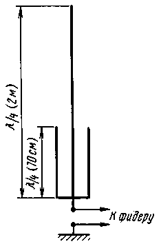

Интерес к работе на диапазонах 144 и 430 МГц в местных сетях вызвал соответствующий интерес к многодиапазонным УКВ антеннам. Установленные на одной мачте и запитываемые одним коаксиальным кабелем они позволяют существенным образом сократить расходы на их изготовление.
На рис.1 приведена структура несложной двухдиапазонной УКВ антенны, предложенной DJ2AZ. Она состоит из четвертьволнового излучателя (GP) на диапазон 144 МГц, на нижнюю часть которого установлен четвертьволновый "стакан" на диапазон 430 МГц ("дном" вниз, электрически внизу соединен с излучателем).
На диапазоне 144 МГц этот "стакан" эквивалентен небольшой индуктивности, включенной в четвертьволновый излучатель на уровне верхнего среза "стакана". Влияние его невелико и в процессе настройки компенсируется изменением длины излучателя. На диапазоне 430 МГц длина верхней (над "стаканом") части излучателя будет 5/8L. "Стакан" работает на этом диапазоне как согласующий трансформатор, обеспечивая нормальное питание верхней части излучателя.
Возможный вариант конструктивного исполнения такой антенны приведен на рис. 2. Он рассчитан на непосредственное подключение к радиостанции через разъем PL-259 (стандартный для многих радиостанций зарубежного производства). Для других вариантов установки ее нижняя часть (относящаяся к разъему) соответствующим образом модифицируется.
Основной излучатель составной. Нижняя его часть выполнена из алюминиевого (лучше латунного или медного) прутка диаметром 4 мм. На его верхнюю часть надвинута трубка с внешним диаметром 6 мм и толщиной стенок 1 мм, перемещением которой и настраивают антенну. "Стакан" выполнен из трубки диаметром 8 мм и толщиной стенок 0,5 мм. В нижней его части имеется металлическая вставка, через которую положение "стакана" на излучателе фиксируется с помощью стопорного винта. В верхней части "стакана" имеется вставка из тефлона или любого другого высокочастотного диэлектрика, которая фиксирует его положение по отношению к основному излучателю и исключает попадание атмосферных осадков в "стакан".
Диаметр излучателя 4 мм в данном варианте практического исполнения антенны выбран из чисто конструктивных соображений - соответствует диаметру центрального контакта разъема PL-259 (нижний конец излучателя выполняет функции этого контакта). При других вариантах исполнения антенны диаметр излучателя , естественно, может быть и другим, но тогда надо пропорционально изменить и диаметр трубки, образующей "стакан", а также верхней регулирующей насадки на излучателе.
"Земля" у этой антенны обычная: противовесы на каждый диапазон (не менее трех), металлическая поверхность (крыша автомобиля) и т.п. Кстати, эта антенна может быть выполнена и как обычный диполь, состоящий из двух таких излучателей.
Настройка антенны осуществляется по минимуму КСВ на обоих диапазонах подбором длины излучателя и, в небольших пределах, положения "стакана" на излучателе. Начинать надо с самого нижнего положения "стакана". Сначала подбором длины излучателя антенну настраивают на диапазоне 144 МГц. Затем, изменяя положение "стакана", добиваются минимума КСВ на диапазоне 430 МГц. После этого при необходимости подстраивают антенну на диапазоне 144 МГц.
