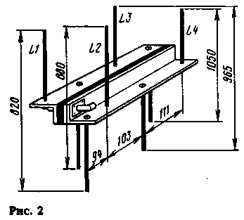

"Pounder"
K1TD, используя теорию логопериодических антенн, сконструировал четырехэлементную антенну, которая из-за своего малого веса (около 500 г) получила название Pounder (в переводе с английского означает фунт). Схематический чертеж этой антенны приведен на рис. 2.
Элементы антенны выполнены из дюралюминиевых труб диаметром 6 мм, которые крепят к питающей линии винтами М4. Для настройки с наружной стороны элементов целесообразно предусмотреть возможность ввинчивания в них винтов М4 длиной около 50 мм.
Питающая линия изготовлена из двух дюралюминиевого уголка 12х12х1,5 мм, между которыми находится изоляционная прокладка (из органического стекла, фторопласта и т.д.) толщиной 3...6 мм. Между собой уголки скреплены со стороны элемента L4 винтом М4, со стороны L1 - ВЧ-разъемом, к которому подключают питающий коаксиальный кабель. К мачте антенну крепят, используя траверсу длиной около 1 м из изоляционного материала.
Для симметрирования антенны коаксиальный кабель вблизи разъема наматывают (шесть витков) на ферритовое кольцо.
Антенна имеет усиление около 5 дБ. КСВ на краях рабочего диапазона находится в пределах 1...1.8. Соотношение излучения вперед-назад приблизительно равно 20 дБ.
