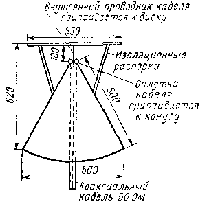

По сравнению с коаксиальной антенной диско-конусная антенна, обладая также круговой диаграммой направленности и таким же способом питания, имеет значительно большую полосу пропускания. По сравнению с обычным диполем коэффициент усиления этой антенны равняется -ЗдБ. Это уменьшение коэффициента усиления не должно вызывать удивления, так как диско-конусная антенна имеет правильную диаграмму направленности при очень большой полосе пропускания. Конструкция диско-конусной антенны, изображенная на рис. 11-40, при соблюдении указанных размеров и непосредственном питании по коаксиальному кабелю с волновым сопротивлением 60 Ом имеет полосу гропускания от 85 до 500 МГц.
Диско-конусная антенна
Puc.1
Конус изготовляется в виде рупора из листа меди или какого-либо другого материала, который легко паять. Кабель питания проводится внутри конуса и его внешняя оплетка припаивается к конусу, а очищенный отрезок внутренней жилы длиной 100 мм - к металлическому диску. Диск удерживается в горизонтальном положении с помощью изолирующих подпорок.

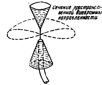

Для установления дальних радиосвязей в диапазонах 144- 146 Мгц и особенно на 420-425 Мгц необходимо сконцентрировать излучение электромагнитной энергии в виде узкого луча и направить его возможно ближе к горизонту. При этом также необходимо иметь возможность устанавливать радиосвязи с корреспондентами, находящимися в различных направлениях от радиостанции при неподвижной антенне. Для такого случая антенна должна иметь в вертикальной плоскости диаграмму направленности в виде вытянутой восьмерки, а в горизонтальной - в виде окружности. Подобную диаграмму можно получить при исполнении биконической антенны (рис. 2), представляющей собой два металлических конуса, к одному из которых присоединена средняя жила кабеля, а к другому - его оплетка. Недостатком такой антенны является необходимость симметричного возбуждения.
биконическая антенна
Puc.2

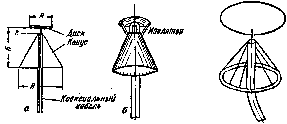

Широкополосная биконическая дискоконусная антенна (рис. 3), в которой роль верхнего конуса выполняет диск, не требует симметричного возбуждения. В табл.1 приведены размеры дискоконусных антенн, рассчитанных для работы в любительских диапазонах.
Таблица 1
Размеры, мм
Рабочий диапазон
частот. Мгц
A
Б
В
г
30-90
1500
1 820
152П
40
90-450
550
685
555
30
900-1 800
80
125
85
10
При выбранных размерах антенны работу желательно вести в области наиболее низких рабочих частот, так как при повышении рабочей частоты угол между направлением максимального излучения и горизонтом увеличивается. Питание антенны производится кабелем с волновым сопротивлением порядка 60- 70 ом без согласующих устройств. Диск изолируется от конуса, который может быть заземлен. Для работы в диапазоне 38-40 Мгц конус и диск выполняются из штырей диаметром 3 - 5 мм (рис.4). Максимальное расстояние между штырями не должно превышать 0,05L.
Puc.3 - 4
