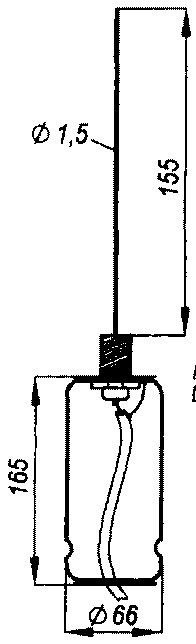

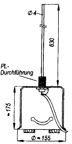

Две простых антенны для 435 МГц и 145 МГц
Г. Бенц
«СО DL», № 11/99
УКВ антенны
Противовесами этих вертикальных антенн служат подставки в виде металлических стаканов с закрепленными на них разъемами, в которые вставлены излучатели. КСВ обеих антенн не хуже 1,2 в полосе 5% от резонансной частоты.
