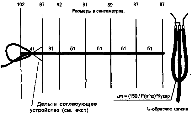

От Бориса, OH5ZZ (UA1DJ) удалось узнать о конструкции простой УКВ антенны. По его словам, антенна типа YAGI легка в изготовлении, имеет хорошую повторяемость и проста в настройке. Автор этой антенны - OH5YW. Он опубликовал ее конструкцию в 1976 году. Антенна может содержать от 3 до 7 элементов и имеет максимальное усиление 8-10 дБ. Для несущей траверсы используется любой изоляционный материал: деревянные рейки, оргстекпо, пластмассовые трубки. Элементы антенны - это отрезки тонкого провода (3-5 мм) из алюминия или биметалла.
Все размеры указаны на рисунке. Вибратор согласуется с коаксиальным кабелем с помощью дельтаобразной открытой симметричной согласующей линии из того же материала, что и элементы антенны. Выходы линии надежно соединяются с неразрезным линейным вибратором. Точки соединения расположены симметрично на расстоянии примерно 11,5 см в одну и другую сторону по отношению к центру вибратора. Длина проводников линии 19 см, они сходятся почти в одну точку - на расстояние 0,5 см, и закреплены на небольшой изоляционной площадке. В этом месте к входу линии подключено стандартное полуволновое симметрирующее и согласующее U-образное колено из того же кабеля, который используется для снижения. Дельта согласующее устройство желательно располагать перпендикулярно плоскости элементов, но допустимо расположение и в одной с ними плоскости с углом, направленным в сторону директора. Антенна представляет собой быстроразборную конструкцию и с траверсой из подручного материала в собранном виде может умещаться в хозяйственном пакете.
  • Спасибо
  • В литературе я встречал мнение, что антенны этого типа требуют тщательной настройки, в то время, как "тройной квадрат" , при том-же усилении настраивать почти не надо, что от него проще добиться хорошей работы. А на эту частоту "тройной квадрат" ( а, может, хватит и двойного) изготовить уже можно. Некоторые умельцы и на 27 МГц квадраты делают :-)
  • Yagi, в сравнении с квадратами, все-таки занимает меньше места, ее вес меньше, парусность тоже. А настраивать и согласовывать нужно и ту и другую.
  • да антена проста в изготовлении, но качество приема вызывают сомнения
  • Что касается обсуждаемой антенны, я думаю, что вибраторы из алюминиевого провода 3-5мм для диапазона 2м будут иметь недостаточную прочность, будут гнуться и играть на ветру. А это нарушит настройку антенны.
  • антенна проста в изготовлении но очень плохо ловит сигнал!!!
  • Несколько не врубился, зачем на вход в 50 Ом впендюривать согласовку для петлевого полуволнового вибратора, ну да ладно... Несущая - всё равно имеет "0" потенциал, там похер из чего делать, но металл таки надёжнее. Для антенны им. японца по фамилии Козёл, патент 1926 года, (там другой смысл вложен в это понятие) неплохо бы первый директор предусмотреть подвижным - настраиваемым. Оно полезно.
