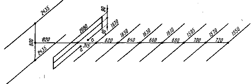

В публикуемой ниже статье вниманию читателей предлагается описание такой УКВ антенны. Коэффициент ее усиления - 11,5 дБ; ширина диаграммы направленности в горизонтальной плоскости - 42°, в вертикальной - 60°; защитное отношение (коэффициент обратного излучения антенны, равный отношению напряжений на ее выходе при облучении с направлений 0 и 180°) - 18 дБ. Конструкция антенны показана на рис. 1.
УКВ АНТЕННА
Puc.1
При ее изготовлении следует руководствоваться общими рекомендациями, которые неоднократно давались в журнале "Радио" при описаниях телевизионных антенн типа "волновой канал". Она не критична к малым погрешностям в конструкции и имеет стабильную фазовую характеристику, что позволяет использовать ее в составе решеток. Активный элемент многоэлементных антенн обычно выполняют в виде петлевого вибратора Пистолькорса. Сам вибратор хорошо согласуется с 75-омным кабелем с помощью полуволновой петли, которая уменьшает его сопротивление в 4 раза. Однако в составе многоэлементной антенны его сопротивление значительно (приблизительно в 10 раз) уменьшается из-за влияния близко расположенных директоров и рефлектора и составляет около 30 Ом. При присоединении полуволновой петли его сопротивление уменьшается еще в 4 раза, и в итоге кабель с волновым сопротивлением 75 Ом оказывается соединенным с восьмиомной нагрузкой. В таком режиме иногда искажается диаграмма направленности антенны и резко уменьшается КПД. Известно, что коэффициент бегущей волны равен приблизительно: Kн=R/W, где R - волновое сопротивление нагрузки, W - волновое сопротивление фидера. КПД передачи сигнала из нагрузки в линию определяется по формуле: КПД=4Кн/(1+Кн)2. В нашем конкретном случае получим: Кн=8/75=0,107, а КПД=4*0,107/(1+0,107)2=0,35. Иными словами, 65 % принимаемой мощности будет теряться в фидере и реальный коэффициент усиления составит не 11,5, а 7 дБ, что соответствует согласованной четырехэлементной антенне. Для повышения КПД в качестве активного вибратора используются вибратор из трех трубок с входным сопротивлением 657 Ом и согласующее устройство с коэффициентом трансформации 1:1. В составе многоэлементной антенны сопротивление вибратора из трех трубок падает до 66 Ом, и в этом случае Кн=66/75=0,88, а КПД=4*0,88/(1+0,88)2=0,996, т. е. практически достигается полное согласование антенны с кабелем и максимальное использование ее направленных свойств. Электрическая схема согласующего устройства приведена на рис. 2.

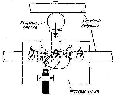

Монтажная схема соединений в антенной коробке показана на рис. 3. Подобное согласующее устройство используется в промышленных антеннах АТВК.
Puc.3

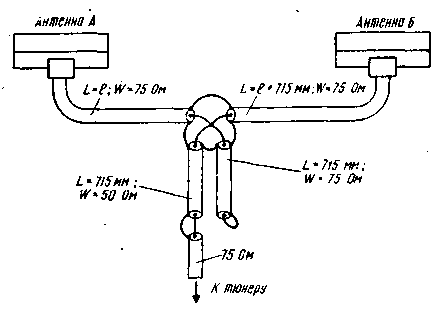

Катушки намотаны на ферритовых кольцах 50ВЧ (7Х4Х2 мм) проводом ПЭЛ 0,23 и содержат по восемь двойных витков. Описанную антенну можно использовать в составе решетки из двух антенн. В этом случае их следует соединить в соответствии с рис. 4.
Puc.4

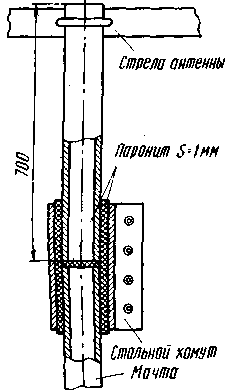

Для приема волн с вертикальной поляризацией верхнюю часть мачты нужно выполнить составной, установив на расстоянии 700 мм от верхнего конца мачты изолирующую вставку (рис. 6).
Puc.6
