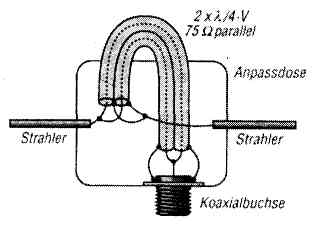

Как и все антенны DK7ZB, предложенные Яги имеют сопротивления излучения 28 Ом и согласовываются с 50-омным фидером с помощью двух параллельно включенных четвертьволновых отрезков 75-омного коаксиального кабеля, как показано на рис.1 и 2. При этом корпус разъема питания электрически соединен с траверсой, выполненной из дюралевого профиля 15x15 мм.
Яги для 2-метрового диапазона с мачтой - рефлектором
Puc. 1 - 2.

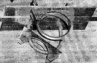

Все элементы изготовлены из алюминиевых трубок диаметром 10 мм. Мачта может быть из любого металла диаметром 35-60 мм. Торцы трубок вибратора и отверстия в пластмассовой коробке узла питания герметизированы силиконом. При установке антенны на мачту выполняется настройка по минимуму КСВ путем изменения расстояния от мачты до вибратора. Узел крепления траверсы к мачте показан на рис.3, а на рис.4 - внешний вид установленной на мачте 2-элементной Яги.
Puc. 3 - 4.
