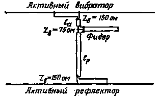

При изготовлении антенны с активным рефлектором (HB9CV) были выявлены некоторые ее особенности, которые, на мой взгляд, не учтены в предыдущих публикациях (см., например, "Радио" 1968, № 9).
Прежде всего, необходимо отметить, что на работу антенны в сильной степени оказывает влияние исполнение фазосдвигающей линии. Конструктивный расчет фазосдвигающей линии (см. рисунок) может быть выполнен с достаточной точностью следующим образом. Геометрическую длину линии определяют (с некоторым запасом для заделки концов кабеля) из выражения
Электрическая длина линии равна
Электрическая длина отрезка
 При этом геометрическая длина отрезков определяется как
Во всех формулах: л - длина рабочей волны в метрах; Lг,lг - геометрическая длина в сантиметрах; Lэ,lэ - электрическая длина, в градусах;
x - коэффициент удлинения кабеля, зависящий от материала его внутренней изоляции (для распространенных кабелей отечественного производства с изоляцией из полиэтилена х=1,52),
В антенне на диапазон 14 Мгц рассчитанная таким образом линия из кабеля РК-75-9-13 имела lэ=35, lp=260 и L=295 см. Один градус электрической длины линии соответствовал 5 см геометрической длины, что позволило выполнить линию и ее отрезки с точностью не хуже ±1°.
Линию можно изготовить из кабеля того же типа, что и применяемый для питания антенны. Несмотря на то, что в точке подсоединения к линии кабеля питания входное сопротивление в два раза меньше входного сопротивления каждого элемента антенны, небольшая (по сравнению в длиной рабочей волны) длина кабеля фазосдвигающей линии с несогласованным волновым сопротивлением практически не увеличивает значение КСВ.
Построенная и испытанная на радиостанции UA4LK антенна показала неплохие результаты при проведении связей на различные расстояния. Ее коэффициент усиления составлял 5-6 дб по мощности, ширина переднего лепестка излучения на уровне 0,7 - около 60°. Благодаря более эффективному действию рефлектора удалось в значительной степени снизить помехи от станций (в том числе, местных), находящихся вне переднего лепестка излучения. Эффект этого подавления оценен на слух в пределах 20-30 дб.
