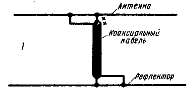

Описываемая двухэлементная антенна с активным рефлектором является модификацией антенны HB9CV [2, 3], схема которой приведена на рис. 1. При оптимальном расстоянии между элементами, равном l/8, противофазные поля могут быть получены при запитывании элементов антенны с фазовым сдвигом 225°. Фазовый сдвиг 225° в питании рефлектора равен сумме фазовых сдвигов, возникающих за счет противофазной системы питания элементов (180°) и задержки в линии питания (45°).
Puc.1
Следует отметить, что в схеме антенны [2] приведены ошибочные данные, не обеспечивающие требуемый сдвиг фаз при питании коаксиальным кабелем.
Принципиальным недостатком этой антенны является трудность получения необходимого фазового сдвига, что обусловлено выбранной схемой питания. Любой фидерной линии присущ коэффициент укорочения, связанный с ее конструкцией и примененными материалами Для используемых в антенной технике фидерных линий коэффициент укорочения обычно составляет 1,05-1,66. Следовательно, для схемы рис. 1 при питании в точках XX вместо требуемого сдвига фаз (за счет линии), равного 45°, будет получена величина, зависящая от типа примененной линии.

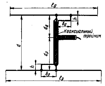

Схема антенны, свободной от этого недостатка и позволяющей получить практически любой сдвиг фазы между двумя активными элементами, показана на рис. 2.
Puc.2
Точку подключения питающего фидера при известном коэффициенте укорочения линии легко определить по формулам:
dp+da=d+2Dlk,
где d - расстояние между элементами;
da - длина линии от точки включения до антенны;
dp - длина линии от точки включения до рефлектора;
Dlk - конструктивнее удлинение линии (10-20 см) и
где l - рабочая длина волны;
y - требуемый сдвиг фазы;
e - коэффициент укорочения.
Для питания антенны удобно пользоваться коаксиальным кабелем типа РК-75-7-11 (для которого e=1,52) и коаксиальным тройником типа ВР-193-Ф, делящим мощность поровну, между вибраторами. При использовании тройника для лучшего согласования необходимо в качестве соединительных линий использовать коаксиальный кабель с волновым сопротивлением 150 ом (типа РК-150-4-11 или ему подобный).
При расчете длин элементов антенной системы (которые составляют 0,5l для рефлектора и 0,46l для собственно антенны) необходимо учитывать их коэффициент укорочения, зависящий от диаметра. Рассчитанные значения для антенны диаметром 22 мм и согласующей линии диаметром 20 мм даны в табл. 1. Здесь же указаны размеры согласующих элементов.

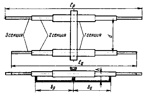

Размеры заготовок для антенны диапазона 14 Мгц приведены в табл. 2.
Размеры заготовок
Секция 1 (1 шт.)
Секция 2 (2 шт.)
Секция 3 (2 шт.)
Для антенны, см
350
250
180
Для рефлектора, см
350
250
200
Наружный диаметр трубки, мм
22
20
18
Внутренний диаметр трубки, мм
20
18
16
Конструкция антенны показана на рис. 3. Каждый элемент выполнен из трех секций, состоящих из дюралюминиевых трубок сопряженных диаметров, вдвигающихся одна в другую.
Puc.3

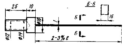

Поскольку, наружный диаметр одной трубки равен внутреннему диаметру второй, система допусков не позволяет вогнать одну трубку в другую на значительную глубину. Поэтому вдоль трубки меньшего диаметра делается пропил на длину 400 - 500 мм, после чего обеспечивается надежное их сочленение. Необходимо обратить особое внимание на обеспечение надежного электрического контакта в месте сочленения. Нарушение контакта вызывает заметное ухудшение электрических параметров антенны. Для облегчения настройки на концы элементов надеты гибкие наконечники из сплава АМЦ-М (рис. 4).

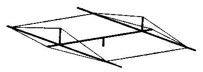

Элементы укрепляются на дюралевой трубе диаметром 40-45 мм с толщиной стенок 2 мм.
Для придания жесткости всей антенной системе она должна быть расчалена капроновой леской диаметром 1 мм (рис. 5).
Puc.5

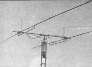

Остальные особенности конструкции видны из фотографии.
Вес антенной системы составляет всего 6,5 кг, что позволяет легко монтировать антенну одному человеку.
Внешний вид антенны
Для вращения антенны использован электродвигатель типа ПР-1 с вмонтированным внутрь корпуса потенциометрическим датчиком направления.
