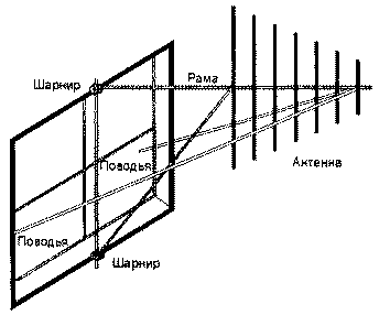

"Джигит без скакуна жить не может, но если нету скакуна, то пускай, хотя бы будут вожжи". Вероятно, так рассуждал, известный своей активностью на УКВ, московский радиолюбитель UA3AEY, приделав веревочные поводья к своему самодельному 10-ти элементному волновому каналу, размещенному вертикально за окном его квартиры на треугольной вращающейся раме.
Оригинальные поворотное устройство для УКВ антенны
Теперь он направляет своего эфирного коня на все ... две стороны света. Конструкция такого поворотного устройства удивляет своей простотой и может быть полезна для жителей многоэтажек.
