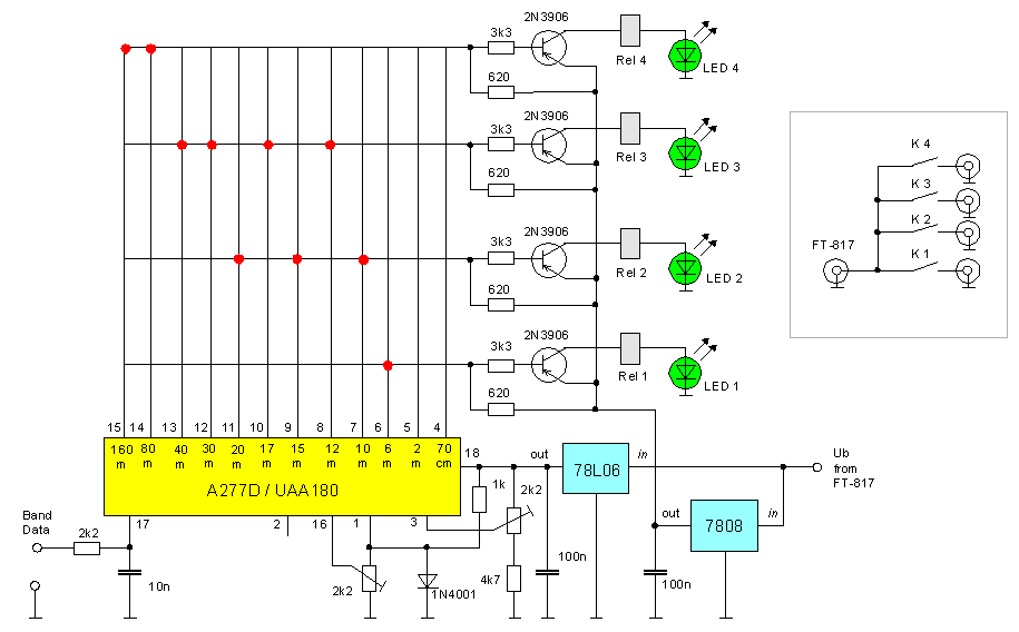

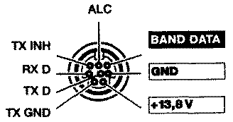

DGOZB предложил схему автоматического коммутатора антенн для трансивера Yaesu FT-817. Этот трансивер может работать на 12 любительских диапазонах от 160 м до 70 см, при этом имеет только один антенный разъем. Для идентификации включенного диапазона автор использовал вывод BAND DATA разъема АСС трансивера (рис.2), на котором присутствует напряжение, изменяющееся с шагом 0,33 В в зависимости от диапазона (табл.1).

Схема коммутатора (рис.1) построена на основе ИМС многоканального компаратора (или квази-АЦП) A277D (аналог UAA180), имеющей 12 выходов (выводы 4...15), на которых появляется 0 В относительно - Uпит в зависимости от напряжения на входе (выв.17).
Схема коммутатора
Puc.1
Для правильной работы схемы коммутатора с FT-817 вначале устанавливают нижний порог компаратора, для этого потенциометром 2,2 кОм добиваются 0,33 В на выводе 16 A277D, тогда при включении 160 м в FT-817 появится О В на выв.15 A277D. Верхний предел компаратора 4,2 В на выв.З A277D устанавливают с помощью второго потенциометра 2,2 кОм. Питание на схему подается с трансивера через тот же разъем АСС (рис.2).

Предложенная схема коммутирует 4 антенны, после несложной доработки ею можно переключать до 12 антенн.
