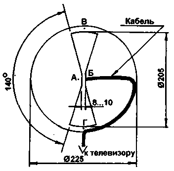

На рис.1, показана широкополосная антенна для ДМВ. В качестве основы такой антенны можно взять пластик, фанеру или плотный картон. Можно также использовать лист жести или тонкой стали. После нанесения краски, на одну из сторон основы приклеивают фольгу и аккуратно вырезают профиль в соответствии с рис.1.
Puc.1
Присоединение коаксиального кабеля производится в точках "А" и "Б" (оплетка - к точке "Б", центральная жила - к точке "А"). Кабель прокладывается по поверхности антенны горизонтально до края антенны, и далее по ее окружности идет вниз. Из самой нижней точки он ответвляется вниз и идет по мачте к телевизору. В точках "В" и "Г антенну можно крепить к мачте без изоляции, однако между антенной и металлической мачтой надо обеспечить зазор не менее 50 мм. Это могут быть металлические шпильки соответствующей длины, приваренные к мачте. Фольгу лучше всего брать от старых конденсаторов, применяемых на крупных предприятиях для компенсации реактивной составляющей индуктивного характера. Ширина полосы этой фольги достигает 300 мм, что упрощает изготовление любой антенны.

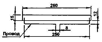

На рис.2 показано изготовление петлевого вибратора для ДМВ из фольгированного текстолита или гетинакса. К планке из фольгированного материала длиной 260 мм и шириной 15 мм припаивают провод 02 мм, как показано на рис.2.
Изготовление петлевого вибратора для ДМВ из фольгированного текстолита или гетинакса
Рис. 2
Такой петлевой вибратор можно применять в многоэлементных антеннах, вибраторы которых также можно изготовить из фольги или фольгированного материала.
