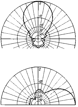

Смоделированная достаточно точно по описанию, антенна показала Ga и F/B соответственно 11,33 и 19,4 дБ, т. е. величины такого же порядка, как и у обычного шестиэлементного волнового канала. Однако полоса пропускания ее оказалась значительно шире - около 7 % по КСВ<3 и около 14 % по диаграмме направленности (Ga и F/B > 10 дБ). Диаграммы направленности (ДН) смоделированной антенны в горизонтальной (сверху) и вертикальной плоскостях для центральной частоты показаны на рис. 1, все значения уровней приведены в дБ.
Диаграммы направленности смоделированной антенны в горизонтальной (сверху) и вертикальной плоскостях для центральной частоты
Puc.1

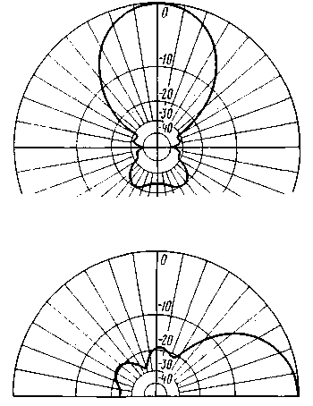

Как справедливо заметил автор, антенна нуждается в подстройке. При моделировании это поручается компьютеру, автоматически выполняющему программы оптимизации. Проводить оптимизацию - одно удовольствие. Оптимизированная антенна показала несколько больший выигрыш (11,63дБ), значительно лучшее подавление заднего лепестка (24 дБ), а полосы пропускания по КСВ и ДН пришли в норму (по 10 %), улучшилось и согласование с фидером. ДН показаны на рис.2.
Puc.2

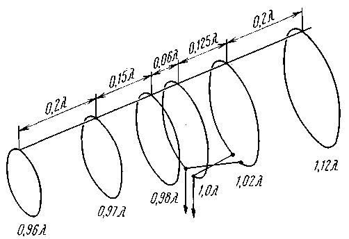

Интересно отметить, что на графиках входного сопротивления антенны кривая jX (реактивного сопротивления) в полосе пропускания трижды пересекает нулевую отметку, что и обеспечивает неплохое согласование. Конструкция модифицированной антенны показана на рис. 3. Периметры элементов и расстояния между ними даны в длинах волн.
Рис. 3
