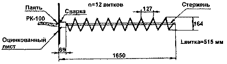

Ниже описана конструкция антенны с высоким усилением для приема ДМВ. Антенна обладает узкой диаграммой направленности и коэффициентом усиления G=22 dB. Ширина лепестка в горизонтальной плоскости составляет около 35°.
Конструкция антенны с высоким усилением для приема ДМВ
Полотно антенны (см.рис.) имеет вид двух спиралей из медного провода диаметром 2...4 мм. В качестве опор для спиралей используются стрежни подходящего размера из ге-тинакса или текстолита с просверленными через 127 мм отверстиями для фиксации витков. Спираль можно изготовить путем навивки медного провода на трубу соответствующего диаметра (я использовал банку из-под краски). Стержни вставляются в
Полотно антенны
с натягом в отрезки трубы соответствующего диаметра, приваренные торцом к рефлектору. В качестве рефлектора используется лист оцинкованного железа размером 500x800 мм.
Согласование двух антенн осуществляется с помощью отрезков коаксиального кабеля РК-100.
