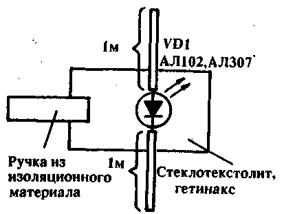

Радиолюбитель, имеющий штыревую антенну, может поставить простой, но наглядный эксперимент. Для этого нужно трансивер, подключенный к штырю, включить на передачу. Около штыревой антенны с помощью устройства (рис.1) вы можете увидеть, как ваш передатчик заставляет светиться индикатор. Если мощности передатчика не хватит для зажигания светодиода, подключите вместо него ВЧ-вольтметр.
Около штыревой антенны с помощью устройства вы можете увидеть, как ваш передатчик заставляет светиться индикатор
Вращая этот простой пробник вы увидите, что индикатор светит максимально при расположении пробника параллельно штырю и не светит совсем или светит очень слабо при перпендикулярному расположении пробника относительно штыря.
