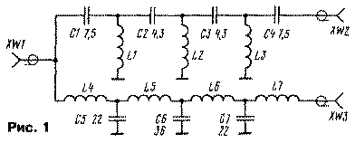

Если у радиолюбителя две однодиапазонные антенны (144 и 430 МГц), но двухдиапазонная радиостанция, то антенны можно подключить одним кабелем, установив на крыше разделительный фильтр. Аналогичный фильтр
пригоден и для решения обратной задачи - суммирования входных сигналов от двух однодиапазонных радиостанций при работе на одну двухдиапазонную антенну.
Схема устройства показана на рис. 1. Оно состоит из фильтра верхних частот с частотой среза 350 МГц и фильтра нижних частот с частотой среза 200 МГц. ФВЧ собран на элементах L1 - L3C1-С4, а ФНЧ - на элементах L4- L7C5-С7. Развязка между гнездами XW2 и XW3 - не менее 40 дБ, а потери в полосе пропускания фильтров составляют доли децибела. В диапазоне 144 МГц устройство обеспечивает дополнительное подавление гармоник основного сигнала на 20.. .30 дБ (100... 1000 раз по мощности).
Схема устройстваPuc.1

В устройстве можно применить конденсаторы типов КД, К10-17. Все катушки намотаны проводом ПЭВ-2 0,9 на оправке диаметром 4 мм и содержат: L1 - L33 - по 1,5 витка с шагом 2 мм, L4 и L7 - по 3,5 витка при длине намотки 6 мм, L5 и L6 - по 4,5 витка, намотанных виток к витку. Длина выводов у катушек - 7...8 мм.
Все соединения и выводы конденсаторов должны быть минимальной длины. Один из выводов элементов L4, L7, С1, С4 припаивают непосредственно к гнездам.
Плату помещают в металлический корпус (или в корпус, спаянный из фольгированного стеклотекстолита), на стенках которого установлены высокочастотные гнезда XW1-XW3.
Налаживания антенного фильтра в принципе не требуется, но до установки следует обязательно проверить его параметры, чтобы быть уверенным в работоспособности устройства. Сделать это удобнее всего на панорамном индикаторе АЧХ или с помощью генератора и ВЧ вольтметра.
При работе на две отдельные антенны фильтр размещают на крыше. Кабель снижения подключают к гнезду XW1, антенну диапазона 144 МГц - к гнезду XW3, а антенну диапазона 430 МГц - к гнезду XW2. Если же используют две радиостанции, то фильтр располагают рядом с ними, а вместо антенн к гнездам XW2, XW3 подключают выходы радиостанций соответствующего диапазона.
