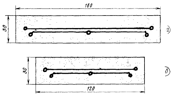

Конструкция линии с петлями свзи для диапазонов 144 и 430 МГц показаны на рис. 2, а и б соответственно. Размеры даны для несимметричного фидера с волновым сопротивлением 75 Ом. Линия и петли связи выполнены на печатных платах из двустороннего фольгированного стеклотекстолита толщиной 4 мм.
Рис. 2
При использовании другого материала ширину линии можно найти из формулы
где Z — волновое сопротивление линии, Ом; е — диэлектрическая проницаемость используемого материала (для стеклотекстолита е=5); D — толщина материала, мм; b — ширина полосковой линии, мм.
Печатные платы впаивают в прямоугольную рамку из латунной полосы толщиной 0,8 — 1 и шириной 30 мм. Припаивать печатную плату нужно с двух сторон.
