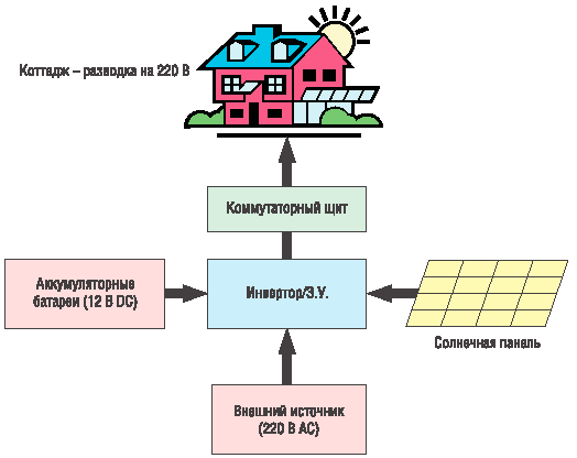

Пример организации бесперебойного питания дома на основе DC/AC-инвертора

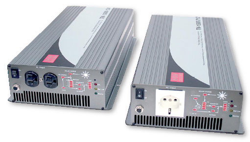

Внешний вид инверторов TN-1500

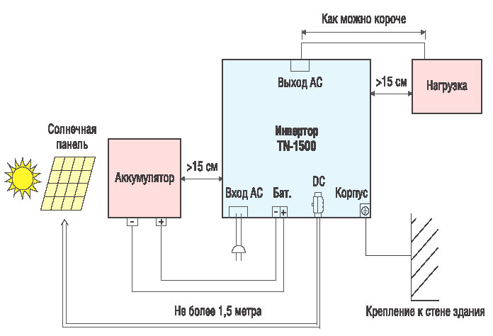

Структурная схема подключения инверторов TN-1500

  • все хорошо вот только с рекомендациями по длинам проводников что-то нето, не вяжутся с реальной жизнью
  • Да, рекомендации абсурдные... А мы по русски плевали на все рекомендации!!! Даёшь дешёвый преобразователь народу, чтобы просветить и так наше убогое существование!!! :-)
