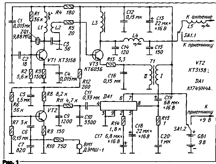

Передатчик радиостанции
Передатчик радиостанции (рис. 1) —двухкаскадный. Резонатор ZQ1 задающего генератора (транзистор VT1) возбуждается на третьей гармонике. Амплитудная модуляция осуществляется в выходном каскаде. Модулирующее напряжение звуковой частоты через трансформатор Т1 подается в цепь эмиттера транзистора VT3. Модулятор состоит из каскада предварительного усиления на транзисторе VT2 и основного усилителя на микросхеме DA1.

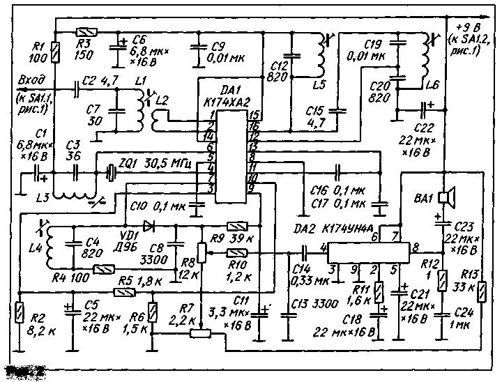

Приемник радиостанции
Приемник радиостанции (рис. 2) собран на двух микросхемах в стандартном включении. Небольшая особенность — на диод детектора VD1 с движка переменного резистора R7 можно подать некоторое закрывающее напряжение, что позволяет простейшими средствами реализовать функцию подавления шумов (точнее, устранение раздражающего шума приемника при уверенной связи). При частотах кварцевых резонаторов приемника и передатчика, приведенных на рис. 1 и 2, значение частоты ПЧ приемника будет 860 кГц. Коммутация "прием-передача" осуществляется переключателем SA1 (рис. 1), который контактами SA1.1 переключает антенну либо к выходу передатчика, либо к входу приемника, а контактами SA1.2 — питание либо к передатчику, либо к приемнику. Телескопическая антенна длиной примерно 1 м настраивается на рабочую частоту удлиняющей катушкой L5 (см. рис. 1). Радиостанция в авторском варианте была выполнена методом навесного монтажа (печатная плата не разрабатывалась). Катушка L1 приемника имеет 9 витков, L2 — 4 витка. Они намотаны проводом ПЭВ-0,31 на каркасе диаметром 5 мм с подст-роечником из карбонильного железаот магнитопровода СБ-12а. L3 — стандартный высокочастотный дроссель из серии ДМ (индуктивность 160 мкГн). Для катушек L3 и L4 применены такие же каркасы. Они имеют соответственно 5 (провод ПЭВ-0,51) и 15 витков (провод ПЭВ-0,31). Модулирующий трансформатор Т1 — выходной от приемника "Сельга-404". Он выполнен на Ш-образном магнитопроводе сечением 5х6 мм. Первичная обмотка имеет 60 витков проводом ПЭВ-0,51, а вторичная — 450 витков проводом ПЭВ-0,31. Катушки L1-L3 приемника намотаны проводом ПЭВ-0,31 на каркасе диаметром 5 мм с подстроечником из карбонильного железа от магнитопровода СБ-12а. Они имеют соответственно 10, 3 и 10 витков. Катушки L4-L6 использованы от контуров ПЧ малогабаритного приемника. При повторении конструкции номиналы конденсаторов С12, С19 и С4 надо взять такими, чтобы обеспечивали с этими катушками резонанс на выбранной частоте ПЧ. Для повышения чувствительности приемника и, следовательно, повышения дальности связи в него можно ввести входной каскад на полевом транзисторе (рис. 3). Катушка L1 — такая же, как и в основном варианте приемника.

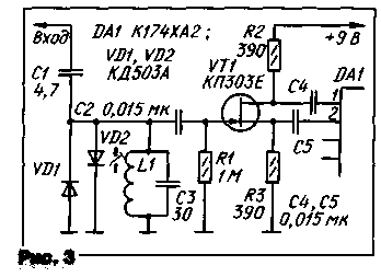

Можно ввести входной каскад на полевом транзисторе
При налаживании передатчика подстроечником катушки L1 добиваются устойчивого возбуждения кварцевого резонатора задающего генератора на третьей гармонике. Затем последовательной подстройкой катушек L4 и L5 добиваются максимальной излучаемой мощности (контролируют по внешнему индикатору поля). После этого проверяют модуляцию. Если при этом наблюдается перемодуляция, уменьшают усиление каскада на транзисторе VT2 (устанавливают резистор R9 с большим номиналом). И, наоборот, если модуляция "мелковата", то устанавливают этот резистор с меньшим номиналом. Налаживание приемника сводится к аналогичным процедурам. Сначала добиваются подстройкой катушки L3 устойчивой работы гетеродина, а затем подстройкой катушек L1 и L4—L6 — максимальной чувствительности приемника.
