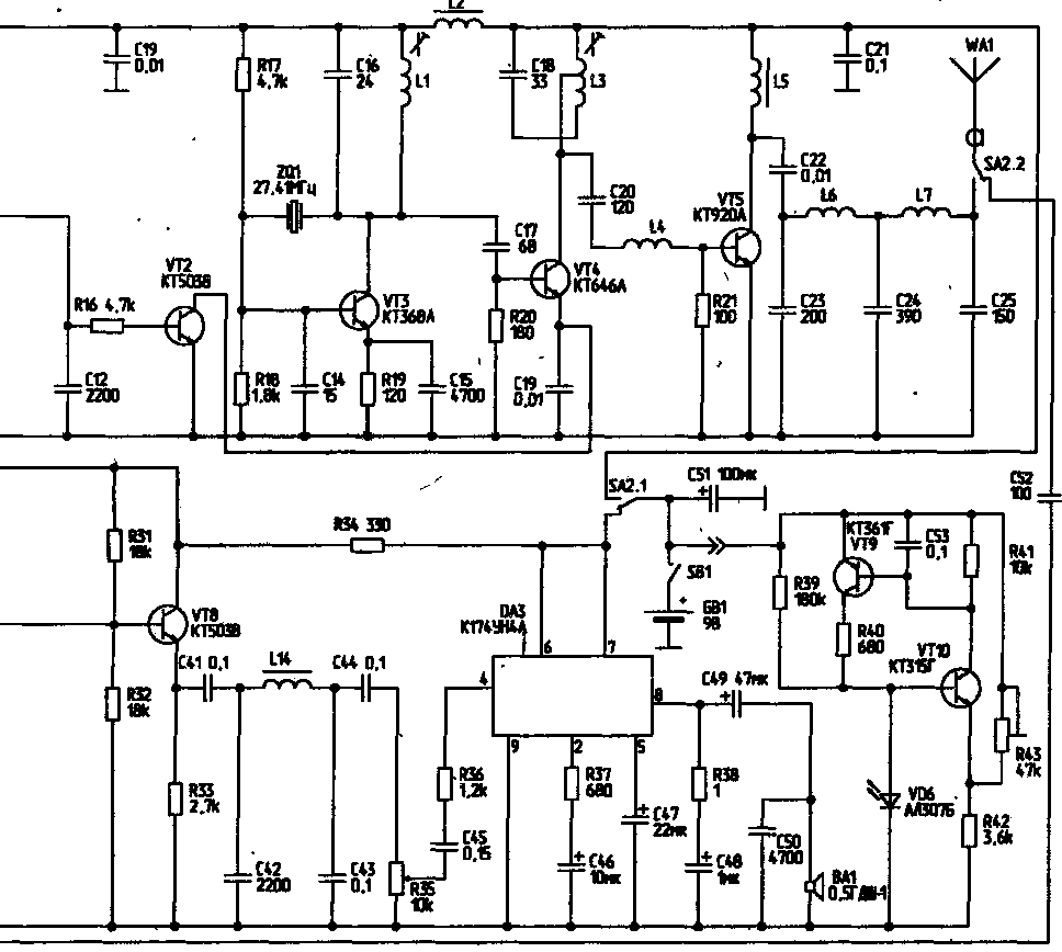

Принципиальная схема радиостанции приведена на рис.1а и рис.1б.
Кнопка SA2 служит переключателем режимов "прием-передача* При ее нажатии подается питание на передатчик, и к его выходу подключается антенна Микрофонный усилитель выполнен как в [1] Применение электретного микрофона и усилителя-компрессора с коррекцией АЧХ позволило повысить разборчивость речи.
При нажатии кнопки SA1 "Вызов", каскад на ОУ DA1 генерирует тональный сигнал с частотой, определяемой цепью С6, R7
Усиленный сигнал с микрофонного усилителя поступает на регулятор глубины модуляции R13. Далее сигнал подается на второй каскад усиления и коррекции на транзисторе VT1 Роль модулятора выполняет каскад на VT2 Задающий генератор передатчика выполнен на транзисторе VT3, частота стабилизирована кварцем ZQ1. Сигнал с частотой 27,41 МГц через конденсатор С17 поступает на базу транзистора VT4. в эмиттерную цепь которого включен модулятор на VT2. Промодулированный и усиленный сигнал через цепь С20, L14 подается на оконечный усилитель на транзисторе VT5 С выхода усилителя мощности через конденсатор С22, выходной П-контур и переключатель SA2.2 сигнал с рабочей частотой поступает в антенну WA1.
Приемная часть радиостанции выполнена на микросхеме К174ХА2 (DA2). Сигнал с антенны WA1 через кнопку SA2 2 поступает на входной усилитель на транзисторе VT7, нагрузкой которого служит контур L9,C29. С катушки связи L10 сигнал поступает на выводы 1,2 микросхемы DA2. Внешний гетеродин, стабилизированный кварцем ZQ2 с частотой 26,945 МГц, собран на транзисторе VT6. Сигнал гетеродина поступает на вывод 4 DA2. Сигнал промежуточной частоты (465 кГц) с выхода 7 микросхемы DA2 подается на детектор. Продетектированный сигнал, усиленный каскадом ни транзисторе VT8, через ФВЧ С42, L14, С43 поступает на регулятор громкости R35. Далее через цепь R36, С45 сигнал подается на УНЧ на микросхеме DA3 типа К174УН4А. С вывода 8 микросхемы DA3 сигнал поступает на динамическую головку ВА1 с сопротивлением обмотки 8 Ом.
На транзисторах VT9 и VT10 выполнен индикатор разряда аккумуляторной батареи. При снижении напряжения питания до 6,5 В зажигается светодиод VD6. Порог срабатывания индикатора регулируется резистором R43.

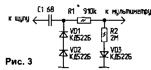

Антенны настраивают после сборки и настройки передатчиков. Для измерения ВЧ-напряжений, если нет ВЧ-вольтметра, можно использовать цифровой мультиметр со входным сопротивлением не менее 1 МОм и выносной высокочастотный детектор. Схема ВЧ-детектора показана на рис.3.
Схема ВЧ-детектора
Настройку начинают с микрофонного усилителя и УНЧ. Выход резистора R13 соединяют с конденсатором С44 и подают питание на оба усилителя. Разговаривая в микрофон, проверяют их работу. При желании конденсатором С6 можно подобрать частоту тонального вызова. Генератор настраивают вращением подстроечника катушки L1. ВЧ-вольтметр (мультиметр) подключают к базе транзистора VT4. Добившись максимальных показаний, подстройкой L1 добиваются устойчивой генерации. Подключают эквивалент антенны с сопротивлением 50 Ом (2 резистора МЛТ-1 по 100 Ом параллельно) к антенному разъему СР-50, а вольтметр - к базе VT5. Подают питание кнопкой SA2, и вращением сердечника L3, сжатием или растяжением витков катушки L4 добиваются максимальных показаний прибора. Затем ВЧ-вольтметр подключают к эквиваленту антенны. Выходной П-контур настраивают растяжением или сжатием витков катушек L6, L7.

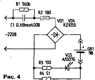

Зарядное устройство для аккумуляторов Д-0,55, НГКЦ-0,5 можно выполнить по схеме, приведенной на рис.4. Для аккумуляторов Д-0,25 емкость конденсатора С1 надо уменьшить до 0,47 мкФ.
