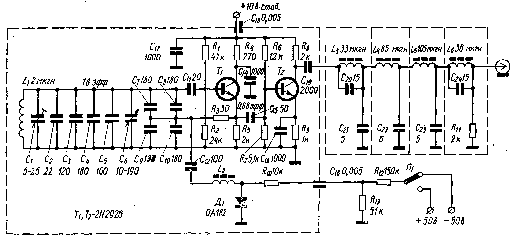

Радиолюбитель D37AW разработал высокостабильный транзисторный VFO на 5-5,5 Мгц (см. рисунок), который он применяет в трансивере собственной конструкции.
VFO на транзисторах
Тщательная термокомпенсация контура позволила уменьшить дрейф частоты генератора до 200 гц в интервале температур от +10° С до +50° С.
VFO выполнен на двух транзисторах, при этом второй транзистор (T2) служит буферным каскадом. Нагрузкой буферного каскада является фильтр нижних частот с частотой среза 6 Мгц.
В схеме предусмотрено изменение частоты генератора при смене боковой полосы в режиме SSB, что позволяет не производить подстройку трансивера при переходе с VSB на LSB и наоборот. Сдвиг частоты осуществляется при помощи диодного ключа, выполненного на диоде Д1 и подключающего параллельно конденсаторам С9 и C10 конденсатор С12 в режиме работы VSB.
Для повышения стабильности работы VFO схема смонтирована на шасси из листового алюминия толщиной 3 мм.
Конденсатор С2 имеет положительный ТКЕ, С3-C5 и С7-С12- нулевой. Катушка L1 намотана на керамическом каркасе, L2-L6- на каркасах с ферритовыми сердечниками.
В качестве Д1 можно применить диод Д104. Т1,Т2 - транзисторы КТ315А-В.
