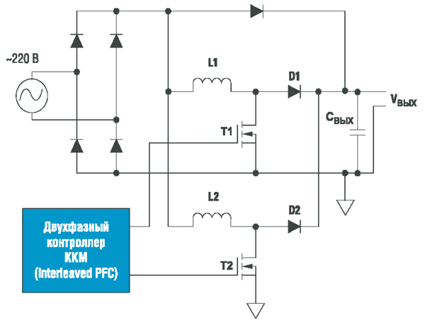

Большинство современных AC/DC-преобразователей средней и большой выходной мощности имеет на входе корректор коэффициента мощности (ККМ) или PFC (Power Factor Correction). Источники питания без ККМ создают мощные импульсные помехи по электросети для параллельно включенных электроприборов. Международная электротехническая комиссия (МЭК) или IEC (International Electrotechnical Commission) и международная организация по стандартизации или ISO (International Organization for Standardization) устанавливают ограничения на содержание и уровни гармоник во входном токе вторичных источников электропитания. Использование электроприборов, не удовлетворяющих стандартам этих организаций, запрещено во многих странах, поэтому разработчики серьезной аппаратуры обязательно должны об этом помнить.
Типовой AC/DC-преобразователь имеет на входе сетевой выпрямитель и сглаживающий конденсатор, являющийся реактивной нагрузкой для диодного моста и питающей сети. Такой ИП потребляет мощность от сети только в то время, когда напряжение, подаваемое с выпрямителя на сглаживающий конденсатор, превышает напряжение на этой емкости. На практике это время составляет примерно 25% от периода сетевого напряжения. В оставшиеся три четверти периода мощность от сети не потребляется, так как нагрузка питается от сглаживающего конденсатора. Это приводит к тому, что мощность подается в нагрузку только на пиках напряжения, а потребляемый ток имеет форму короткого импульса и содержит много мощных гармоник. Корректор коэффициента мощности уменьшает среднеквадратичное значение потребляемого от сети тока и обеспечивает равномерное потребление мощности практически в течение всего периода сетевого напряжения при резком уменьшении гармонических составляющих тока во входной цепи.

Структура двухфазного ККМ

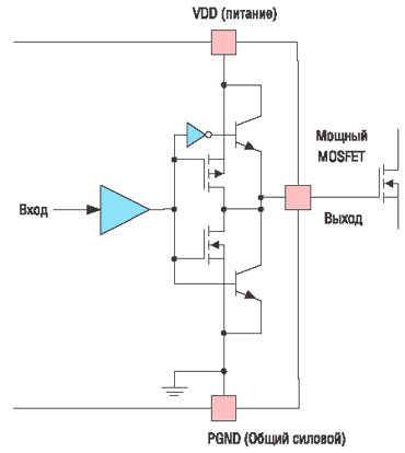

Мощный выходной буфер TrueDrive
