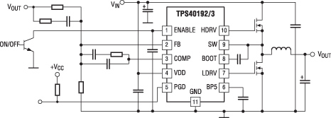

TPS40192 и TPS40193 – синхронные понижающие ШИМ-контроллеры с выходом POWER GOOD (рис. 1, вывод PDG) и внутренним опорным источником повышенной точности (0.5%). Широкий диапазон входного напряжения (от 4.5 до 18 В) позволяет применять эти контроллеры в составе DC/DC-преобразователей компьютерных видео/аудиокарт, телевизоров, мониторов и прочей бытовой электроники. Как все синхронные контроллеры Texas Instruments, TPS40192/ TPS40193 имеют в своем составе адаптивный узел, предотвращающий протекание сквозного тока через оба внешних силовых транзистора.
Типовая схема включения контроллеров TPS40192/TPS40193
Рис. 1. Типовая схема включения контроллеров TPS40192/TPS40193

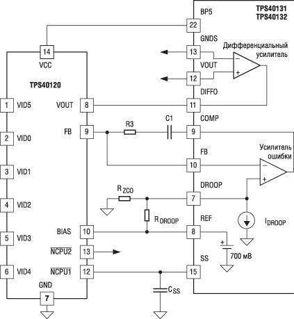

TPS40131 и TPS40132 – синхронные понижающие двухфазные ШИМ-контроллеры (табл. 2). Основная область применения: низковольтные DC/DC-источники питания с высоким выходным током (до 50 А). Отличительные особенности: встроенные драйверы для двух пар внешних силовых транзисторов, работающих в противофазе, что позволяет увеличить КПД и надежность источника. Встроенный дифференциальный усилитель может использоваться для помехозащищенного контроля выходного напряжения на нагрузке, что в значительной степени упрощает требования к топологии печатной платы. При использовании 6-битного цифрового делителя выходного напряжения TPS40120 появляется возможность программного управления выходным напряжением источника на базе TPS40131 и TPS40132 (рис. 2).
 Типовая схема подключения цифрового делителя TPS40120 с контроллерами TPS40131/TPS40132
Рис. 2. Типовая схема подключения цифрового делителя TPS40120 с контроллерами TPS40131/TPS40132
