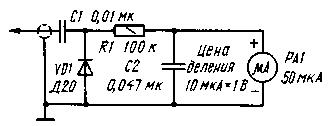

На рис. 1 показана схема вольтметра-пробника, доработанного в соответствии с рекомендациями, приведенными в [2]. Он позволяет довольно точно измерить напряжение гетеродина непосредственно на диодах смесителя.

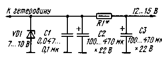

Прежде всего, при доработке следует ввести цепь стабилизации напряжения питания гетеродина. Схема стабилизатора показана на рис. 2. Стабилитрон VD1 выбирают с напряжением стабилизации в 1,5...2 раза меньше номинального напряжения питания приемника (трансивера). Резистором R 1 устанавливают оптимальный ток через стабилитрон. Сопротивление резистора R1 должно быть таким, чтобы ток стабилизации стабилитрона VD1 не превышал максимально допустимого значения. Конденсатор С1 уменьшает "просачивание" шумов стабилитрона, в результате чего снижается шумовая модуляция напряжения гетеродина, уменьшается общий шум приемника.

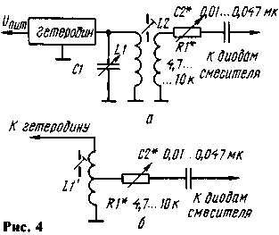

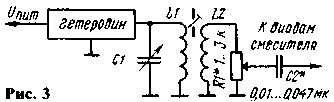

Изменять ВЧ напряжение на диодах смесителя удобно подстроечным безындукционным резистором, включенным параллельно или последовательно с катушкой связи (R1 соответственно на рис. 3 и 4).
В последнем случае можно использовать как трансформаторную (рис. 4,а) связь гетеродина со смесителем, так и автотрансформаторную (рис. 4,6). При более точной настройке напряжения гетеродина (например, при приеме сигналов слабослышимых станций "на слух") ВЧ вольтметр отключают.
Необходимо отметить, если применяются приведенные доработки, число витков катушек связи следует несколько увеличить, так как введение подстроечного резистора уменьшает выходное напряжение гетеродина. Особенно это относится к варианту, схема которого приведена на рис.3. В совокупности число витков катушки связи, сопротивление резистора R1 и емкость конденсатора С2 должны быть такими, чтобы напряжение на кремниевых диодах смесителя можно было регулировать в пределах от 0 до 1,2...2 В, на германиевых - от 0 до 0,5... 1 В. В этом случае оптимальное напряжение достигается приблизительно при среднем положении движка резистора R1.

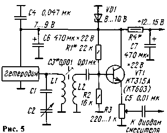

На рис. 5 приведена схема гетеродина с буферным узлом, в который введена цепь регулировки выходного напряжения. При повторении следует учесть, что эмиттерный повторитель не дает усиления по напряжению, и поэтому высокочастотное напряжение на катушке связи должно быть в два раза больше. чем требуется для нормальной работы смесителя.

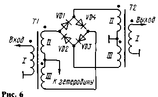

Наиболее часто в радиолюбительских конструкциях применяется двойной балансный смеситель, схема которого изображена на рис. 6. Его еще называют кольцевым, так как диоды в нем включены но кольцу.
Двойной балансный смеситель

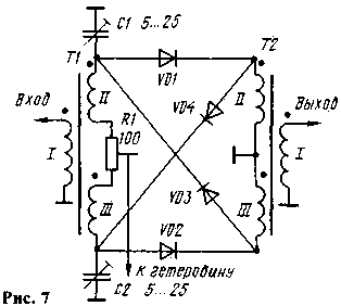

Нередко этот смеситель рекомендуют дополнить элементами балансировки R 1, С 1, С2 (рис. 7). Причем резистор R1 должен быть безындукционным. Такая доработка улучшает параметры смесителя.
При работе на низкочастотных диапазонах высокочастотные трансформаторы наматывают, как правило, на ферритовые кольца типоразмера К7х4х2 с магнитной проницаемостью 600...1000 тремя скрученными (3-4 скрутки на 1 см длины) между собой проводами ПЭЛШО 0,2. Приблизительно делают около 25 витков (до полного заполнения кольца). При установке трансформатора его обмотки фазируют согласно рис. 6 и 7.

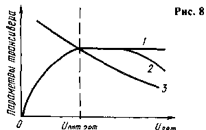

Затем поочередно настраивают каждый из смесителей. Вначале подбирают оптимальное гетеродинное напряжение. Для этого его постепенно увеличивают и оценивают на слух: растет ли громкость приема сигнала ГСС, радиостанции или генератора шума. Как было замечено автором, по мере увеличения гетеродинного напряжения, подаваемого на смеситель, громкость приема на слух сначала растет, достигая максимума, а затем практически не меняется (рис. 8, кривая 1). Гетеродинное же напряжение следует установить таким, чтобы при небольшом его уменьшении громкость приема падала, а при его небольшом увеличении не возрастала. Практически это реализуется перемещением в небольших пределах движка резистора, управляющего уровнем выходного напряжения гетеродина. Если такой возможности в трансивере нет, то аппарат следует доработать.
Как правило, на выходе того или иного гетеродина включен эмиттерный повторитель. В этом случае доработка оказывается весьма простой: постоянный резистор в эмиттерной цепи транзистора заменяют безындукционным подстроечным резистором того же номинала, что и постоянный.
После оптимизации гетеродинного напряжения нужно еще раз более тщательно сбалансировать смесители. К входу или выходу (в зависимости от построения трансивера) подключают ВЧ милливольтметр или осциллограф и, перемещая движок резистора R1, а затем подстраивая конденсаторы С1 и С2 (см. рис. 7), добиваются минимума показаний. Если используются приборы с высоким входным сопротивлением, то к входу и выходу смесителя следует подключить близкие по сопротивлению (в пределах 50... 100 Ом) резисторы.
Предпочтение следует отдавать балансировке в сторону выхода передающего тракта. Различие в сбалансированности входа и выхода смесителя должно быть небольшим (единицы децибелл). Если же оно достигает 10 дБ и более, то это, как правило, следствие того, что гетеродинное напряжение, поданное на смеситель, значительно больше оптимального.

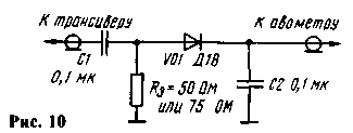

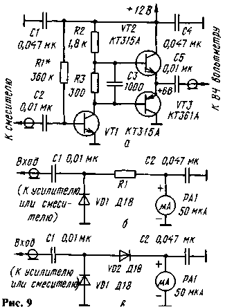

Для проверки и балансировки смесителей автором созданы простые приборы. На рис. 9, а показана схема усилителя ВЧ, к входу которого подключают смеситель, а к выходу подключают для грубой настройки высокочастотный вольтметр (рис. 9, б), для точной - ВЧ пробник (рис. 9, в). При этом устанавливать дополнительные резисторы сопротивлением 50... 100 Ом в смеситель не нужно.
Схема усилителя ВЧ
