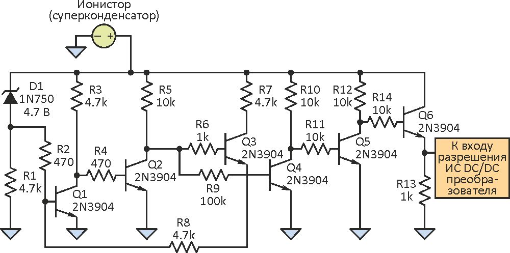

Схема, позволяющая решить все перечисленные проблемы, изображена на Рисунке 1. Схема получает питание от напряжения ионистора. Пока напряжение на конденсаторе растет, начиная с нуля, ток через стабилитрон D1 очень мал. Когда же это напряжение достигает примерно 4.3 В, через D1 и резистор R1 начинает течь ток. Этот ток, равный 150 мкА, создает на резисторе R1 падение напряжение порядка 0.7 В, и транзистор Q1 включается. Соответственно, транзистор Q2, открытый до этого времени током, поступающим в его базу через R3, закрывается. Напряжение на базе Q3 увеличивается, и транзистор начинает проводить ток.

Рисунок 1. Эта полностью аналоговая схема на дискретных компонентах добавляет гистерезис
контроллеру заряда ионистора резервного источника питания. В результате шина
резервного питания и DC/DC преобразователь мощности не переходят в режим
периодического включения/выключения, обусловленный внутренними свойствами
ионистора и связанных с ним компонентов.
Ток транзистора Q3, проходя через резистор R8, распределяется между базой транзистора Q1 и резистором R1. Таким образом, если до этого падение напряжения на R1 определялось только током стабилитрона D1, теперь оно увеличивается за счет тока транзистора Q3. Именно этот дополнительный ток обеспечивает необходимый гистерезис и заставляет Q1 включаться при более низком напряжении питания, чем это происходило бы в отсутствие обратной связи.
Отметим, что напряжение на коллекторе Q2 включит транзистор Q4, который закроет Q5, вследствие чего включится транзистор Q6. Напряжение, падающее на резисторе R13, является сигналом, сообщающим DC/DC преобразователю, что напряжение на ионисторе достаточно высоко, чтобы разрешить включение преобразователя.
Если основное питание системы теперь будет отключено, и система начнет потреблять ток от ионистора, напряжение на шине основного питания также начнет уменьшаться. Однако, поскольку напряжение на R1 определяется суммой токов, идущих через D1 и Q3, для того, чтобы Q1 закрылся, напряжение должно будет опуститься до 2.3 В. Закрывание транзистора Q1 включит Q2, выключит Q4, включит Q5 и, наконец, выключит Q6. После того, как это произойдет, ток через R13 прекратится, что станет сигналом отключения DC/DC преобразователя.
После того, как нагрузка со схемы DC/DC преобразователя снимется, напряжение на шине основного питания несколько увеличится. Однако до тех пор, пока оно не превысит 2 В, схема не включится повторно, защищая шину питания от колебаний. Для того чтобы изменить напряжения включения и выключения, необходимо заменить стабилитрон D1 и выбрать другое сопротивление резистора R8.
