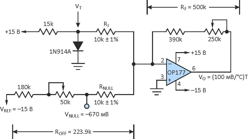

Рисунок 1. Несколько простых уравнений позволяют легко сконструировать схему преобразования
сигнала для подключения датчика температуры к микроконтроллеру.

Уравнение 3 показывает, что схема преобразования сигнала должна усилить VT на –50 и сдвинуть это напряжение на 33.5 В. Реализовать такую расчетную формулу может схема, изображенная на Рисунке 1, поскольку ее характеристическое уравнение выглядит следующим образом:
  (4)
Сопоставляя члены расчетного Уравнения 3 и характеристического Уравнения 4, выбор компонентов схемы можно упростить. Преобразование сигнала датчика при его прохождении через инвертирующий сумматор описывается двумя членами выражения, первый из которых
определяет коэффициент усиления, а второй
– смещение, которое должно быть сделано равным требуемому значению 33.5 В.
Выбрав RNULL = RI, вы сможете калибровать нулевую точку схемы при любой температуре. Прежде всего, измерьте напряжение VNULL и 50-килоомным подстроечным резистором ROFF установите его равным –670 мВ, что будет соответствовать отклику датчика при 0 °C. Затем при установившейся и известной температуре датчика (например, при 24 °C) 50-килоомным потенциометром RF приведите выходное напряжение операционного усилителя в соответствие системному выражению:
VO(24 °C) = (100 мВ/°C)×(24 °C) = 2.40 В.
