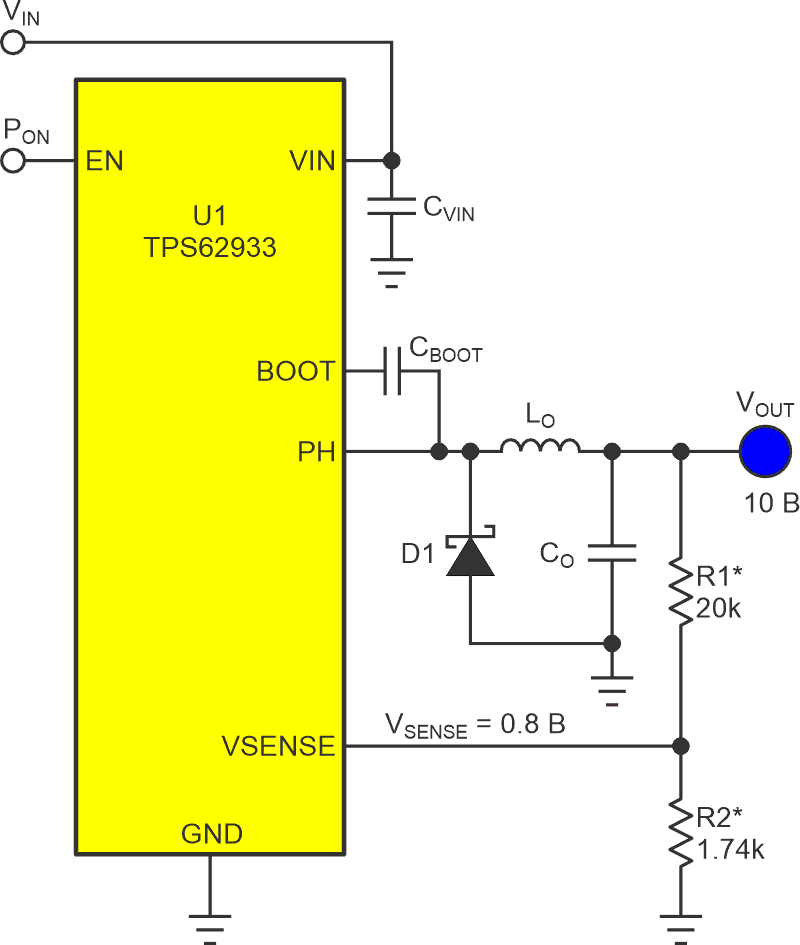

Типичная выходная цепь регулятора
Для программирования выходного напряжения многих микросхем регуляторов напряжения, как линейных, так и импульсных используется одна и та же базовая двухрезисторная цепочка. Рисунок 1 иллюстрирует этот факт на примере типичного импульсного (понижающего) регулятора, см. R1 и R2, где:
Нулевые потери или высокая устойчивость: SiC Шоттки против традиционных быстрых диодов
Количественно напряжение узла обратной связи VSENSE варьируется от типа к типу, и рекомендуемые значения сопротивления R1 также могут различаться, но топология остается неизменной. В большинстве случаев она точно соответствует Рисунку 1. Такое единообразие де-факто полезно, если ваше приложение предполагает ШИМ-управление выходным напряжением VOUT.
Типичная схема программирования выходного напряжения регулятора, в которой напряжение узла обратной связи VSENSE и значение сопротивления R1 различаются в зависимости от типа.
Рисунок 1. Типичная схема программирования выходного напряжения регулятора,

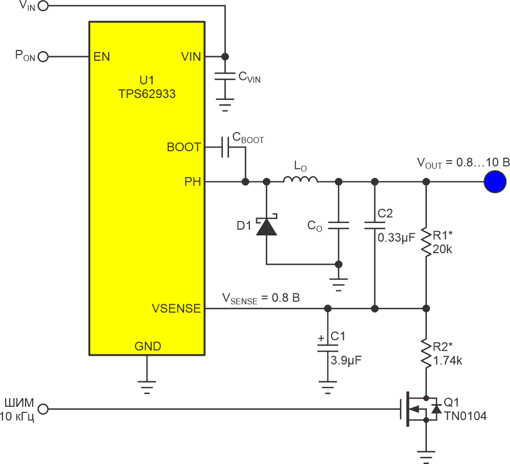

Схема линейного ШИМ-программирования регулятора состоит из трех компонентов.
Рисунок 2. Схема линейного ШИМ-программирования регулятора состоит из трех компонентов.
На Рисунке 2 показано простое трехкомпонентное решение, которое позволяет реализовать вышеописанная топология. Обратите внимание, что коэффициент заполнения ШИМ (D) находится в диапазоне от 0 до 1, где:
Все, что требуется, чтобы ввести линейное ШИМ-управление в регулятор на Рисунке 1, – это добавить три дискретных компонента: коммутатор ШИМ Q1 и конденсаторы фильтра пульсаций C1 и C2. Обратите внимание, что напряжение VOUT будет равно
в течение примерно 6 мс во время включения питания, пока заряжаются конденсаторы C1 и C2, но это не страшно.

Такое сочетание постоянных времени дает время установления фильтра первого порядка до 8-битной точности T8 = R1C2ln(256) = 37 мс. Подробнее об этом длинном числе чуть позже.
Замечательная особенность этой простой топологии заключается в том, что, в отличие от многих других схем цифрового управления питанием, для точности стабилизации важна только точность сопротивлений R1, R2 и внутреннего опорного напряжения регулятора. Поэтому точность не зависит от внешних источников напряжения, например, шин питания логики. Точность, измеряемая в процентах от VOUT, также не зависит от D и остается равной точности VSENSE (например, ±1%) для всех выходных напряжений.
