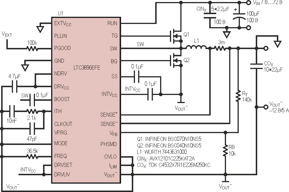

–12 В/ 5 А на выходе при входном напряжении от 7 В до 72 В
На Рисунке 1 показана схема преобразователя положительного напряжения в отрицательное, основанная на контроллере LTC3896. Это решение позволяет из широкого диапазона входных напряжений от 7 В до 72 В получить на нагрузке –12 В при токе 5 А. Для рынка автоэлектроники способность LTC3896 выдерживать столь высокие входные напряжения означает возможность исключить из схемы громоздкие и дорогие ограничители напряжения, в то время как низкий минимальный уровень входного напряжения позволяет не нарушать работу чувствительных устройств даже при холодном запуске двигателя.
Высоковольтный высокоэффективный преобразователь положительного напряжения в отрицательное
Рисунок 1. При выходном напряжении –12 В преобразователь U1 отдает в нагрузку ток
5 А в диапазоне входных напряжений от 7 В до 72 В. Обратите внимание, что
управляющие сигналы RUN, PGOOD и PLLIN привязаны к уровню шины GND.
Силовая цепь преобразователя образована MOSFET Q1, Q2 и индуктивностью L1. В выходном фильтре использованы керамические конденсаторы с диэлектриком COX. Вход EXTVCC микросхемы U1 подключен к шине GND, поэтому потенциал этого вывода относительно VOUT– равен 12 В. При необходимости иметь сигнал «Питание в норме», следует использовать внешний источник напряжения VEXT с опорным уровнем GND. Управляющие и интерфейсные сигналы микросхемы LTC3896, включая RUN, PGOOD и PLLIN, привязаны к уровню системной «земли», и поэтому не требуют схем сдвига уровней в системах, управляемых внешним процессором.

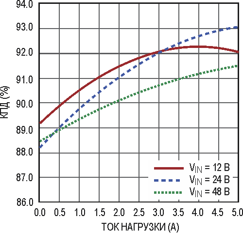

Рисунок 2. Зависимость КПД от тока нагрузки для схемы
на Рисунке 1 при выходном напряжении –12 В.
Максимальный ток нагрузки равен 5 А.

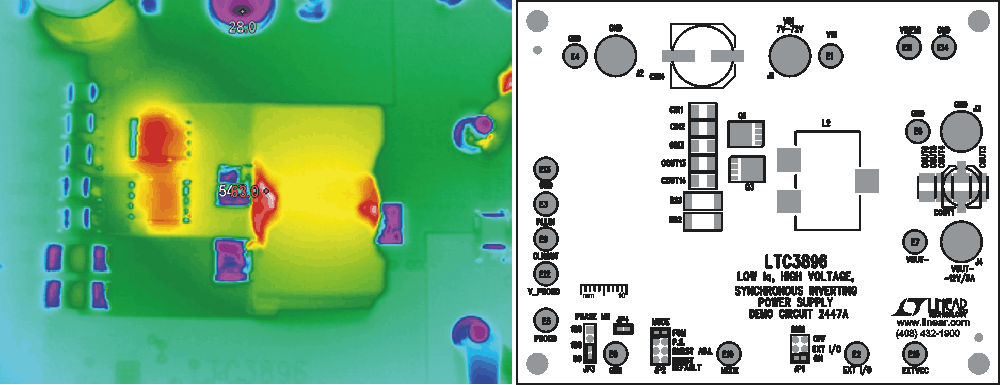

На Рисунке 2 изображена зависимость КПД от тока нагрузки при различных входных напряжениях. Тепловая карта платы преобразователя во время работы показана на Рисунке 3.
Рисунок 3. Тепловое изображение демонстрационной платы DC2447A, полученное
при входном напряжении 36 В, выходном напряжении –12 В и выходном
токе 5 А. Справа показано расположение элементов на печатной плате.
