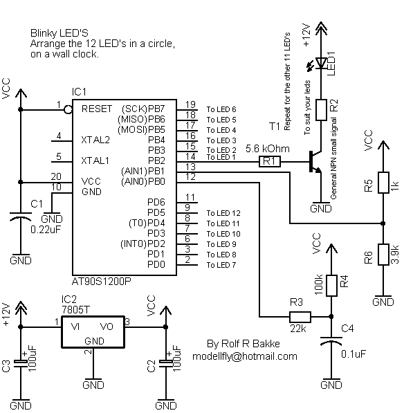

Автор модифицировал обычные настенные часы, добавив 12 СИД'ов, контролируемых микроконтроллером ATtiny2313. Светодиоды мигают произвольно, с разной интенсивностью (12 каналов PWM). Замечу, что применение этой схемы возможно не только в настенных часах, но и в любом другом проекте. Рекомендуется использовать резонатор (внешний) с частотой в 1 МГц. Код подходит не только для ATtiny2313, но и для AT90S1200. А вот и исходный код (на ассемблере).

  • Коллеги по цеху!!! Кто собирал сей девайс отзовитесь... Проблема возникла: при включении происходит смена двух-трёх эффектов и зависает на последнем или вообще вырубается. При повторном вкл. тоже самое , но уже с другими эффектами и так далее... У кого есть *нех, может я скомпилил не так? В монтаже ошибок нет...
  • Какой компилятор использовали? Fuse-биты правильно установлены (работа от внутреннего генератора 1 МГц). Какой микроконтроллер (90S1200 или tiny2313) использовали?
