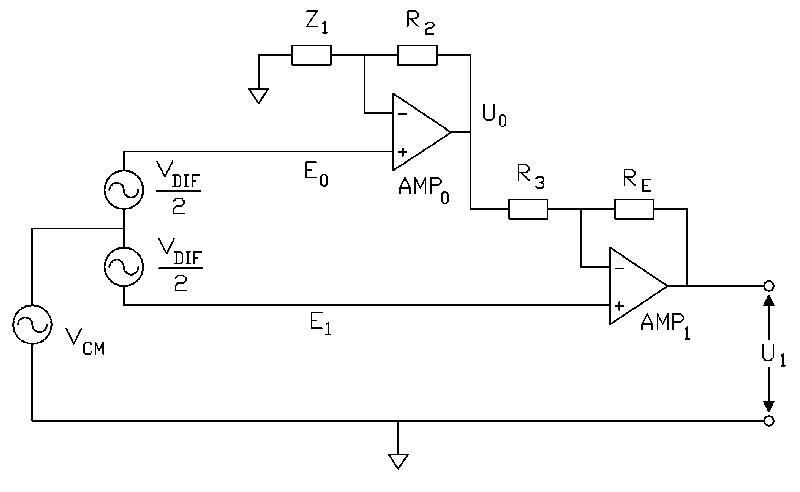

контрольно-измерительный усилитель с двумя эксплуатационными усилителями
Рис. 1: основной контрольно-измерительный усилитель с двумя эксплуатационными усилителями. Особенности схемы: установленная дифференциальная выгода(увеличение) напряжения, высокая общая(обычная) порция отклонения режима, высоко вводит импедансы и низкий шум.
Два проекта op-электрогитары(op-ампера) имеют в принципе немного недостатков(препятствий) по сравнению с тремя проектами op-электрогитары(op-ампера): общий(обычный) диапазон ввода режима ниже, и соответствие резисторов является более критическим, если высокий CMRR должен быть достигнут (Граем, 1973). Однако, эти недостатки(препятствия) становятся менее важными в высоких значениях полной выгоды(увеличения) - как имеет место с биомедицинскими размерами(измерениями) - и важное преимущество более простого проекта остается. Ни один из контрольно-измерительных усилителей, упомянутых выше не может использоваться без модификаций как усилитель с высокой выгодой(увеличением) для регистрации bioelectric событий, потому что электрод смещенные напряжения вызвал бы насыщенность усилителя. Обычное решение состоит в том, чтобы использовать(нанять) три усилителя оснащения аппаратурой op-электрогитары(op-ампера) с умеренной выгодой(увеличением) (приблизительно 30 децибелов) в первой стадии усилителя, сопровождаемой несколькими аккумуляторами соединил стадии усилителя, чтобы достигнуть высокой полной выгоды(увеличения), объединенной с низким напряжением смещения при выводе усилителя (Neuman, 1978; MettingVanRijn и другие., 1991b). В этой бумаге, вместо более широко используемых трех усилителей оснащения аппаратурой op-электрогитары(op-ампера), два усилителя оснащения аппаратурой op-электрогитары(op-ампера) используются как основание для усилителя для bioelectric событий. Перед изменением двух усилителей оснащения аппаратурой op-электрогитары(op-ампера) для биомедицинских приложений, некоторые особенности основной схемы рассмотрены.
Общая(Обычная) выгода(увеличение) режима двух усилителей оснащения аппаратурой op-электрогитары(op-ампера) становится нулевой если уместные импедансы (резисторы R2, R3, RE и импеданс Z1 в рис. 1) выбраны согласно:
Если условие(состояние) в Eq. 1 выполнен, дифференциальной выгодой(увеличением) двух усилителей оснащения аппаратурой op-электрогитары(op-ампера) дают:
Практически, CMRR двух усилителей оснащения аппаратурой op-электрогитары(op-ампера) зависит от соответствия резисторов и выбранной дифференциальной выгоды(увеличения). Хорошим приближением для CMRR с маленькими отклонениями от точных отношений(коэффициентов) резистора дают:
где: TOLR является допуском резистора в %
Например: Если обычные 1%-ые резисторы допуска используются для контрольно-измерительного усилителя с выгодой(увеличением) 1000, CMRR 94 децибелов достигнут без подстройки.
Хороший CMRR двух усилителей оснащения аппаратурой op-электрогитары(op-ампера) с высокой дифференциальной выгодой(увеличением) - результат выгоды(увеличения) общего(обычного) режима, сообщает (ACM), являющийся меньше чем единица, даже в случаях(делах), где значения резистора отличаются большим количеством от отношений(коэффициентов), данных в Eq. 1. Этот эффект становится с готовностью очевидным, когда выгоду(увеличение) контрольно-измерительного усилителя с R2 = 0 (отношения(коэффициенты) резистора максимально непревзойденный) рассматривают(считают) и для дифференциальных и для общих(обычных) сигналов ввода режима (в этом случае: ACM 1, AФормат обмена данными дается Eq. 2 и CMRR = AФормат обмена данными).
Op-электрогитары(Op-амперы) в двух усилителях оснащения аппаратурой op-электрогитары(op-ампера) способствуют одинаково эквивалентному входному шуму. Два-opamp контрольно-измерительный усилитель имеет хорошие шумовые свойства, потому что незначащее содействие(вклад) других шумовых источников кроме входных op-электрогитар(op-амперов) может быть достигнуто с параметрами настройки выгоды(увеличения) и исходными импедансами, найденными в биомедицинской регистрации. Обратите внимание, что шумовые свойства двух усилителей оснащения аппаратурой op-электрогитары(op-ампера) равны трем усилителям оснащения аппаратурой op-электрогитары(op-ампера), если последний имеет достаточную выгоду(увеличение) в первой стадии усилителя.

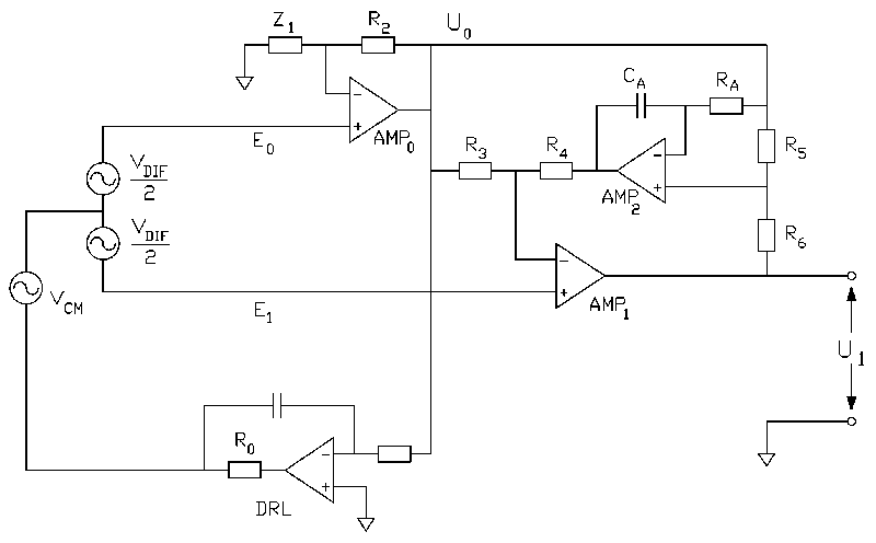

проект для био-электрического усилителя
Рис. 2: новый проект для био-электрического усилителя базировался на двух opamp контрольно-измерительных усилителях. Высокий ответ прохода достигнут с intergrator в цикле обратной связи.
Общая(Обычная) выгода(увеличение) режима изменяемых двух усилителей оснащения аппаратурой op-электрогитары(op-ампера) в рис. 2 является нулевой если:
Если условие(состояние) в Eq. 4 выполнен(встречен), дифференциальная выгода(увеличение) (AФормат обмена данными) в полосе пропускания:
Обратите внимание на это Eqs. 4 и 5 соответствуют Eqs. 1 и 2, если следующая замена сделана:
Схема в рис. 2 - два усилителя оснащения аппаратурой op-электрогитары(op-ампера) с интегратором в цикле обратной связи (AMP2 в рис. 2). Интегратор обеспечивает низкую полную выгоду(увеличение) для низких сигналов ввода частоты. Частота угла высокого прохода установлена с RA и CA. Подключение(Связь) между R5, RA и вывод асимметричной мультипроцессорной обработки0 является существенным, чтобы достигнуть высокого CMRR, потому что это ограничивает выгоду(увеличение) для общих(обычных) сигналов ввода режима (ACM) к единице (если R5 и RA были связаны с общим(обычным), поведение для дифференциальных входных сигналов будет идентично, тогда как ACM стал бы очень зависящий от точного соответствия резистора). В результате, Eq. 3 действителен для изменяемых двух усилителей оснащения аппаратурой op-электрогитары(op-ампера) в рис. 2 для частот выше высокой частоты отключения прохода, и хорошие CMRR свойства основных двух усилителей оснащения аппаратурой op-электрогитары(op-ампера) сохранены.
Ниже высокой частоты отключения прохода общая(обычная) выгода(увеличение) режима усилителя в Рис. 2. повышения на 6 децибелов/октавы к максимальному значению единицы. Следовательно, для частот ниже частоты отключения высокого прохода, CMRR понижается от значения, данного Eq. 3 к значению равняются AФормат обмена данными.
В рис. 2 управляемый правый участок маршрута (DRL) схема используется как подключение(связь) между источником сигнала и усилителем общий(обычный) (0 V, середина между напряжениями поставки). DRL схема уменьшает общее(обычное) напряжение режима, ведя U0 (см. рис. 2.) активно к потенциалу усилителя обычный (MettingVanRijn и ала. 1990). DRL, кроме того, защищает пациента от последствий дефектов усилителя потому что добавочный резистор в схеме (R0 в рис. 2) ограничивает максимальный поток через наземный электрод к безопасному уровню. Общее(Обычное) подавление режима DRL схемы увеличивается с уменьшающейся частотой. Следовательно, DRL схема компенсирует уменьшение CMRR контрольно-измерительного усилителя в рис. 2 в низких частотах. По нашему представлению, DRL должен использоваться в каждой биомедицинской системе регистрации для подавления вмешательства и терпеливой безопасности. Поэтому, когда контрольно-измерительный усилитель рис. 2 - по сравнению с другими проектами относительно необходимого номера частей, DRL схема не должна быть расценена как специфическая сложность проекта в рис. 2.
Помимо высокого CMRR, хорошие шумовые свойства основных двух усилителей оснащения аппаратурой op-электрогитары(op-ампера) сохранены также в изменяемых двух усилителях оснащения аппаратурой op-электрогитары(op-ампера) в рис. 2. Дополнительный шум, сгенерированный AMP2 разделен на коэффициент(фактор) R3/ (R3+R4) (приблизительно 10 - 30 в типичных биомедицинских приложениях, см. также секцию 4) прежде, чем это добавляет к вводу AMP1. Следовательно, эквивалентный входной шумовой уровень схемы - не значительно выше чем объединенный входной шум асимметричной мультипроцессорной обработки op-электрогитар(op-амперов)0 и асимметричная мультипроцессорная обработка1.
Частота угла низкого прохода изменяемых двух усилителей оснащения аппаратурой op-электрогитары(op-ампера) зависит от GBP асимметричной мультипроцессорной обработки op-электрогитары(op-ампера)1 и выбранная дифференциальная выгода(увеличение) (op-электрогитары(op-амперы) в этой секции принята, чтобы быть внутренне компенсированной):
где: GBP1 является Изделием(Программой) Полосы пропускания Выгоды(Увеличения) асимметричной мультипроцессорной обработки op-электрогитары(op-ампера)1 AФормат обмена данными является дифференциальной выгодой(увеличением) усилителя, которым наклон характеристики амплитуды является на-6 децибелов/октавы выше этой частоты. Это было установлено, что различиями в GBP между различными(wотличными) op-электрогитарами(op-амперами) одного типа были только несколько процентов для самых популярных типов. Следовательно, держа на службе(используя) ограниченный GBP op-электрогитар(op-амперов) был найден, чтобы быть удобным методом обеспечить необходимый ответ низкого прохода достаточной точностью частоты отключения.
Проект безоговорочно устойчив, и никакие резонансы не происходят с типичными op-электрогитарами(op-амперами), которым компенсируют, и обычной прибылью(достижениями), используемой в регистрации bioelectric событий (см. Приложение 2).

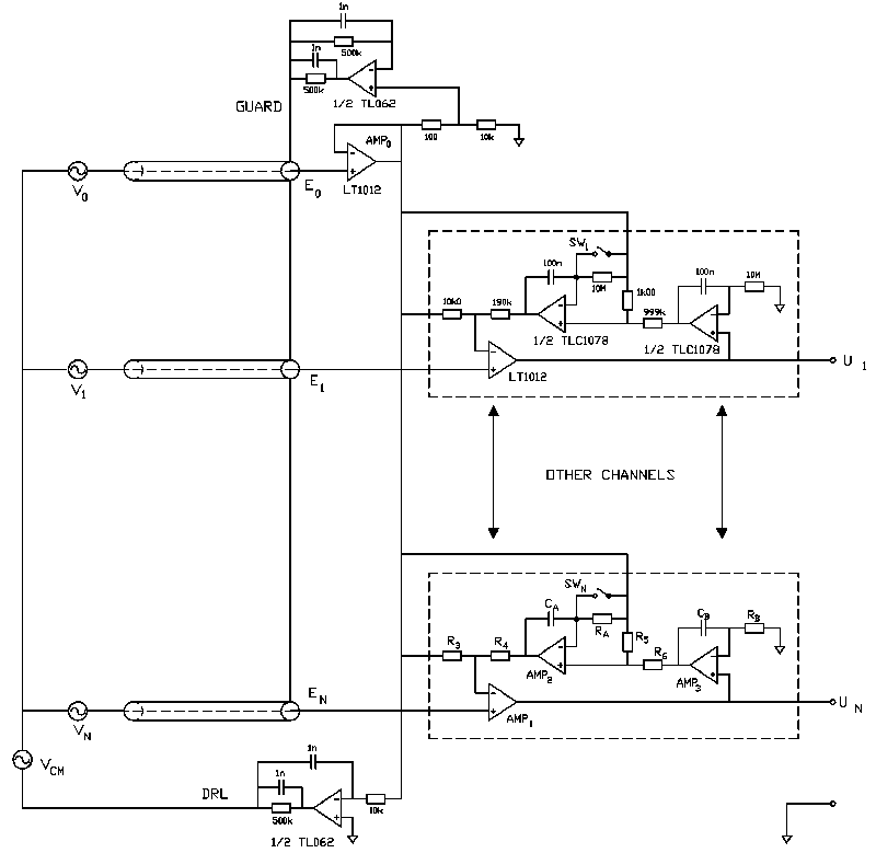

ПРИКЛАДНОЙ ПРИМЕР.
пример многоканального усилителя электроэнцефалограммы с минимальным шумом
Рис. 3.: пример многоканального усилителя электроэнцефалограммы с минимальным шумом, низкие части рассчитывают и потребление малой мощности. Дополнительное пространство intergrator добавилось в цикле обратной связи к перепижону смещение вывода. DRL и схема защиты используются для максимального сокращения вмешательства.
