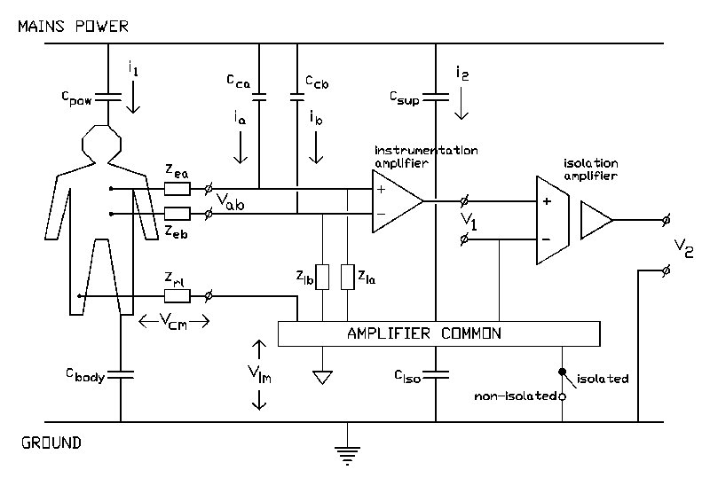

Емкости между пациентом и основной землей создают некоторый ток утечки, который является паразитным (см. рис. 1). В моделировании ситуации измерения емкость между телом и основой землей (C body) взят 300 pF и емкостью между телом и основной сетью (C pow) взят 3 pF (Huhta and Webster, 1973; Forster, 1974), примем эти значения как типичные. Эти емкости вызывают ток ( i1 в рис. 1) приблизительно 0.5 uA , p-p , который течет от сети (220 V, среднеквадратичное значение, 50 Гц) через тело. Это имеет особое значение, так как в различных вариациях (C body) и (C pow), паразитные токи могут увеличиваться в десятки раз. Если усилитель связан с пациентом, часть тока  ( i1 ) будет течь, чтобы основать через Z rl- импеданс   "нейтрального" электрода (электрод на правой ноге в стандартных измерениях кардиограммы). Измерения без использования нейтрального электрода возможны, но не представлены здесь. Осложнения,  с этими так называемыми двумя измерениями  представлены (Thakor and Webster, 1980). Часть i1 течет через Z r l вызывает  различие между средним потенциалом тела и  усилителя: общее(обычное) напряжение режима (V см в рис. 1).
2.2 Паразитные токи в усилителе.
В модели изолированного  измерения (т.е отсутствует гальваническая связь между усилителем и землей рис. 1.) емкости между усилителем, сетью (C sup ) и между усилителем, землей (C iso ) нужно так же рассмотреть (см. рис. 1). (C sup ), которая так же вызывает дополнительный ток помехи ( i2 ) который течет от усилителя,  частично через (C iso ) и частично через Z rlи C body. Часть i2   течет через Z rl  и характеризует обычный режим.
Блок-схема Измерения биопотонциалов
Блок-схема Рис. 1 Измерения биопотонциалов. Емкости между пациентом, усилителем, сетью и измеряемым сигналом  относительно земли и токи воздействия  i1 , i2 , ia и ib . В неизолированной ситуации усилитель не подключается к земле. Напряжение вывода (V2) регистрируется относительно земли.
2.3 Паразитные токи в соединительных проводах.
Главный источник наводки в кабелях и проводах определяется емкостями (C ca и C cb в рис. 1), которые вызывают токи ( ia , ib в рис. 1) текущие к телу через электроды и от тела, через C bodyи через Z rlпоследовательно с C iso Поскольку и токи вызванные в проводах и электродах вообще отличаются значительно, относительно большое дифференциальное напряжение возникает между входом усилителя (V abв рис. 1). Величина этого сигнала определяется следующим соотношением:
Типичная ситуация со средним током 10 nA , p-p в проводах, средний импеданс электрода 20 kOhm и относительного различия в токе помехи и импедансе электрода 50 %, ведет к недопустимому высокому уровню помехи 200 к питанию и земле u V , p-p .

  1. Вход усилителя подключен к земле (см. рис. 1, переключатель замкнут, изоляции нет): паразитный ток через Z rlопределен главным образом емкостью C pow . Следовательно, общее напряжение режима уменьшено, если эта емкость между телом и сетью исключена.
  2. Усилитель не подключен к земле (см. рис. 1 переключатель разомкнут: изоляция):  ток через Z rlзависит от значений четырех емкостей: C pow , C body , C sup и C iso . В этой ситуации, общее напряжение режима могло бы быть уменьшено, исключая  емкость между усилителем,  (C pow ) и емкость между усилителем, обычным и  (Ciso ).
  3. Во всех случаях, общее напряжение режима может быть в значительной степени уменьшено, если добавляется контакт к правой ноге (см. рис. 2). Дополнительный усилитель подает на пациента то же самое напряжение, как напряжение обычного усилителя. Различие сигнала между пациентом и усилителем  (= общее напряжение режима) может быть сделано намного меньшим , чем напряжение через Z rl в рис. 2.
Первый метод достаточно эффективен если импеданс Z rl является низким (хороший электрод и обширная подготовка кожи) и емкости Cpowявляется маленькой, и сетевая аппаратура достаточно далека от пациента. В типичной ситуации (Cpow = 3pf , Z rl= 20 kOhm ),входное напряжение, приблизительно 10 mv p-p . В этом случае, средне e Z я = 20 MOhm , средни e Z e = 20 kOhm и относительные различия в Z e и Z i из 50 % приводит к напряжению помехи 10 microV , p-p (см. рис.3). Однако, в клинических ситуациях этот метод не используется, потому что короткий путь импеданса, который сформирован между телом и землей, обеспечивает пациенту потенциально опасную ситуацию ( Olson , 1978).
Изолированное измерение безопасно если емкость между усилителем, сигналом и землей (Ciso  и емкость между усилителем, сигналом и сетью (Csup ) сохраняются достаточно маленьким. Однако, величина общего(обычного) сигнала - тогда значительно понижаются по сравнению с первой ситуацией , если Csup является намного меньшим чем Cpow и Ciso является намного меньшим чем C body . Два числовых примера обеспечат некоторое разъяснение. Рассмотрите хороший усилитель с относительно маленькой емкостью барьера изоляции 30 pF (Ciso = 30 pF ). Если усилитель является маленьким, имеет аккумуляторное питание, емкостью относительно сетевого питания можно пренебречь (Csup <1 pF ). Это может быть рассчитано при типичных условиях (C body = 300 pF , Cpow = 3 pF , Z rl= 20 kOhm ), общее напряжение будет маленькое, приблизительно 1 милливольт, p-p .
С отличной ситуацией сталкиваются вмногоканальной системе измерения, в которой изоляция достигнута с развязанным электропитанием . В этом случае Csup и Ciso может быть и столь же высоко как 100 pF , и большое общее напряжение приблизительно 200 милливольт, p-p было бы сгенерировано при типичных условиях. Обратите внимание, что ток утечки не превышал правила техники безопасности (<10 uA , среднеквадратичное значение), даже если пациент касается земли или сети . Пример системы измерения с относительно большими емкостями к сети и земле дается в секции 4.2.
Изолированные измерения могут быть проблематичны, даже если общее напряжение сохраняется маленьким, потому что напряжение помехи поперек изоляции (напряжение режима изоляции, рис. 1) не отклонено достаточно ( Pallas-Areny , 1988). Осмотр рис. 1 показывает, что напряжение режима изоляции может быть большим в типичных ситуациях (для двух примеров, упомянутых выше соответственно 6 V, p-p и 120 V, p-p ). Следовательно, очень высокое отношение(коэффициент) отклонения режима изоляции (120 - 150 децибелов) существенно в изолированной регистрации к питанию и земле сигнала. Высокое отношение(коэффициент) отклонения режима изоляции может быть достигнуто с современным фотооптическим методом изоляции (аналог или цифровой) ,что помимо всего прочего ортптимизирует передачу данных,

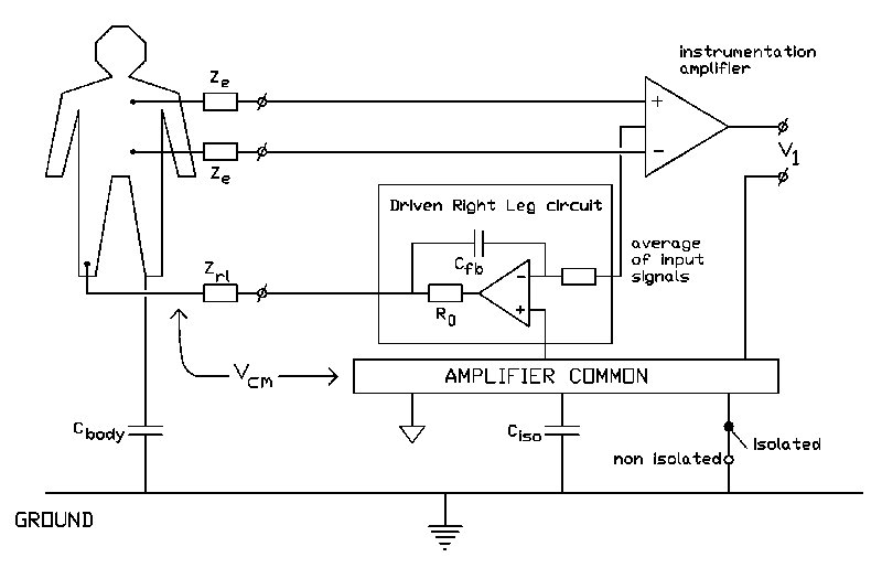

Подведение сигнала к правой ноге
Рис. 2 Подведение сигнала к правой ноге.Напряжение режима (Vcm) является намного меньшим чем напряжение поперек Z rl.
Подведение сигнала к электроду правой ноги (см. рис. 2), предлагает большое сокращение помехи и в изолированных и в неизолированных измерениях, активно сокращая различие сигнала между пациентом и усилителем; обычно достигается уменьшение на 10-50 дб. Подведение электрода к правой ноге - самый практический способ уменьшить помеху, если если уменьшение паразитного тока  через Zrl не выполнимо. Кроме того, управляемая правая схема участка маршрута делает измерения достаточно безопасными в неизолированной ситуации (выключатель, закрытый в рис. 1 и рис. 2), потому что довольно большой импеданс между телом и землей может быть достигнут, с помощью подбора резистора R0 (несколько MOhm ) и небольшого конденсатора обратной связи Cfb (<1 nF ). Эта особенность может использоваться, чтобы исключить усилители изоляции в экспериментальных ситуациях, в которых требования безопасности не являются столь же критическими как в клинических ситуациях. Основной недостаток управляемой правой схемы участка маршрута - это его нестабильность. В практических проектах, компромисс между общим(обычным) подавлением режима и возможной неустойчивостью - в зависимости от обстоятельств - должен быть найден. Эта проблема удается более подробно в приложении.

4.1 Улучшенный контрольно-измерительный усилитель
Усилитель, представленный на Рис. 3  используется для осуществления первичного съема. Его входной импеданс высок, и хорошее общее отношение отклонения режима может быть получено без обширной подстройки ( Tobey и другие., 1971). Такие параметры, как шум, полоса пропускания, смещение по току , и потребляемая мощность может легко управляться, если правильно выбраны управляющие ОУ. Данный усилитель  был оборудован условиями для управляемого правого участка маршрута и управляемых экранов. Законченную схему показывают в рис. 3.
Некоторые подробности :
Экранирование : Оба экрана управляются тем же самым буферным усилителем. Этот буфер должен иметь Ку (коэффициэнт усиления) от СИСТЕМЫ ЦИФРОВОГО УПРАВЛЕНИЯ в полосе до нескольких МГЦ, чтобы уверить устойчивую работу законченного усилителя (см. приложение). Некоторые эксплуатационные усилители, используемые в буферной конфигурации имеют Ку больший чем единица в высоких частотах. Надлежащая компенсация должна быть обеспечена в этих случаях из-за возможной неустойчивости.
Входной сигнал для драйвера экрана должен быть средним числом входных сигналов. Хорошее приближение этого сигнала - среднее число входов инвертирования. Для компенсации емкости инвертирующего входа нужно добавить небольшие конденсаторы ( Cf) со значением, раиным входной емкости усилителя, маленькие конденсаторы (C f ) со значением равняются входной емкости (см. рис. 3 и приложение). Ку драйвера экрана - 0.99. Это приближает величинусигнала в экране к 99 % средней величины сигнала во внутренних проводах, таким образом улучшающих стабильность схемы согласования и сокращает выбросы, в то время как там остается значительным сокращением от эффективной кабельной емкости (коэффициент(фактор) 100) (Morrison, 1977).
Управляемая правая схема участка маршрута входной сигнал для управляемой правой схемы участка маршрута должна быть средним числом входных сигналов (= общее(обычное) напряжение режима). Сигнал вывода буфера диска экрана отличается очень немного от этого среднего сигнала по причинам, описанным выше, и может использоваться для этой цели. Увеличение разомкнутого цикла управляемой правой схемы участка маршрута - 300 в 50 Гц, приводящих к увеличению на 50 децибелов в общем отклонении режима в этой частоте. Это, оказалось, было хорошим компромиссом между максимальным общим сокращением режима и требованиями стабильности (см. приложение).
В практическом использовании усилитель должен иметь низкий Ку для сигналов СИСТЕМЫ ЦИФРОВОГО УПРАВЛЕНИЯ, что бы предотвратить насыщенность, вызванную сигналами смещения электрода. Есть несколько решений по применению СИСТЕМЫ ЦИФРОВОГО УПРАВЛЕНИЯ ( Hamstra и другие., 1984; McClellan , 1981).

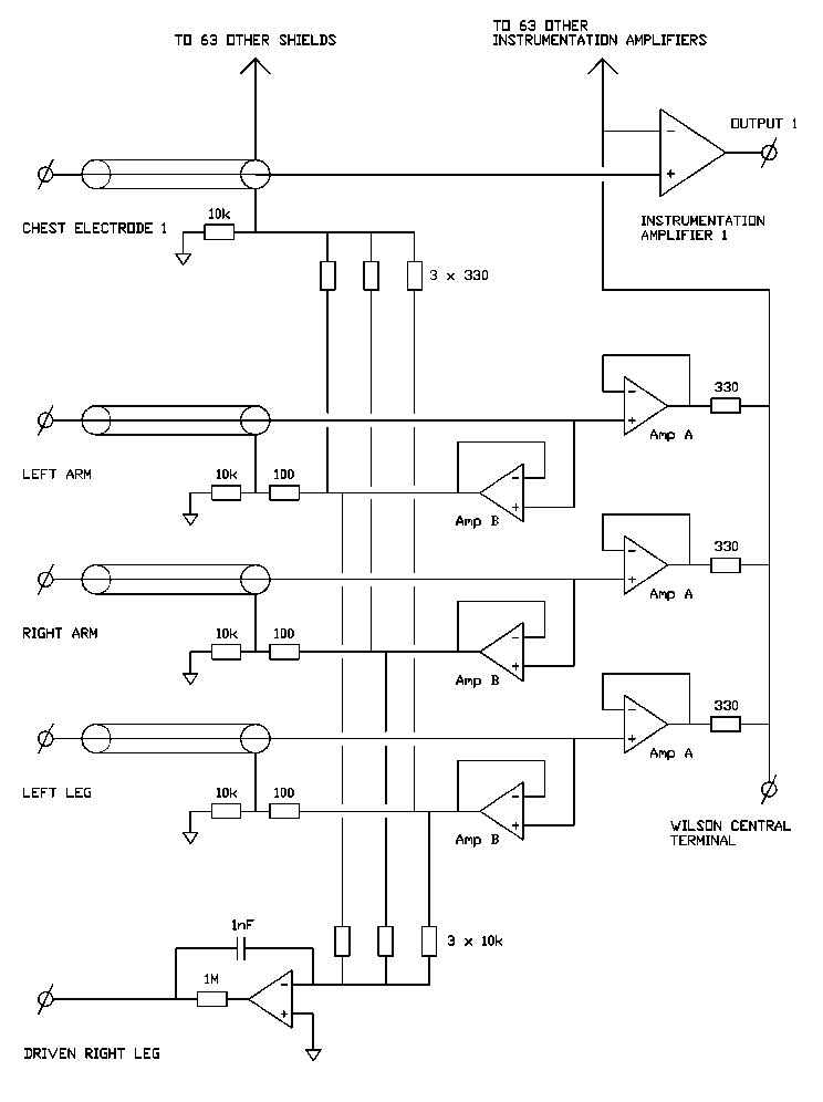

4.2 Дешевые 64 канальные кардиоусилители.
В этом параграфе будет рассмотрено, как обычный усилитель может быть доведен до приемлемых стандартов съема. В случае, например, когда основой разработки служит назкая цена и размеры, например 64-ох канальный усилитель.
Начальная ситуация:
- Вход представляет из себя 64 отдельных, контрольно-измерительных усилителя, которые сделали проект компактным и довольно дешевым - Каждый контрольно-измерительный усилитель измеряет потонциал между электродом (грудь)  и тестовым сигналом. Тестовый сигнал был средним числом сигналов от руки и левого участка маршрута ( Wilson Центральный Терминал), полученный пассивным суммированием с тремя резисторами (300 kOhm ). Это вело к конфигурации, в которой Wilson Центральный Терминал был связан с 64 (отрицательными) входами усилителей - Изоляция была необходима из-за безопасности. Однако, потому что 64 усилителя изоляции делали бы систему слишком дорогой, изоляция была достигнута с медицинским трансформатором в электропитании.
Эти аспекты представили некоторые встроенные проблемы наводок. ток помехи , текущий от сети поступает на усилитель (Csup и C iso. по заданию (порядка 100 pF , видят, что секция 2.3 и 3.1), что  привело к общему сигналу режима приблизительно 200 милливольт, p-p . Отклонение этого сигнала режима было мало из-за больших различий во входных импедансах. Импеданс выхода был очень низок по сравнению с входным импедансом 64 входов вывода груди из-за взаимосвязи 64 входов инвертирования и низкого импеданса Wilson Центрального Терминала.
экранирование и управляемые правые схемы участка маршрута для 64 усилителей кардиограммы канала
Ссылка Рис. 4 ( Wilson Центральный Терминал), экранирование и управляемые правые схемы участка маршрута для 64 усилителей кардиограммы канала.
Хорошие результаты были достигнуты с дополнительной входной схемой, показанной в рис. 4. Включение этой схемы приводит к системе, когда все входы, имеют очень высокий импеданс, и различия импеданса являются маленькими. Все выводы электрода оборудованы экранированием. Два буфера используются для руки и левых сигналов участка маршрута; инструментальный  усилитель с хорошими шумовыми характеристиками используется для преобразования импеданса фактического входного сигнала (Amp A) и другой инструментальный усилитель с высоким входным импедансом, большой полосой пропускания и высоким Ку,  используется как драйвер экрана (Amp B).
Подчеркивается, что работа 64 усилителей канала полностью определена этой входной схемой. Эквивалентный входной шум - прежде всего шум буферных усилителей, и результирующее общее отношение отклонения режима зависит от управляемого Ку правой  схемы участка маршрута, входной импеданс буферных усилителей и точности буферных усилителей, имеющих Ку=1. Спецификации используемого контрольно-измерительного усилителя, которые являются исключительно хорошими по любому стандарту. Несколько систем регистрации, оборудованных этими 64 усилителями канала - теперь регулярно используются на практике.

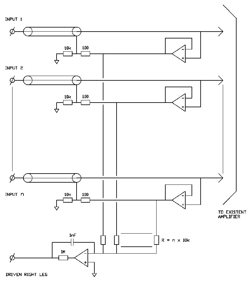

4.3 Добавочное устройство для системы регистрации
Если Вам не хватает возможностей системы регистрации и ее изменение не представляется возможным, можно сделать доработку, показанную на рис. 5. Эту схему можно добавить к любому усилителю. Она обеспечивает эффективное подавление помех, согласование соединительных проводов, не ухудшая работу существующего усилителя. Дополнительной входной емкостью и током смещения можно пренебречь, когда используются высококачественны JFET   усилители. Схема может быть расширена на любой количество  каналов. Устройство используется для регистрации поверхностных потенциалов  ( Peper и другие., 1985), где очень маленькие сигналы (некоторые микровт), низкий уровень шума и помеха имеет предельное значение.
Схема для измерения n-каналов. Схема уменьшает сетевую помеху (управляемая правая схема участка маршрута) и обеспечивает согласование экранов и соединительных проводов
Схема Дополнения Рис. 5 для измерения n-каналов. Схема уменьшает сетевую помеху (управляемая правая схема участка маршрута) и обеспечивает согласование экранов и соединительных проводов.
