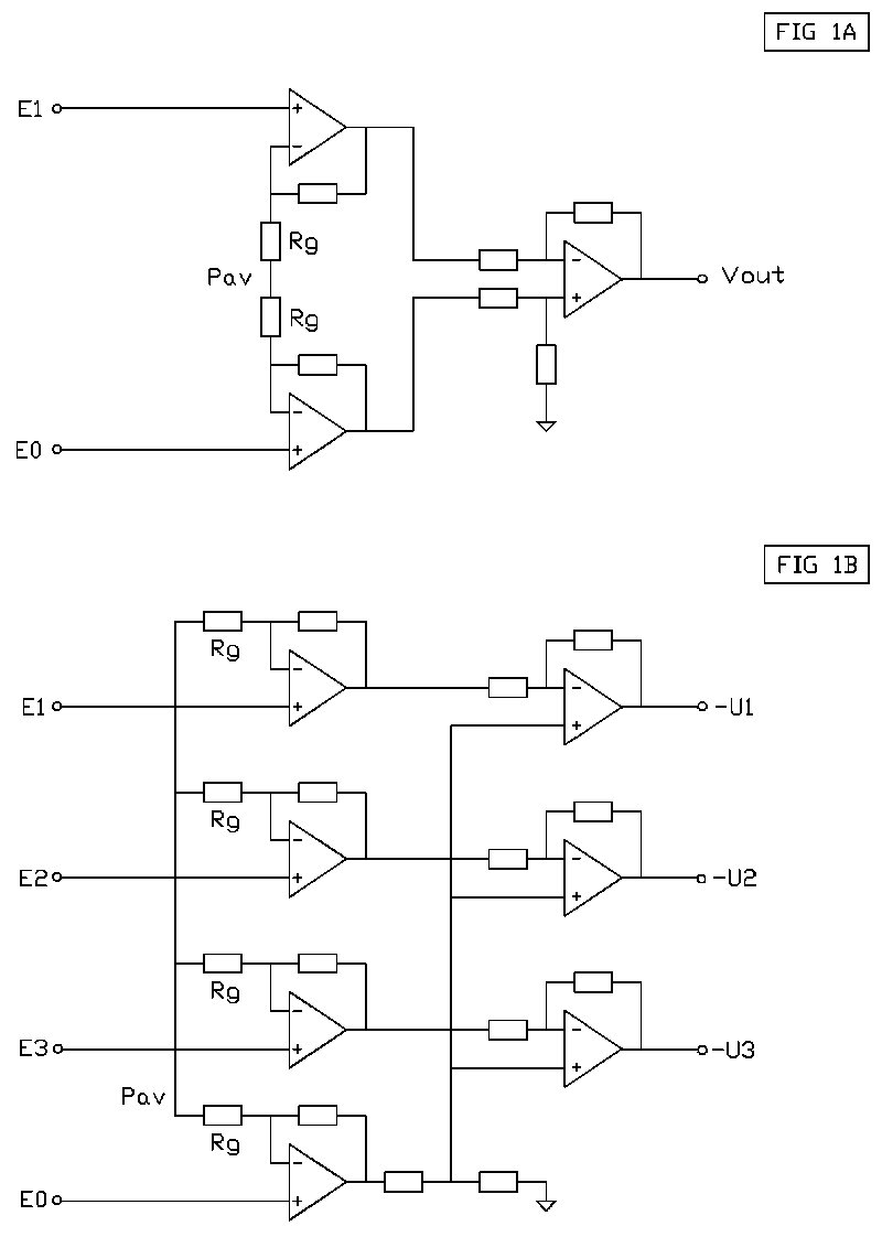

3. Биомедицинские усилители с эксплуатационными усилителями
Перед концентрацией на многоканальных усилителях поучительно делать обзор почти универсально используемого контрольно-измерительного усилителя с тремя эксплуатационными усилителями, изображенными в рис. 1A (Tobey и але ., 1971). Преимущества схемы:
  • Увеличение дифференциального режима сообщает в первой стадии (выгода(увеличение) 20 децибелов или больше), который делает шумовые содействия(вклады) из последующего усилителя, организует незначащий (Motchenbacher и Fitchen, 1972).
  • Никакое увеличение общего(обычного) режима не сообщает в первой стадии усилителя. Эта особенность позволяет обработать общие(обычные) напряжения режима почти столь же высоко как напряжение поставки и достигать высокого общего(обычного) отношения(коэффициента) отклонения режима без потребности в точной подстройке резистора (Wong и Ott, 1976).
  • Высокий и равный общий(обычный) режим вводит импеданс для обоих вводов. Это - важная собственность как различия в электродкожем импедансе, и/или общие(обычные) импедансы ввода режима конвертируют(преобразовывают) общее(обычное) напряжение режима в дифференциальное напряжение режима; это явление известно как "потенциальный эффект делителя" (Pacela, 1967; Huhta и Вебстер, 1973).
Контрольно-измерительный усилитель с тремя эксплуатационными усилителями
Рис. 1: (a) Контрольно-измерительный усилитель с тремя эксплуатационными усилителями. Биомедицинские усилители обычно основаны на этом проекте. Напряжение в пункте(точке) Pav равно общему(обычному) напряжению режима. (b) Многоканальный контрольно-измерительный усилитель с эксплуатационными усилителями. Схема - расширение(продление) трех инструментальных схем усилителя рис. 1A, и его благоприятные свойства сохраняются.
Три инструментальных схемы усилителя, будучи широко доступный как единственная(отдельная) монолитная или гибридная ИС, являются привлекательным выбором как стандартный блок для многоканального усилителя (Сразил и другие., 1987), когда это используется как независимый контрольно-измерительный усилитель с его собственной парой измеряющих электродов (биполярная регистрация). Однако, когда потенциальное различие между множеством электродов и общим(обычным) электродом ссылки(рекомендации) должно быть измерено (монополярная регистрация, например клиническая кардиограмма и размеры(измерения) электроэнцефалограммы), три инструментальных схемы усилителя не оптимальны. Это соблазняет, чтобы связать несколько вводов усилителя, чтобы получить общий(обычный) ввод ссылки(рекомендации). Однако, этот метод вводит различия в общем(обычном) импедансе ввода режима между вводом ссылки(рекомендации) и другим (не связанный) вводы, приводящие к увеличению вмешательства из-за "потенциального эффекта делителя" (Metting фургон Rijn и другие., в нажимают). Включение буферного усилителя при вводе ссылки(рекомендации) может предотвратить деградацию общего(обычного) импеданса ввода режима, но добавит дополнительный шум к входным сигналам, которые не усилены в этом пункте(точке). Многоканальную установку усилителя без этих недостатков(препятствий) показывают в рис. 1B. Это - в основном расширение(продление) трех инструментальных конфигураций усилителя, и все благоприятные характеристики, упомянутые выше сохраняются (O'Brien и другие., 1983). Каждый входной сигнал усилен относительно напряжения в пункте(точке) Pav, какое напряжение является равным среднему числу входных напряжений (= общее(обычное) напряжение режима). Обратите внимание, что все вводы усилителя равны. Для практического биомедицинского использования схема закончена с соответствующим высоким проходом и фильтрацией низкого прохода, охрана схем и управляемой правой схемы участка маршрута. 4. Биомедицинские усилители с дискретными входными стадиями В существующем изучении, цель состояла в том, чтобы разработать миниатюрную многоканальную аналоговую переднюю часть с оптимальными шумовыми свойствами и минимальной потребляемой мощностью. Спецификации были основаны на рассмотрениях(соображениях), данных в Секции 2 и перечислены в первом столбце Таблицы 1. Проект должен был быть подходящий, чтобы быть изготовленным с толстопленочными промышленными методами, который предлагает более высокую надежность и намного меньшие измерения чем напечатанные методы продукции монтажной схемы (Sergent, 1981).

Проект усилителя, показанный в рис. 1B казался привлекательным из-за его простоты. Однако, с этой схемой оказалось невозможно достигнуть желательной комбинации низкого шума и потребления малой мощности. Это может быть рассчитано (см. Приложение A1 и A2), что это является возможным в теории превзойти наши спецификации (Таблица 1) с потребляемой мощностью 10 - в 100 раз ниже чем предлагаемый в настоящее время доступными низко-шумовыми эксплуатационными усилителями. Относительно высокая потребляемая мощность инструментальных усилителей происходит главным образом из-за расширенной(продленной) полосы пропускания, которая однако является лишней для большинства физиологических приложений. Когда программируемые инструментальные усилители используются, они могут быть откорректированы для маленькой полосы пропускания и потребления малой мощности, но ни одно из этих устройств не имеет приемлемый шумовой уровень. Поэтому многоканальный контрольно-измерительный усилитель с дискретной входной стадией был разработан. Входная стадия, основанная на дискретных компонентах может предложить немного важных преимуществ: лучшие дискретные транзисторы превосходят входные транзисторы в ИС инструментальных усилителях (Нельсон, 1980), и увеличенная свобода проекта позволяет входной стадии быть оптимизированной для биомедицинских приложений. В следующей секции версия с одним каналом усилителя описана. Кроме того, новое понятие(концепция) чтобы разворачивать один усилитель оснащения аппаратурой канала до большего количества каналов было разработано. Заканчивающийся многоканальный проект, который использовался в толстопленочных модулях, описан в секции 6.

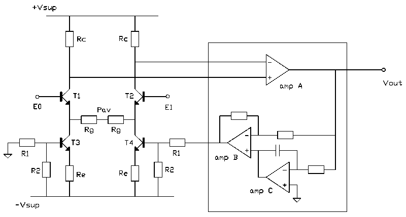

5. КОНТРОЛЬНО-ИЗМЕРИТЕЛЬНЫЙ УСИЛИТЕЛЬ С ОДНИМ КАНАЛОМ ДЛЯ BIOELECTRIC РЕГИСТРАЦИИ
Был уже опыт, собранный с предварительно разработанным контрольно-измерительным усилителем с одним каналом (Hamstra и другие., 1984), Начинающийся с того проекта усилитель, который встретил(выполнил) более серьезные спецификации, был разработан. Схему показывают в рис. 2:
Упрощенное схемное решение контрольно-измерительного усилителя для биомедицинских приложений
Рис. 2: Упрощенное схемное решение контрольно-измерительного усилителя для биомедицинских приложений. Комбинация низкого шума и потребления очень малой мощности достигнута при помощи дискретных транзисторов во входной стадии.
Входная стадия основана на известной текущей схеме усилителя равновесия (Wong и Ott, 1976; Граем, 1977) с текущими источниками T3 и T4, заменяющим общий(обычный) резистор эммитера входных транзисторов. Высокая проводимость вывода этих текущих источников обеспечивает очень высокий общий(обычный) импеданс ввода режима. Смещение T3 установлено, T4 - часть схемы обратной связи. Во второй стадии инструментальные усилители используются, чтобы сохранить номер частей низко. Программируемые инструментальные используемые усилители (LM4250, национальный Полупроводник) могут быть установлены для потребления очень малой мощности, в то время как их довольно высокий шум не неприятен из-за увеличения в первой стадии усилителя. Эксплуатационный усилитель "электрогитара(ампер)" производит несимметричный вывод. инструментальные усилители "электрогитара(ампер) B" и "электрогитара(ампер) C" регулируют сигнал обратной связи. Проект использует(нанимает) "текущую обратную связь" методика, которая предлагает высоко общее(обычное) отношение(коэффициент) отклонения режима, без потребности в очень точном соответствии резистора. Эксплуатационный усилитель "электрогитара(ампер) C" используется как интегратор, чтобы обеспечить максимальную обратную связь для напряжений ввода СИСТЕМЫ ЦИФРОВОГО УПРАВЛЕНИЯ. Подавление СИСТЕМЫ ЦИФРОВОГО УПРАВЛЕНИЯ без потребности в больших конденсаторах достигнуто с этой схемой (конденсаторы больший, чем 100 nF трудны примениться(обратиться) с толстопленочными промышленными методами).
Взвешенные характеристики работы(выполнения) проекта рис. 2 перечислены в Таблице 1, втором столбце. Когда высококачественные резисторы (с низким дополнительным-шумовым уровнем, см., что Приложение A2) используется, эквивалентное входное шумовое напряжение определено шумовыми выстрелом потоками этих четырех транзисторов во входной стадии только. С использованием высококачественных транзисторов (LM194, национальный Полупроводник) компромисс между низким шумом, потреблением малой мощности, диапазон ввода СИСТЕМЫ ЦИФРОВОГО УПРАВЛЕНИЯ и дифференциальный импеданс ввода режима были получены превосходящими входной стадии, сделанной с эксплуатационными усилителями. Детальное описание того, как находить лучшее равновесие между различными спецификациями дается в Приложении A1.

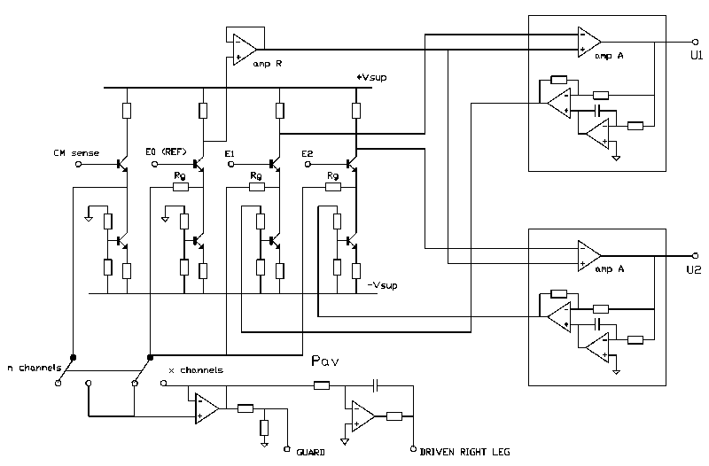

6. МНОГОКАНАЛЬНЫЙ КОНТРОЛЬНО-ИЗМЕРИТЕЛЬНЫЙ УСИЛИТЕЛЬ ДЛЯ BIOELECTRIC РЕГИСТРАЦИИ
Когда схема, описанная в Секции 5 должна использоваться в многоканальном усилителе для монополярной регистрации, снова не желательно связать вводы множества независимых контрольно-измерительных усилителей. Ситуация сопоставима с той в Секции 3; схема самого усилителя должна быть приспособлена к многоканальному использованию. Мы разработали нетрадиционный метод развернуть проект до большего количества каналов. В нашей многоканальной версии, ни одна из хороших спецификаций одного проекта канала не компрометирована. Путем расширение(продление) на большее количество каналов было достигнуто, показывается для n=2 в рис. 3 (n = номер каналов).
схемное решение многоканального контрольно-измерительного усилителя с дискретными транзисторами во входной стадии
Рис. 3: Упрощенное схемное решение многоканального контрольно-измерительного усилителя с дискретными транзисторами во входной стадии. Схема основана на проекте с одним каналом рис. 2. Усилитель оборудован Охраной и Управляемыми Правыми схемами Участка маршрута и дополнительной стадией ввода Смысла см.
Операция схемы легко понята, когда поведение схемы исследовано с тем же самым (общий(обычный) режим), сигнал применил ко всем вводы. В этом случае (аккумулятор) потоки во всех секциях равны и нет никакого напряжения поперек резисторов Rg, которые связывают секции. Поскольку нет никаких потенциальных различий между вводами инструментальных усилителей "электрогитара(ампер)", все инструментальные усилители будут иметь нулевой сигнал вывода.
Когда дифференциальные сигналы ввода режима (сигналы при измеряющих вводах относительно ввода ссылки(рекомендации)) добавляются к общему(обычному) сигналу режима, напряжение в пункте(точке) Pav будет равно среднему входному сигналу (= общий(обычный) сигнал ввода режима). Соединяющийся пункт(точка) Pav в рис. 3 подобен в этом аспекте резистору, соединяющему пункт(точку) Pav в проекте с эксплуатационными усилителями, видеть рис. 1B. Однако, дифференциальные сигналы ввода режима производят различия в потоках между секциями. Эти различия в потоке производят потенциальные различия между вводами инструментальных усилителей "электрогитара(ампер)", и следовательно каждый эксплуатационный усилитель будет иметь напряжение вывода пропорциональным напряжению между электродом ссылки(рекомендации) (ввести E0) и передача, измеряющая электрод (вводит E1 или E2).
Проект - многоканальный контрольно-измерительный усилитель для монополярных размеров(измерений): усилитель имеет тот, инвертирующий (ссылку(рекомендацию)) ввод и множество вводов неинвертирования. Все важные характеристики многоканального контрольно-измерительного усилителя с эксплуатационными усилителями (рис. 1B) - никакое увеличение общих(обычных) сигналов режима во входной стадии, увеличение дифференциальных сигналов режима во входной стадии и равных общих(обычных) импедансах ввода режима для всех вводов - также присутствуют в проекте, изображенном в рис. 3.
Взвешенные характеристики многоканального проекта те же самые как характеристики усилителя с одним каналом с дискретной входной стадией (см. Таблицу 1). Когда по сравнению с n независимыми усилителями с одним каналом (рис. 2), многоканальный проект рис. 3 предлагает значительное сокращение номера частей, в то время как потребляемая мощность уменьшена приблизительно на 40 %. Средства включены для операции с меньше чем n каналами. Схема, описанная выше не функционирует должным образом в случае один или более ужасно функционирующие электроды, потому что соответствующие входные секции влияют на напряжение в пункте(точке) Pav. Поэтому, дополнительная входная секция добавлялась (секция смысла СМ, видеть рис. 3), который обеспечивает возможность использовать усилитель двумя способами (примечание: n - номер каналов в модуле, x - номер каналов, который используется в регистрации):
  1. Выключатель в режиме "n каналы", нормальный режим операции. x+1 электроды, измеряющие x каналы с x=n (n измеряющие электроды и 1 электрод ссылки(рекомендации)). Соединяющийся пункт(точка) Pav управляется транзисторами ввода n+1, и напряжение в этом пункте(точке) - среднее число входных напряжений (= общее(обычное) напряжение режима). Ввод Смысла см и соответствующая секция усилителя не используются.
  2. Выключатель в режиме "x каналы", дополнительный режим операции. x+2 электроды, измеряющие x каналы с x <n (x измеряющие электроды, электрод ссылки(рекомендации) и электрод Смысла см). "Среднее число" напряжений вводов (= общее(обычное) напряжение режима) получено дополнительным электродом Смысла см и дополнительной входной секцией. Версия низкого импеданса сигнала ввода Смысла см используется, чтобы управлять соединяющимся пунктом(точкой) Pav. При действии в этом режиме, напряжение в пункте(точке) Pav не управляется ссылкой(рекомендацией) и измеряющий входные сигналы. Поэтому, ссылка(рекомендация) и измеряющие секции могут все работать независимо. Номер используемых электродов может быть выбран свободно, и работа со сбоями одного из электродов не будет влиять на сигналы, полученные другими электродами. Недостаток(препятствие) этого режима операции - то оптимальное общее(обычное) сокращение режима, достигнут, только если электрод Смысла см измеряет фактический средний входной сигнал, который никогда не будет иметь место. Практически это приводит - небольшой - сокращение CMRR. Оптимальное местоположение для электрода Смысла см вообще будет где-нибудь в центре области(региона) измерения.
